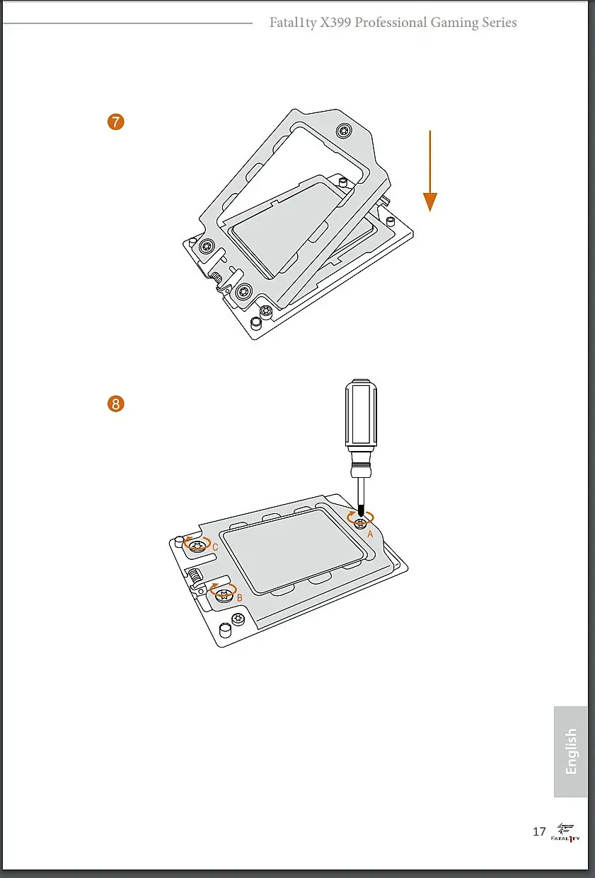

Цитата dimano1993:
винты должны быть закручены.
я не покупаю Асроки с 2010 года поэтому я не знаю что вы там не дотягиваете, но я вам советую посмотреть книжечку куда и какие винты вкручивать. По температурам я уже вам сказал запустите что вы там рендерите включите cpuZ и смотрите вольтаж какой там и станет все ясно

Цитата i7NOX:
imano1993
С установкой Enermax Liqtech 360 у меня проблем не возникло, там всё хорошо, как в инструкции всё сделал:)
специально посмотрел ну где вы там увидели что оно к материнке прикручивается

Цитата kingstones:
По книжке всё делал ( http://asrock.pc.cdn.bitgravity.com/Manual/Fatal1ty%20X399%20Professional%20Gaming.pdf  ),  после установки процессора закрутил винты A, B, C. Винт А затянулся, а винты B, C никак не достают до отверстий под ними, в которые их нужно вкрутить, даже если приложить к ним усилие.
По вольтажу тут отдельная проблема, о ней скорее всего создам тут отдельную тему на форуме. Суть её заключается в том, что во время визуализации иногда комп зависает: изображение на экране есть, но оно не обновляется, перестаёт работать клавиатура, мышка, если в этот момент на клавиатуре нажимать NumLock, то лампочка NumLock никак не реагирует.
Я думал что если установить слишком низкое напряжение для процессора, то вылетит синий экран, либо комп выключится, а у меня он "зависает" и ни на что не реагирует, и что интересно, если в момент зависание комп использовал мощность на 300 ватт, то и после зависание он около 300 ватт и продолжает использовать, то есть мощность не падает, и он, видимо, продолжает что-то выполнять. У меня такого раньше на других компах при визуализации не было, и я не знаю, что это за поведение компа такое?
Помогает от этого повышение напряжения питания процессора, если его увеличиваешь, то комп не зависает.
Но тут другая проблема, после месяца использования свежей термопасты, при визуализации температура вырастает на 10-15С°, и комп снова начинает зависать, и приходится снова увеличивать напряжение. Сейчас уже 1,394В стоит, и, кажется, его скоро ещё придётся немного увеличить...
Из этого я предположил, что при одинаковой частоте 4ГГц и 100% нагрузке, чем выше температура процессора, тем больше ему требуется напряжения питания...

Цитата kingstones:
Это картинка как устанавливать охлаждение. А я говорю про винты, которые притягивают процессор к материнской плате, на этой картинке они тоже видны, их 3 штуки.

Цитата dimano1993:
У моей материнской платы такая проблема. Металлическая часть, которая прижимает процессор к материнской плате прикручивается 3 винтами. Винт 1 нормально прикручивается, а винты 2 и 3 никак не достают до материнской платы. Как я ни пытался их закрутить, материнская плата уже прогибалась, а винты никак не доставали до материнской платы, чтобы их можно было закрутить:( Поэтому закручен только винт 1.

Сообщений: 23
Подтверждаю, сам столкнулся с проблемой затяжки винтов №2 и №3 на обоих Asrock Taichi, закрутил в итоге, но пришлось помучиться. На новой Asus x399 zenith extreme, такой проблемы нет, винты затягиваются без прикладывания каких либо усилий.
