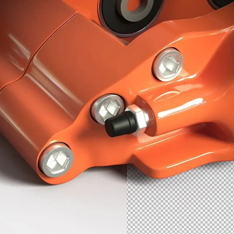

Что-то у Вас с настройками не то, у меня вроде бы нормальная тень получается, тот же Shadow Catcher в режиме for compositing.

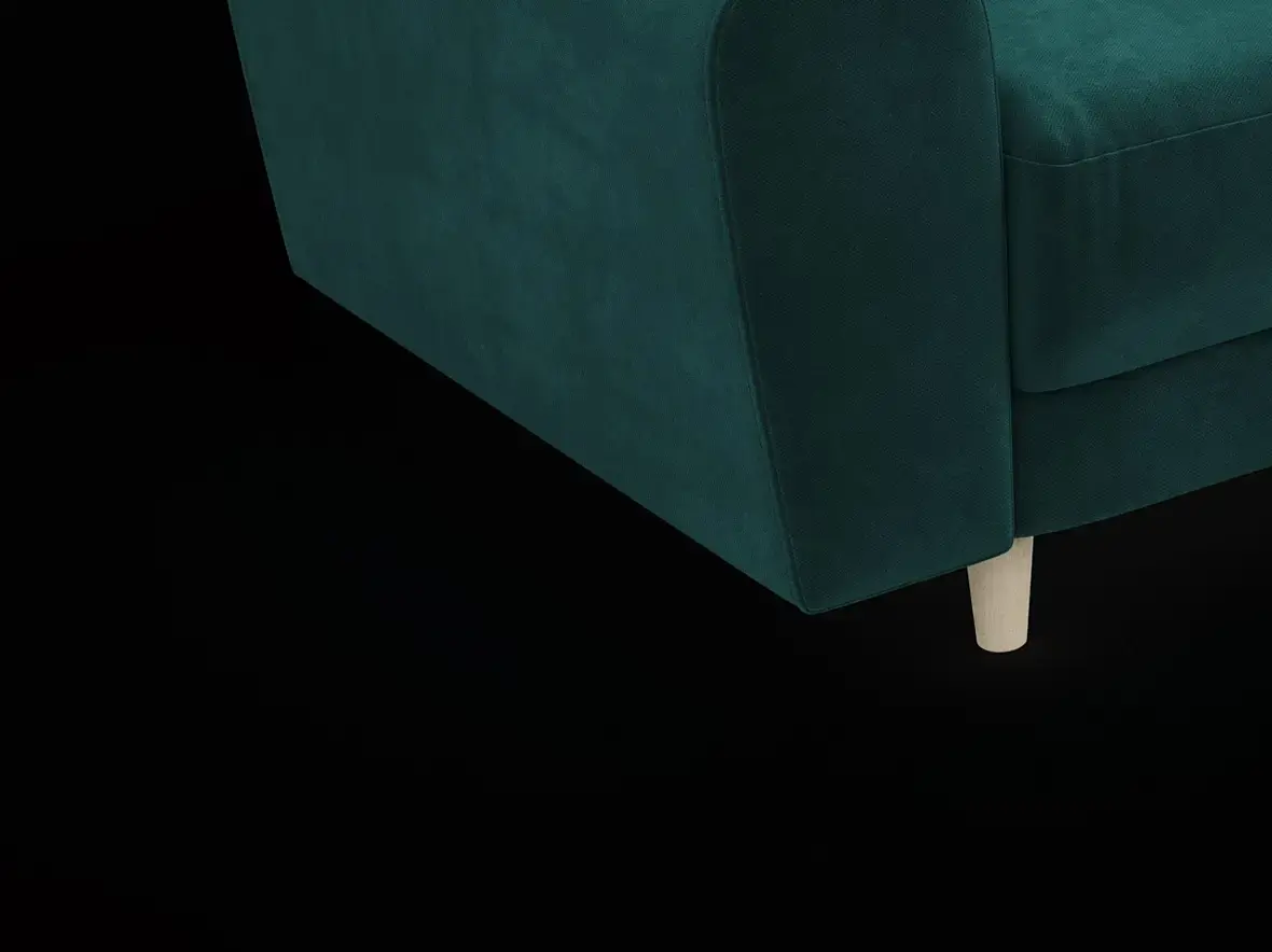

в бьюте пассе может быть шум в режиме композинга это нормально потому что будет отсекаться альфой, а альфа будет чище, проверяйте пассы. при сборке не должно быть шума. Денойз и для альфы работает хотя его лучше не использовать он добавляет заметные градации переходов.Скрины лучше покажите...

beauty

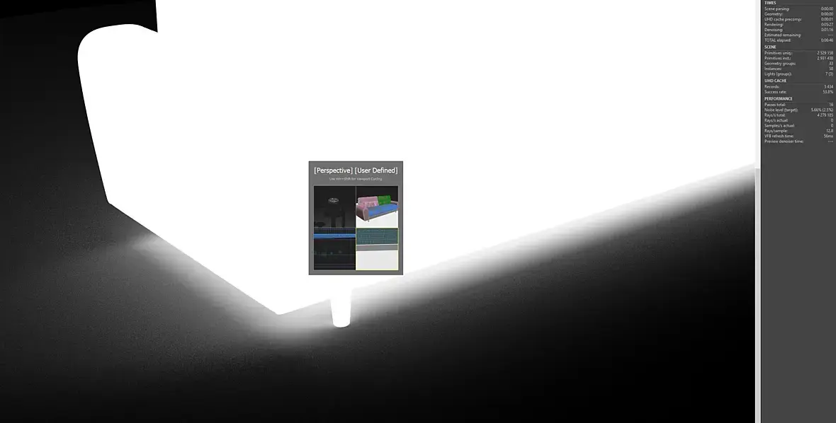

alpha

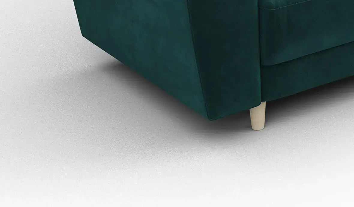

это результат, если под png подложить белый фон

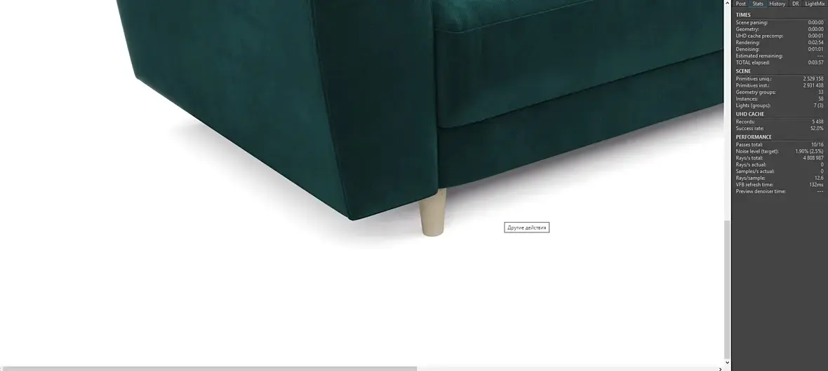

это в режиме Always solid

Уточните версию короны, кажется в 2-3 была проблема с сэмплированием кетчера и альфа для шедоукетчера получалась очень шумной. В последних версиях такого не будет.Не совсем ясен пайплайн.Если картинка из шопа, если через exr открываете, альфа канал грузится не в линейной гамме как в максе, поэтому альфа будет светлее и соотвественно будет шире захват прозрачности чем был на рендере, можно кривыми или уровнями подправить альфа канал. И вообще размер тени можно в шопе регулировать по вкусу

тогда нужно сцену смотреть откуда шум, может hdri шумит? тут гадания...У вас кстати UHD включен, для предметки он не нужен
