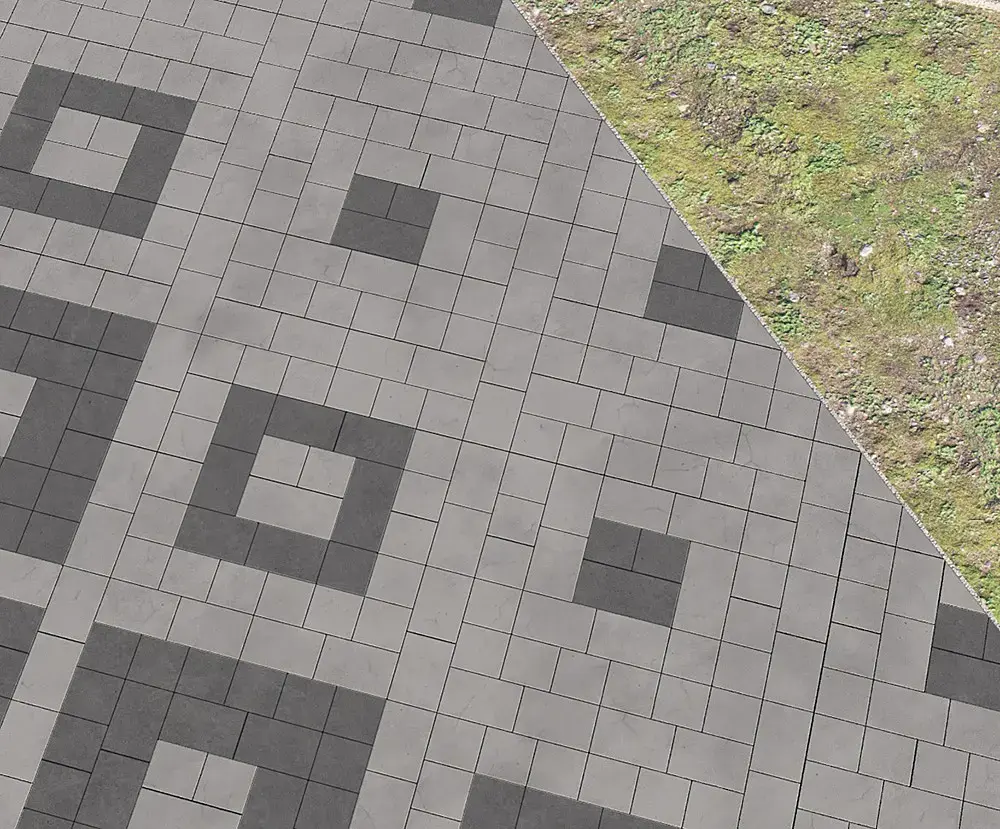

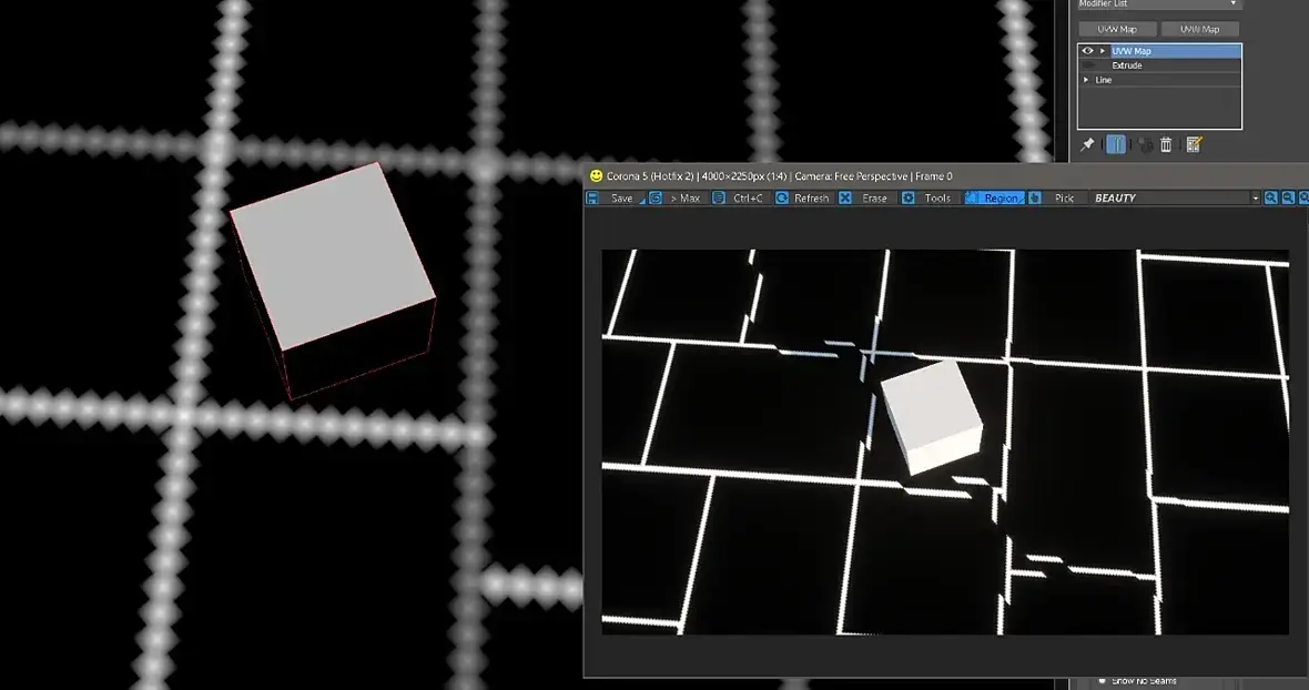

Короче есть Черно-Белая текстурка, простая как две копейки :

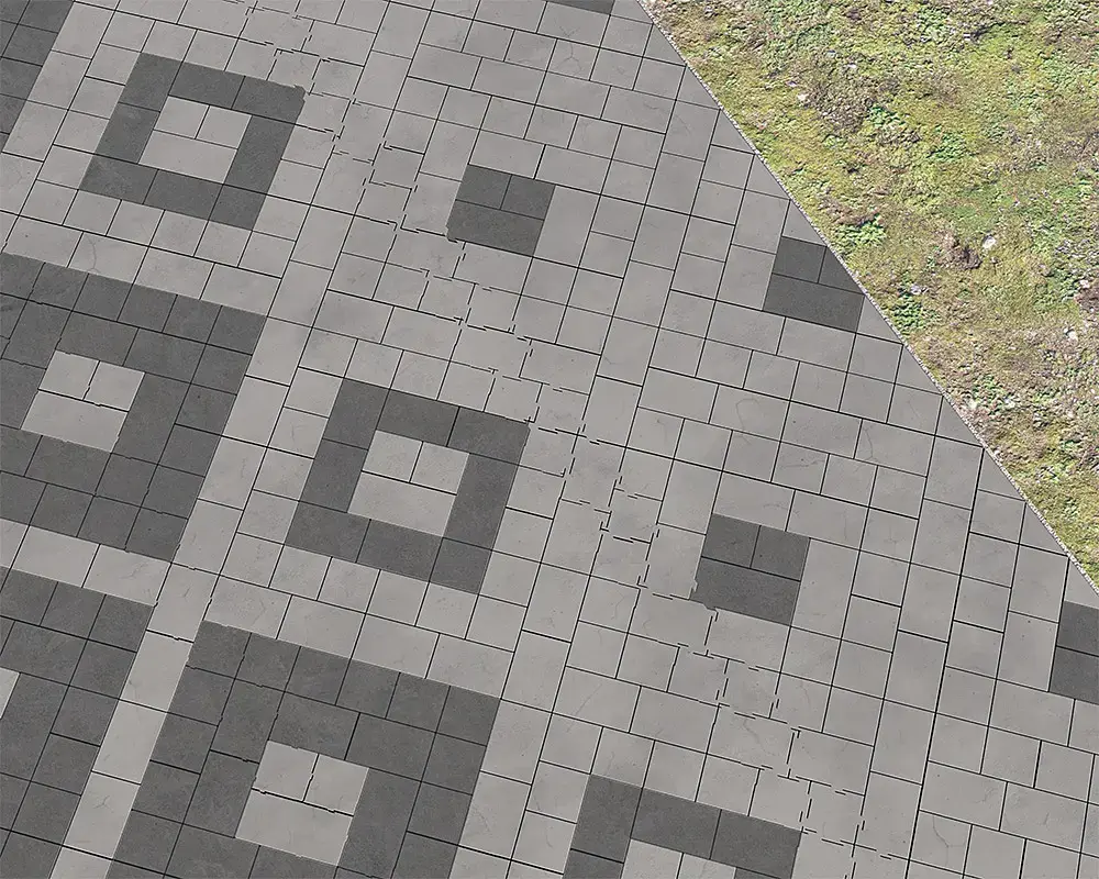

Почему через обычный рендер она выходит кривой (даже если издалека или вблизи рендрить) :
А через интерактив все с ней ОК как не крути, даже если скейлинг до 0.25 скрутить smiley-lol.gif
Собственно проблема проявляется даже если я кину ее в диффуз на пустой чистый материал.
Что я пробовал : Менять формат текстурке, JPEG/PNG/PSD/TIFF/TGA.
Разные ноды ставил Corona Bitmap, 3Ds Max Bitmap, VRayHDRI нода.
Соответственно разные типы фильтрации в том числе Summed Area.
Менял геометрию поверхности, менял масштаб UV, менял каналы текстуре.
Пробовал инвертировать текстуру. Менял разрешение текстуры от 16к до 4К.
Ну, ниче не помогло. Рендрить с интерактива - ну, такое конечно себе smiley-lol.gif
Есть у кого идеи ?Ну кроме вбросов от Доцента что все умные люди сидят на V-Ray.

Yehat, дык причем тут бамп если проблема проявляется даже когда я просто делаю чистый простой материал без отражений без бампа, и текстуру кидаю в диффуз. Если бы в интерактиве был косяк а не на обычном рендере мне было бы пофиг. Но тут оно наоборот, в интерактиве все ок. В рендере все плохо. На любом разрешении хоть 900px хоть 6000px, без разницы. У меня такое за лет эдак ~5 впервые в Короне ))
Я уж думаю геометрией плитку сделать. Но там выйдет более 125 тысяч плиточек. Гемморно.

UPD - эм... Я без понятия что случилось. Я пару раз перезапускал макс, тудой сюдой по сцене ползал всякое доделывал. Потом вернулся с новой идеей к этой проблемке... А ее нет smiley-shok.gif Ну, в смысле все норм теперь. Понятия не имею. Откатился на старую сцену где 100% проблема была - ее тоже нету. Разумеется я пробовал все это мерджить в другую сцену и Prune Script-ом чистил и Корона конвертером. Но... Она просто сама исправилась. Надеюсь навсегда.
Jähman', это моя первая идея была. Я пробовал вдоль косяка нарезать геометрию. Пробовал кидать эту текстуру на Бокс/Плейн. Конвертить в меш/поли. Не помогало. Да блин. Я даже когда текстуру кинул на Environment то она у меня даже на небе шла с такими же косяками smiley-crazy.gif
