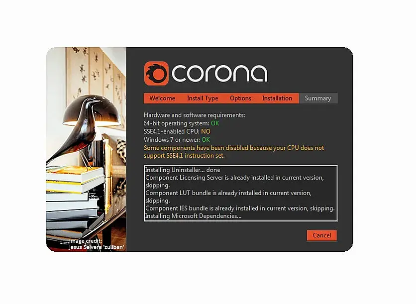

Подскажите пожалуйста! Не устанавливается новая версия (лицензионная) Corona 2. В чем может быть проблема?
Скрин хотя бы пришлите что пишет

Цитата DizArtWork:
Ничего не пишет! Просто как стояла раньше 1.7 так и стоит.(
Меньше версию устанавливает (например 1.5) А вот в 2 ку не хочет?!

При установке в окне там информация есть
Это?
На сайте c 24.12.2010
Сообщений: 896
Туркменистан
Может из за SSE не дает поставить
На сайте c 18.06.2016
Сообщений: 21
Europe
Понятно!
Написала в поддержку, пока жду ответа.

Про SSE (Legacy Версию) уже предупреждали... Видать процессор древний какой то типа 6-ти ядерного Фенома или Оптерона старого, или даже не знаю че там еще... Pentium-ы на 775 сокете ?
Цитата Corona:
Legacy version of Corona Renderer plugin was removed from the installer ! Today, around 98% of all installations are on machines capable of running the Full Speed version, and we feel that this is the right time to discontinue the Legacy version. This change will allow the vast majority of our users to benefit from faster development and build times, and a smaller size for the installer. We apologize to those who are affected – the Legacy option remains in place for all versions up to and including 1.7 Hotfix 4 All CPUs supporting SSE 4.1 will run the full speed version. Important Note: We will continue to support running the Licensing Server on legacy CPUs (the computer won’t be able to be used for rendering). When running the installer on a legacy CPU, it will show which items can be installed (typically, just the Licensing Server).

Цитата semjaza:
Цитата Agigershon:
Понятно!
А что за проц у Вас? Просто ради интереса)
intel core 2 quad q6600 8Gb - Да и такое бывает))
