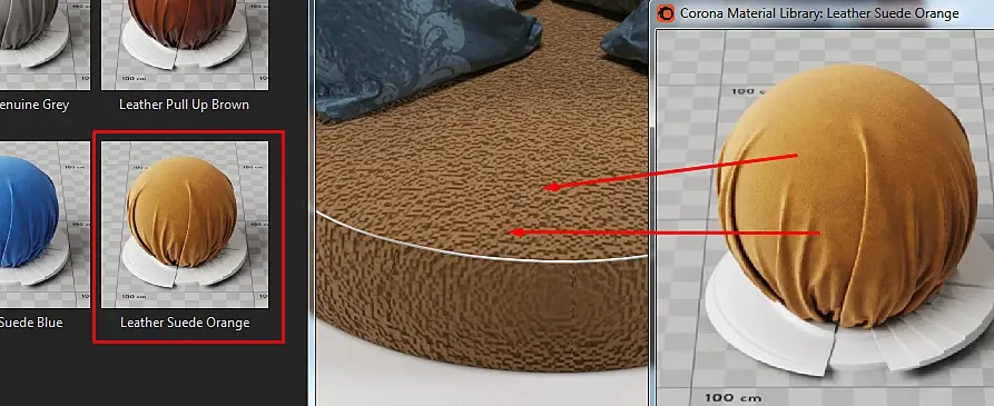

Здравствуйте, подскажите что не так у меня.
К объекту применяю дефолтные материалы самой Corona Render (кожа), на превьюшке одно на рендере у меня совсем иное.
Настройки рендера не крутил, значения не менял, всё как при установке.

Масштаб текстуры на кровати не совпадает с масштабом на превью. Настройте UVW map на кровати или увеличьте тайлинг текстуре

Не знаю в чём проблема, но тайлинг увеличивать, не помогло.

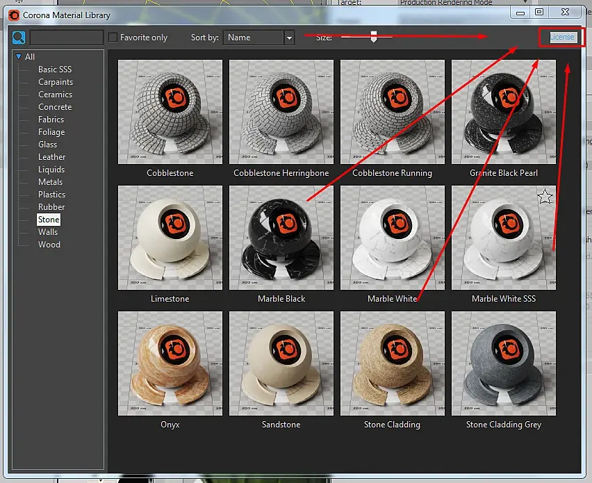

Цитата Джаспер:
Подскажите пожалуйста, материалы из библиотеки Corona renderer 1.7 использовать при загрузки моделей на сайт не запрещено?
Legal guidelines for using Corona Material Library
- The Corona Material Library and all associated assets (such as texture files) are an intellectual property of Render Legion a.s.
- You may use the Corona Material Library and associated assets in the production of images with Corona Renderer, for free or commercial purposes, with no additional charge.
- The Corona Material Library, and all associated assets may only be used with Corona Renderer. It is not permitted to convert or otherwise use the materials or any of the associated assets with other render engines. -
You may not redistribute/resell Corona Material Library or associated assets to third parties. -
You may not convert Corona Material Library for use with renderers other than Corona Renderer.
Юридические рекомендации по использованию библиотеки материалов Corona
- Библиотека материалов Corona и все связанные с ней активы (например, файлы текстур) являются интеллектуальной собственностью Render Legion a.s.
- Вы можете использовать Библиотеку материалов Corona и связанные с ней активы при изготовлении изображений с Corona Renderer бесплатно или в коммерческих целях без дополнительной оплаты.
- Библиотека материалов Corona и все связанные с ней активы могут использоваться только с Corona Renderer. Запрещается конвертировать или иным образом использовать материалы или любые связанные с ними активы с другими механизмами рендеринга.
- Вы не можете распространять / перепродавать библиотеку материалов Corona или связанные с ней активы третьим лицам.
- Вы не можете конвертировать библиотеку материалов Corona для использования с рендерерами, отличными от Corona Renderer.

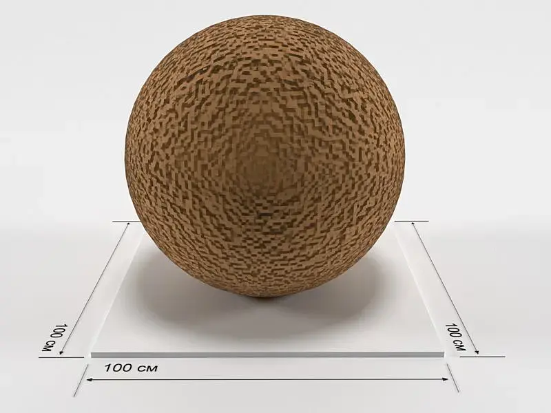

В общем не выходит у меня.
Подскажите почему проблемы у меня возникают с материалами Короны?

Да всё те же что и в первом посте, просто тут шарик сделал для наглядности.
На сайте c 20.02.2017
Сообщений: 1467
Ижевск
Дык всё уже расписали. На шарике у вас просто увеличенный материал, вот и видны все поры - нужно уменьшать размер (увеличивать тайлинг), чтоб эти поры стали еле видны. А если вы про складки на шарике, так это не из-за материала вовсе. Складки надо делать геометрией или нормалом - материал здесь ни при чём.

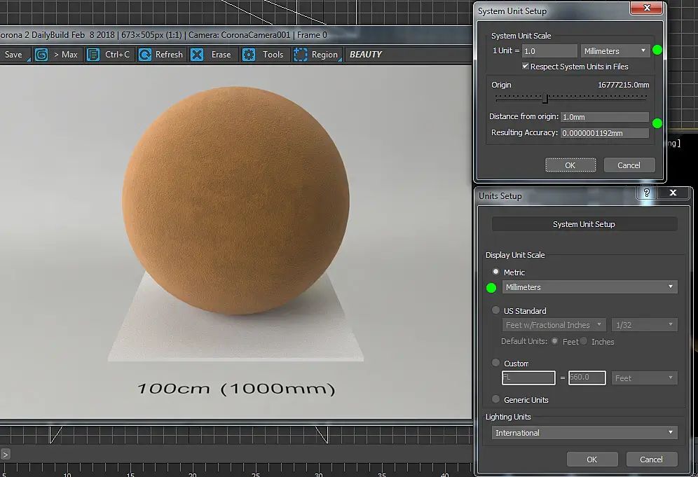

1. Проверьте настройки в Unit Setup - Display Unit Scale и System unit Setup (сантиметры или миллиметры - не важно, главное чтоб и там и там одинаковые метрические единицы стояли)
2. Желательно обновить библиотеку материалов (как обновить и какие были внесены изменения - писал тут: https://3ddd.ru/forum/thread/show/corona_render_1_7/35 )
*Если будете ставить Corona 1.7 (hotfix 3), то обновлённая библиотека загрузится автоматически
