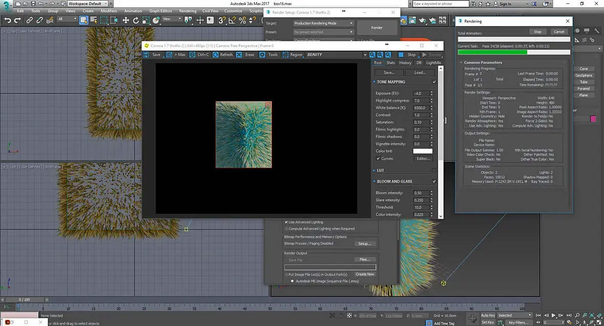

Цитата embryon:
Цитата shinodem:
а что не работает? сценку залейте
Вообще не работает Hair and Fur
Создаю сцену с боксом кидаю на него Hair and Fur, при интерактиве крашится макс, при обычном рендере выдает такое окно:
https://corona-renderer.com/forum/index.php?action=dlattach  ;topic=18855.0;attach=78511 - бокс с модификатором) Макс 2014
Проверил у себя, макс 2017, корона 1.7.2, всё работает, просто открыл и запустил рендер

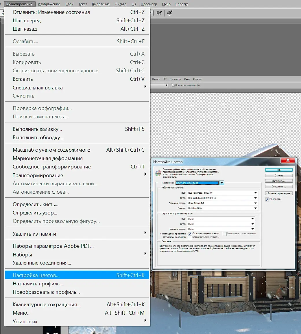

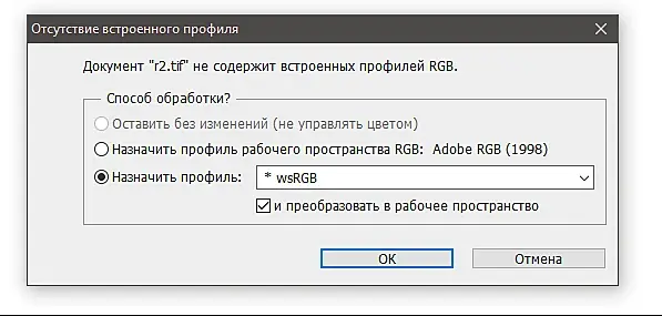

Цитата Профессор_Хачикян:
Подскажите пожалуйста, что не так делаю - сохраняю рендер и в PNG, и в TIFF, но результат отличается от того, что во фрейм-буфере
Здесь всё просто - вовсе не обязательно гнать в EXR туда и обратно(лишние телодвижения), если вы использовали при сохранении 16 бит и выше, при открытии файла в PhotoShop - выберите профиль wsRGB
shinodem :
JPG - никогда не был и не будет в 16 бит, он всегда в 8 бит!
TIFF или EXR 32 бита(когда сохранение в jpg невозможно) - так же можно перевести в 16 или 8 бит.. без видимых потерь..
в фотошопе идём в "Изображение"  / "Режим" ставим например 8 бит, в выпадающем окне меняем "Способ" на "Экспозиция и гамма" ничего больше там не меняем - жмём ОК.
На сайте c 09.01.2009
Сообщений: 2980
StunBreaker, вот тут нашел - выбрал свой монитор и картинка не меняется при загрузке в шоп.

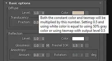

Ребят, кто-нибудь обсуждал, почему  в встроенных материалах Corona 1.7 везде стоит альбедо 1.0?
Сообщений: 7369
А почему бы и нет? Оно и должно быть 1 по умолчанию.
На сайте c 23.05.2011
Сообщений: 4827
Да это явный косяк с их стороны
Приходиться скриптом 0,85 проходить

Цитата Earanak:
Мне вот интересно, где вы вообще там видите обозначение как "Альбедо".
Ну, в смысле. Где вообще сказано что множитель Diffuse-Карты это и есть Альбедо...
Я был уверен что еще в 2014 году уже все и всё поняли по этой теме. Но нет.
Помню как "irishman" и "CeBeP_2012" яростно обсуждали эту тему smiley-lol.gif
Тем кто считает что множитель Diffuse карты и есть Альбедо, рекомендую почитать эту тему :
Окей , вы можете написать в чем отличие коэффициент диффузного отражения (альбедо) от LVL в Дифузе материала? Только прошу без бла бла бла. А четко и ясно. Я очень сомневаюсь что вы ответите.

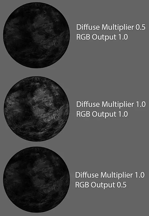

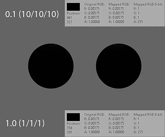

JuDaSOp1, ок...
Официальный HELP к Corona : Albedo is the reflecting power of a material. In Corona, it is the sum of material's diffuse, reflective, refractive and translucent components. Emission does not count into it.
Альбедо в Короне это СОВОКУПНОСТЬ разных параметров материала а не только текстуры или цвета Диффузии.
Сам по себе множитель нафиг не нужен если текстура или указанный RGB цвет корректный изначально. Сам по себе множитель не делает из текстур и цветов корректного "Альбедо". Все что он делает это затемняет/высветляет/смешивает - текстуру/цвет. Но опять-же, если она корректная то множитель сделает ее просто еще темнее/светлее чем нужно.
Это проверить можно буквально за 1 минуту :
RGB 100/100/100 = (1.0 Diffuse Level) = Одинаковый результат = RGB 200/200/200 = (0.5 Diffuse Level)
То-есть сам по себе Множитель вообще никак не связан с понятием Альбедо в Короне.
Точно таким-же образом вы можете вместо этого множителя использовать RGB Output, Color Correction, Output-Ноду, Composite, Mix и другие короче все ноды которые могут менять яркость/насыщенность/контраст текстуры или цвета. Но все это никаким образом не связано с понятием Альбедо непосредственно.
И еще раз, абсолютно никакой разницы нету :
И ЕЩЕ РАЗ : Вы можете соблюдать абсолютно все условия для КОРРЕКТНОГО Альбедо, но при этом держать этот Множитель в стандарте на 1.0, потому что сам по себе этот множитель НИЧЕГО не делает кроме как смешивания/затемнения/высветления текстуры с цветом в Diffuse слоте.
На Картинках Albedo-Элемент взятый с Corona-VFB.
Даже в официальном хелпе сказано :
leave diffuse color at RGB255 and lower diffuse level to about 0,7
or
leave diffuse level at 1 and change color to about RGB180
Что как бы намекает (прямо говорит об том что) - для корректного Альбедо - БЕЗ РАЗНИЦЫ какой там множитель у вас, 0.1 или 1.0 или любой другой из возможных.
