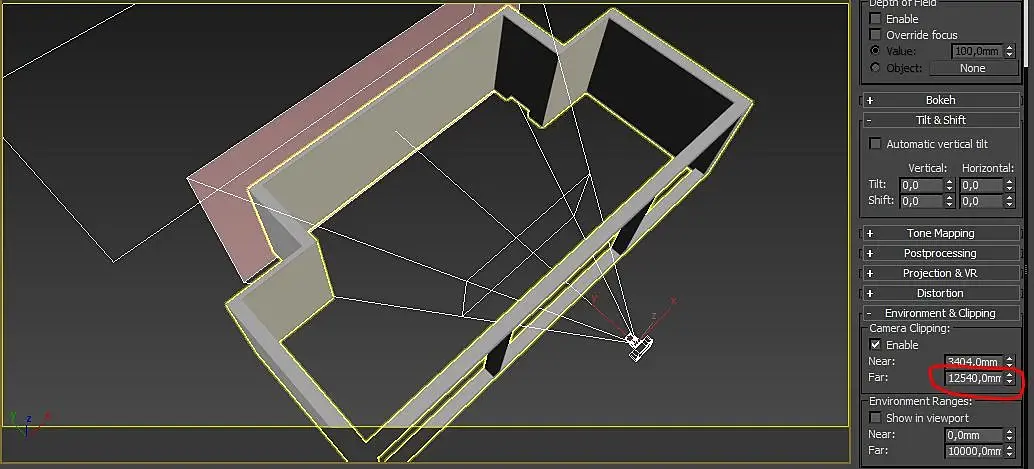

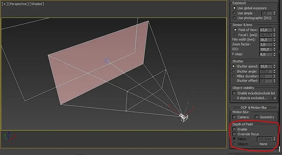

Почему-то короновская камера показывает во вьюпоре такие вот плоскости, довольно ярко окрашенные в красный. Очень мешают и не получается выделить предметы позади них, захватывается все время камера. Не подскажите, можно ли это выключить? Сама в настройках камеры не нашла.

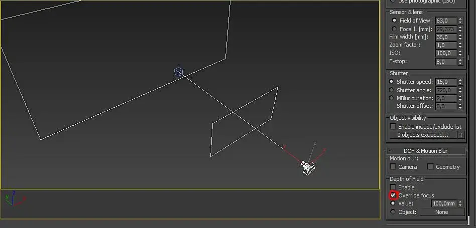

Можете отключить "красную плоскость" здесь:
Но правильнее будет вынести её за пределы помещения:

На сайте c 13.10.2011
Сообщений: 220
Алматы
Azazelo  спасибо!
