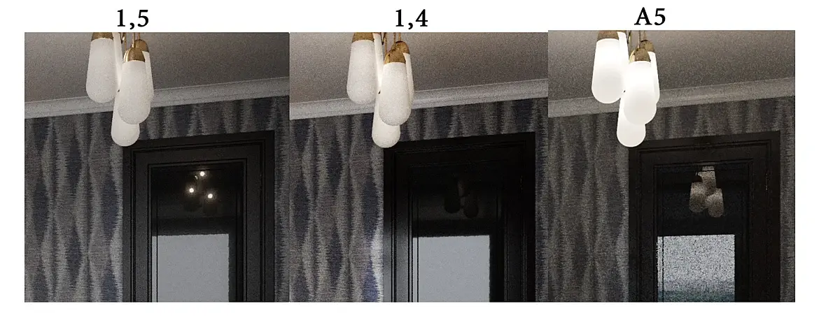

У кого еще такая беда? Все настройки одинаковы.
Старенькая а5 дает более корректный результат. В 1.6 так же как в 1.5
Сообщений: 88
От Верблюда
Цитата Valere:
У кого еще такая беда? Все настройки одинаковы. Старенькая а5 дает более корректный результат. В 1.6 так же как в 1.5
Corona 1.7 RC9 отражение в разных материалах - нормально вроде
