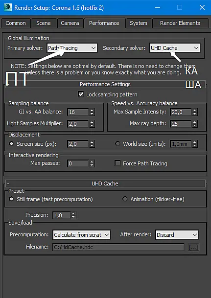

Цитата DoCentttt:
Цитата Sasha-GHOST:
интерактивный рендер оооочень долго жует геометрию
чтоб работать в интерактивном рендере, используй связку пт+пт, а не пт+каша. На итог уже кашу ставь.
расскажите мне темному человеку, что за пт и что за каша?)
Сообщений: 10864
праймери и секондари солвер.
