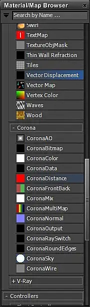

Здравствуйте! Не могу найти карту CoronaNormalTex в версии 1.5.У меня что-то неправильно установилось, я в упор не вижу этой карты, хотя она есть или её вообще нет в этой версии?
Сообщений: 10880
N_Voit, а если посмотреть внимательно?

Вижу CoronaNormal. Это тоже самое, только новее? там добавился additional map в отличии от CoronaNormalTex, но как я понимаю это и отличие в названии все изменения?
