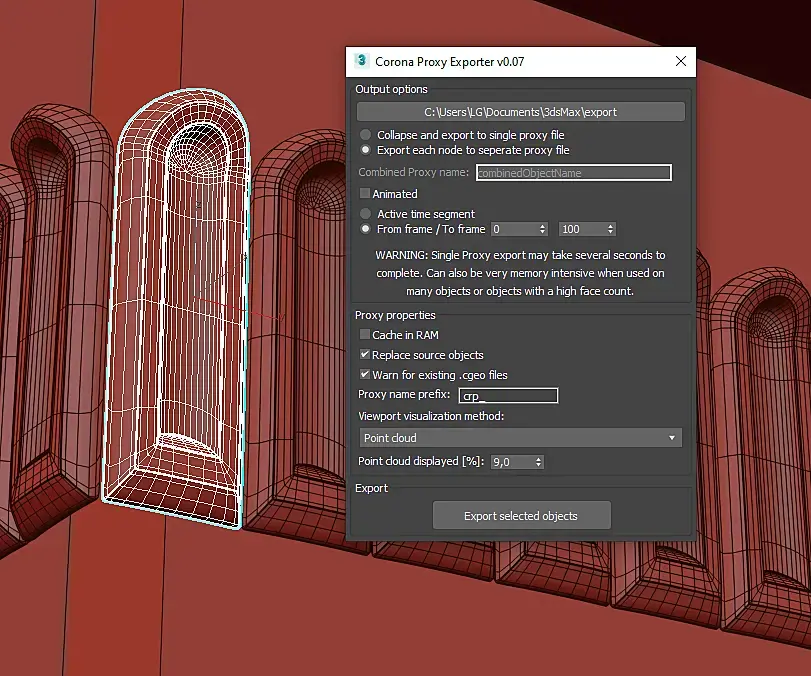

Corona Proxy применить к инстансам.
На сайте c 21.01.2010
Сообщений: 182
Есть множество деталей карниза размноженных инстансами.
Применяю proxy, а он не применяется к остальным.
Или прокси так не работает (ко всем инстансам)
Сообщений: 16828
Так не работает.
Надо сначала сделать прокси, потом размножить. Или взять какой-нибудь скрипт реплейсер и заменить инстансы на прокси.

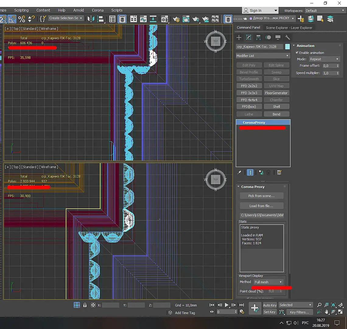

Сообщений: 182

Если Етит Меш на прокси, то они (прокси) у меня исчезают
В настройках Прокси, в типе отображения должно быть - Фулл меш
(можно менять уже после создания Прокси, переделывать ненужно)

Да, работает.
Но тогда количество полигонов возвращается, опять миллионы...
Сообщений: 182
Цитата telemix:
В Турбо смус, есть настройка которая включает сглаживание сетки только при рендере.
Нет еще до турбосмуса, при включении фул меш на прокси с 600 тыс до 2,5 млн. поли.
Как и до применения прокси
На сайте c 05.04.2016
Сообщений: 422
Если цель оптимизировать вьюпорт, то сглаживание можно сделать до прокси. И отображать их точками или боксами.
