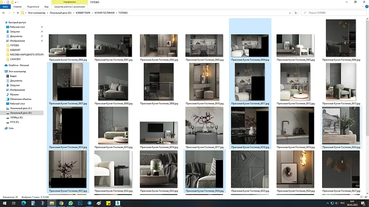

Добрый вечер! Помогите пожалуйста, квадраты черные разной формы и размеров появляются только в картинках которые уже в папке сохранения, рендерит без квадратов, интерактив тоже без квадратов все показывает, если в окне рендера нажать SAVE то все равно сохраняет с такими квадратами.  Камера точно ничего не режет. Делала Merge в чистую сцену. Меняла камеры все, тоже не помогает

Спасибо. помогло на некоторых картинках, на некоторых опять такие же черные полоски.

Нет, и камеры разные все.
В окне рендеринга, без квадратов, а сохраненная картинка в папке с квадратами.

Такая же проблема появилась в нескольких проектах, прямоугольники только на слое Interactive LightMix, формат сохранения не имеет значения, появляются абсолютно в случайном порядке.

Сетевого рендера нет, с объектами всё в порядке, каустика не используется, денойз включен, но раньше с ним проблемм не было. Вообще подобный баг как то резко появился в один день в большинстве проектов, в некоторых вообще толком ничего не менялось, так оттенок подкрутить или столик передвинуть, никаких новых объектов или изменений в настройках освещения или рендера.

choussan, сохраняйте в пнг со вшитой альфой, а потом в фотошопе альфа канал удаляйте и все восстановится, это единственное решение, либо откажитесь от лайтмикса

Нашла у себя причину этой проблемы - в окне рендера часто пользуюсь Sharpening\ Blurring. Когда снять галку - сохраняет нормальный файл.
