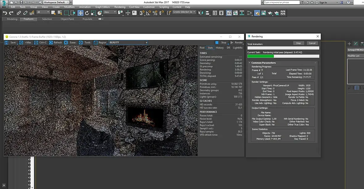

Помогите пожалуйста разобраться. Corona за 35 минут выдала вот это (картинка где все совсем плохо), хотя я по быстрому собрала другую сцену и за то же время было качество вот такое, как в ванне, уровень шумов меньше и тд. На стекле в комнате все как положено, портал стоит, освещается просто enviroment пока что. Пробовала удалять даже все модели, чтобы посмотреть измениться что или нет, и как будто бы ничего...В чем может быть проблема? Пробовала скрипты-не помогает. Как проверить в загруженных ли моделях дело или из-за настроек материала может быть такое? Оперативной памяти хватает, но когда рендерю процессор загружается на 100, но вроде это никогда помехой не было и так же ванная комната отрендерилась нормально. Файл на всякий случай, вдруг кто-то найдется очень добрый и посмотрит(( а так, пожалуйста напишите из-за чего это может быть( https://yadi.sk/d/MHdK_hKRHa5lzA

Шары на люстре Corona Light Mtl?
На сайте c 02.04.2019
Сообщений: 36
denyskozakov  да
Пишет, что 50 пассов будет рендерить 3 часа 30 минут О_о

Вы бы, автор, ради прозрачности ситуации указали бы модель процессора?)

Во-первых Шары на люстре, Попробуйте заменить на Corona Light вместо материала. Во-вторых, HDRI если есть - стоит проверить. В третьих покажите/посмотрите пожалуйста пасс CShading_Albedo - возможно с материалами что-то не то.
Сообщений: 36
Zava , альбедо только на столе неправильное было, перенастроила. Ошиблась, изначально на люстре был просто корона мтл. Просто даже удалила люстру и перенастроила стол и нажала на рендер. Все равно те же 3:36:n

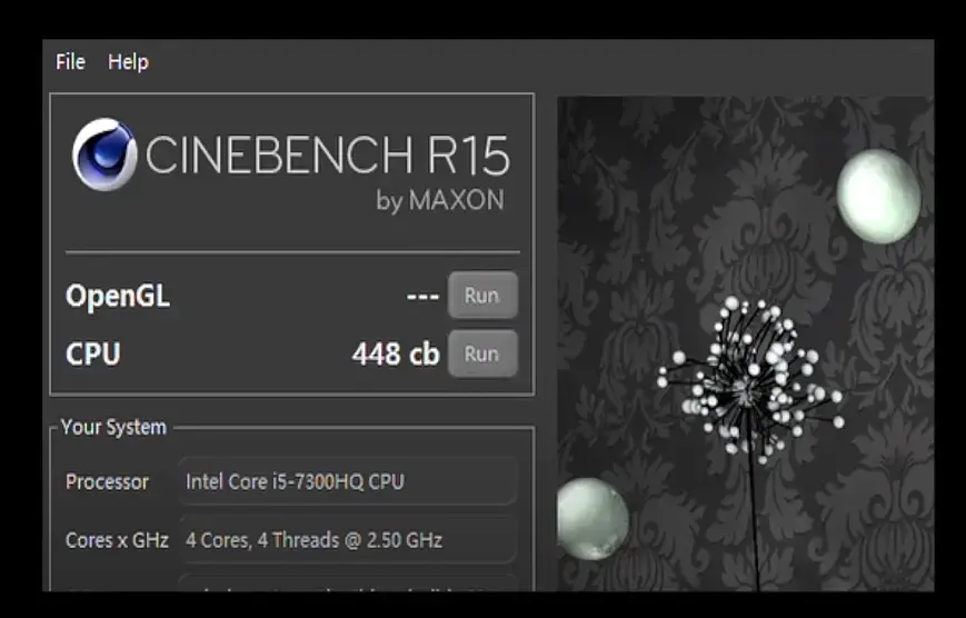

2-162-16  i5-7300

Цитата venya_pupkin:
i5-7300
И что Вы от калькулятора хотите?

Сообщений: 10864
grdesigner рендерил и побольше сцены с лучшим качеством и за меньшее время. так что не надо мне тут про процессор
Простите был лучшего мнения о процессоре.
450 попугаев это даже не калькулятор, это деревянные счеты.
Для сравнения:
По сегодняшним меркам, средний показатель 2000-2500 очков. У Вас в раз пять медленнее.
То что рендерило раньше большую сцену за быстрее, учите мат. часть. Тогда станет хоть чуть-чуть понятнее от чего зависит скорость рендера.

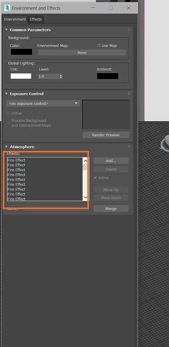

Сообщений: 4504
В консольке макса напишите и нажмите интер
for i=1 to numAtmospherics do deleteAtmospheric 1
у вас там эффекты наплодились в энвайроменте.
ну а так для красоты лучше светить солнцем + скаем а не просто белым цветом за окном, материалы все должны иметь максимальное отражение иначе будут плоскими и не красивыми. Портал лучше наружу окна ставить а не снутри
Сообщений: 36
shinodem ААААААААААААА. ЖЕСТЬ. ЧТО ЭТО ЗА КОМАНДА? 23 минуты стало. СПАСИБО!!!!!!
shinodem спасибо еще раз огромное! я в шоке...
Сообщений: 4504
venya_pupkin
команда просто удаляет вот это, чтобы не руками клацать

На сайте c 16.03.2016
Сообщений: 2186
А откуда они там плодятся?
Сообщений: 4504
dontpiter
не могу знать, скорее из каких-то бесплатных и старых моделек, что сюда заливали, где есть источники света или их имитация
