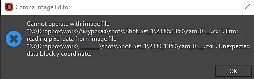

Всем привет! В общем такая проблема, ребусовский плагин предлагает сохранять результаты в cxr, чтобы не тратиться на денойз. Но беда в том, что у меня не открывается Beauty слой, уже десятки сцен туда заливал и хоть убейся не открывается. Пробовал на разных компах, результат один и тот же. Из папки пасс хистори открыть можно, но там картинки могут быть без текстур и тд.
Скрин с ошибкой во вложении, может кто сталкивался с такой бедой, как решили эту проблему? Саппорт в ребусе, ничем помочь не может, какие-то тупые советы дают, переименуй файл и все в таком духе.

Полагаю, что проблема в кириллических символах. Они вообще часто являются проблемой https://c2n.me/3WsobwK

Файл перемещал в другое место, переименовывал. Результат нулевой. Пересчитал на своем компе с такими же путями, все открывается. Так что пути не причем точно.

I had the same problem, in folder where you saved your cxr. there should be another folder with all the passes try that one.

Yes, there is another folder, but there is a rezualtat without textures for some reason. And at the time of the verification camera, the result is obtained as from a standard camera.

возможно битый файл. Если есть возможность кинуть cxr в общий доступ - если будет проблема у всех - значит требовать манибек или пересчитать.

http://imagizer.imageshack.com/img924/5373/SI4Y9P.jpg
http://imagizer.imageshack.com/img923/4194/J1NW6u.jpg
Похоже файлы повреждены или скачались такими или сохранились у них

Абсолютно точно проблема в путях, потому что кириллица по сети не поддерживается дистрибутивным рендером и бэкбёрнером и т.д. и т.п.
Локально - да, считается. Поэтому у вас на своём и получилось

Curipop вполне возможно в названиях камер были пробелы
