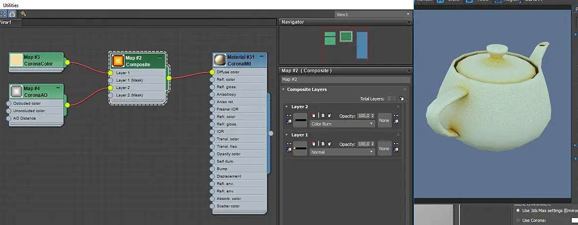

Крутите колор спреад, кидайте карту в дистанс. Ещё неплохо помогает собрать на диффузе композит, где карта АО кладётся поверх цвета с блендингом Color Burn
спасибо. сейчас попробую. карта в дистансе только неравномерности дает, пробовал...остальное сейчас затестю)
Колор спреад в плюсовую сторону все решил(+0,2 всего). Шикарно теперь) Спасибо еще раз.

Сообщений: 7373
Яна Геннадьевна, возможно, имелось в виду такое? Но это не точно.

На сайте c 16.03.2016
Сообщений: 2186
АО с дифьюзом смешивается в режиме Multiply и кидается в слот дифьюз

Сообщений: 4501
jut___
тема про состаривание объекта картой AO причем тут SSS? у AO есть слот дистанции
