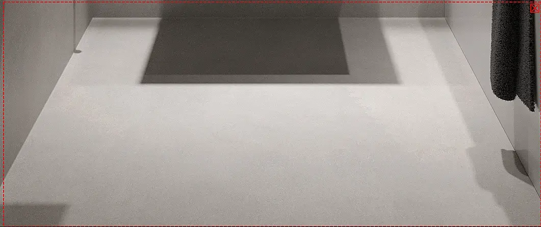

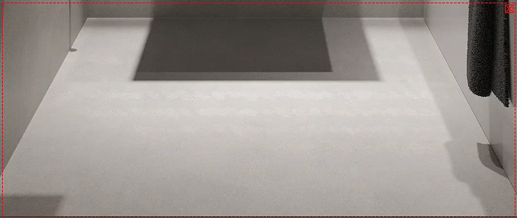

При рендере на полу возникают такие вот артефакты, как на фото, с каждым пассом свои узоры. Материал стен, пола и потолка - один. В начале всё норм, но через некоторое время они появляются. Другой материал не решает проблему. Разные режимы denoising не меняют ничего. Освещение два спота и плейн. Встречался кто-нибудь с подобным?

ko.di, возможно это из-за слишком маленького размера источника света. Какой диаметр у спотов?

диаметр 70 мм.
похоже не в этом дело.
к тому же в остальных помещениях почему то всё норм рендерится, а в закрытом санузле такая штука

Пересечения ИС с геометрией? ИС светят через стекло (геометрия) и т.д. Надо сцену проверять..

пересохранил файл в другую сцену и всё прошло. первый раз такое вижу. корона 9.
спасибо.
п.с. пол проекта в 8ой короне, потом решил обновиться и оставшиеся помещения сделать в 9ой, может из за этого.

на копланар проверили?
