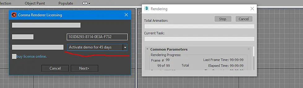

Может проблема в том, что я не активировал на 45 дней. а нажимаю каждый раз активировать. что-то на сайте пишет ошибку при активации
pusha-ru
как проверить? я папку полностью удалил с короной
так, код активации получилось на сайте взять. куда его теперь пихать?
Пишут вот такое
The demo will usually activate automatically. If not, you will need to copy the request key shown by Corona, paste it here, and copy the activation code back to Corona.

Удалить и проверить эти пути C:\Program Files\Autodesk\3ds Max 2021\scripts\Startup    и здесь удалить папку   C:\Users\*****\AppData\Local

pusha-ru
первую папку всю удалять? я оставил
я в Local почистил файлы и о счастье все работает. пока )
Спасибо!

По первому пути только фаил с именем крона если он там есть.
