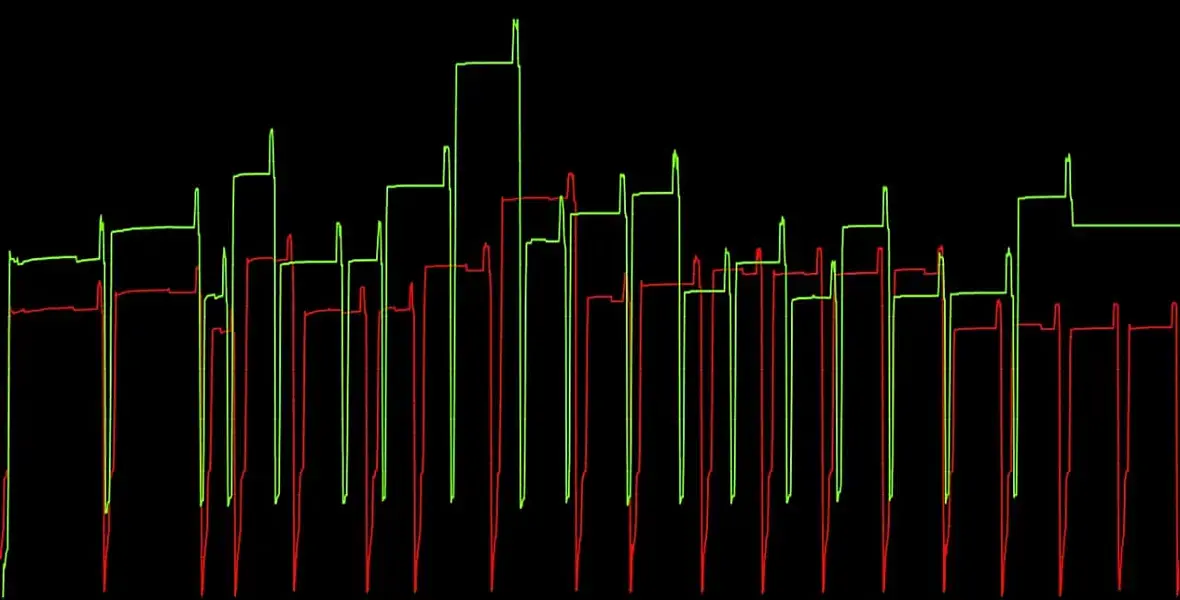

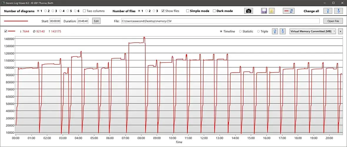

Ммм, не знал. Ну, у меня только два компа. Мне не интересен дистрибутивный рендер. Предпочитаю рендрить отдельные камеры отдельными компами. Как то спокойнее так. Благо у меня в проектах этих камер много и всегда можно разделить поровну.
OFFTOP на эту тему : А еще я тут анализ потребления памяти проводил в тяжелых сценах и Backburner оказался в выигрыше. Да, тратиться время на перезапуск 3dsmax.exe, инициализацию сцены (после каждого ракурса по новой 3Ds Max стартует). Но потребление памяти огого как экономиться. Так что когда мне надо рендрить тяжелую сцену я это делаю на отдельных компах и через Backburner.
Проводил сравнение по потреблению ОЗУ при рендере через Макс и через БэкБернер. Потом старался нормализовать графики и наложить друг на друга. Так выявлял ракурсы самые длинные по рендеру и самые высокие по потреблению памяти.
А вот зелененьким обычный рендер и красненьким рендер через Backburner :
Видно что через Бэкбернер рендрит медленней но зато потребление памяти значительно меньше. Особенно на некоторых ракурсах. Хотя нормализовать графики в таком виде сложно было, но вот какая то такая тенденция и выводы у меня.
Когда сцена омега-тяжелая юзаю Бэкбернер. Когда в пределах разумного сцена юзаю обычный рендер. На скринах сцена которая влезает в 128гб ОЗУ но вот на одном конкретном ракурсе потребление излишнее было, его оптимизировал и все устаканилось.
