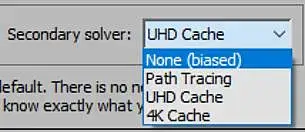

а кто-нибудь знает режим 4к cache  в 6ке для чего?
Сообщений: 4378
jppasha
он вроде как быстрее(должен) uhd для просчета, меньше шума на анимации, но он пока не во всех сценариях хорошо работает поэтому его оставили как экспериментальный, позже обещают им заменить uhd

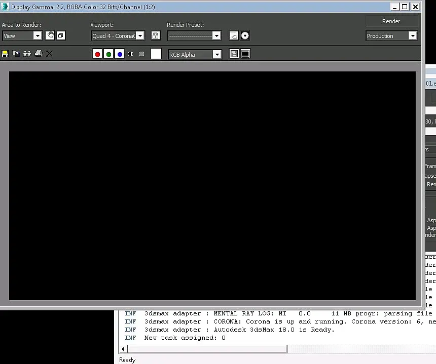

Чёт при рендере на ноде через бэкбёрнер стало не видно картинки, но сохраняет всё нормально, даже с каналами:
На локальной машине нормально, но фреймбуфер показывает коронский.

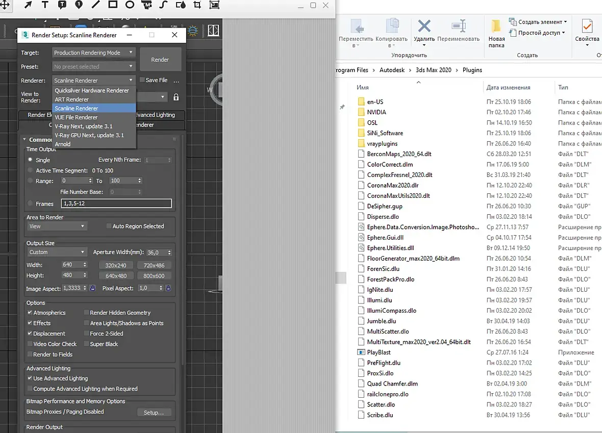

На сайте c 20.05.2008
Сообщений: 92
Цитата Vasper:
Цитата astar_spb:
Цитата Kladun:
ей пссс
Ребьзя там на персии кое что есть))))
сбрасывающий триал полуфейк... у 80% не работает судя по комментариям.
Работает все. На Персии процесс установки не полностью описан
Не работает,макс 2020 ее не видит, хоть с персии хоть с офф сайта , ее просто нет в списке.
ппс/вообщем помогло следующее:установка свежего 2021 макса, установа на него 6 короны. там не бокс версия, а демо на 45 дней, надо каждые 45 дней крякать. после этого удалось поставить ее на 2020 версию и она появилась...
