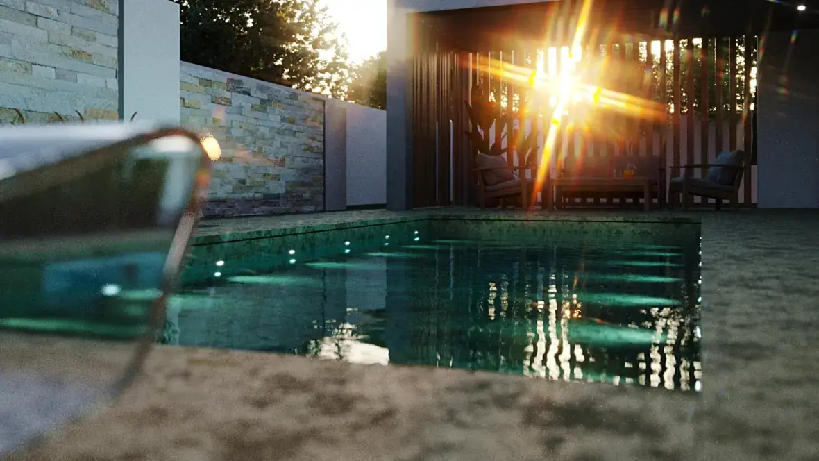

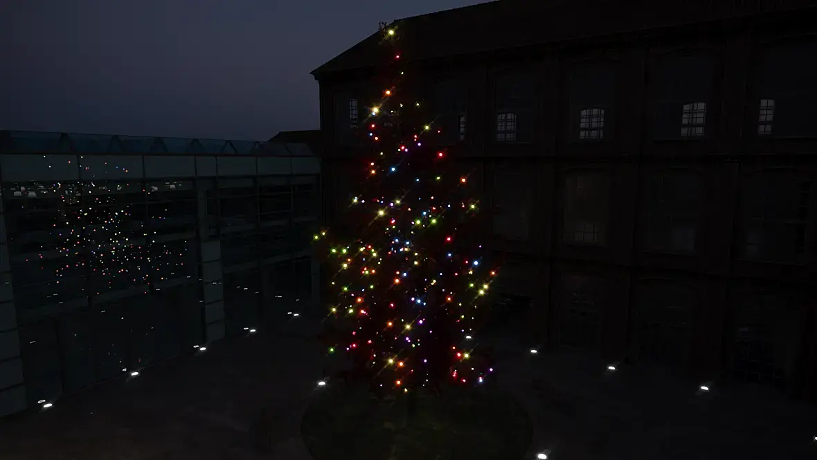

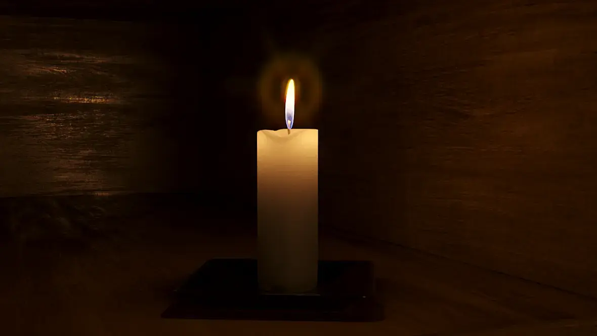

Сообщений: 4378
Новый блум и глэр эффекты

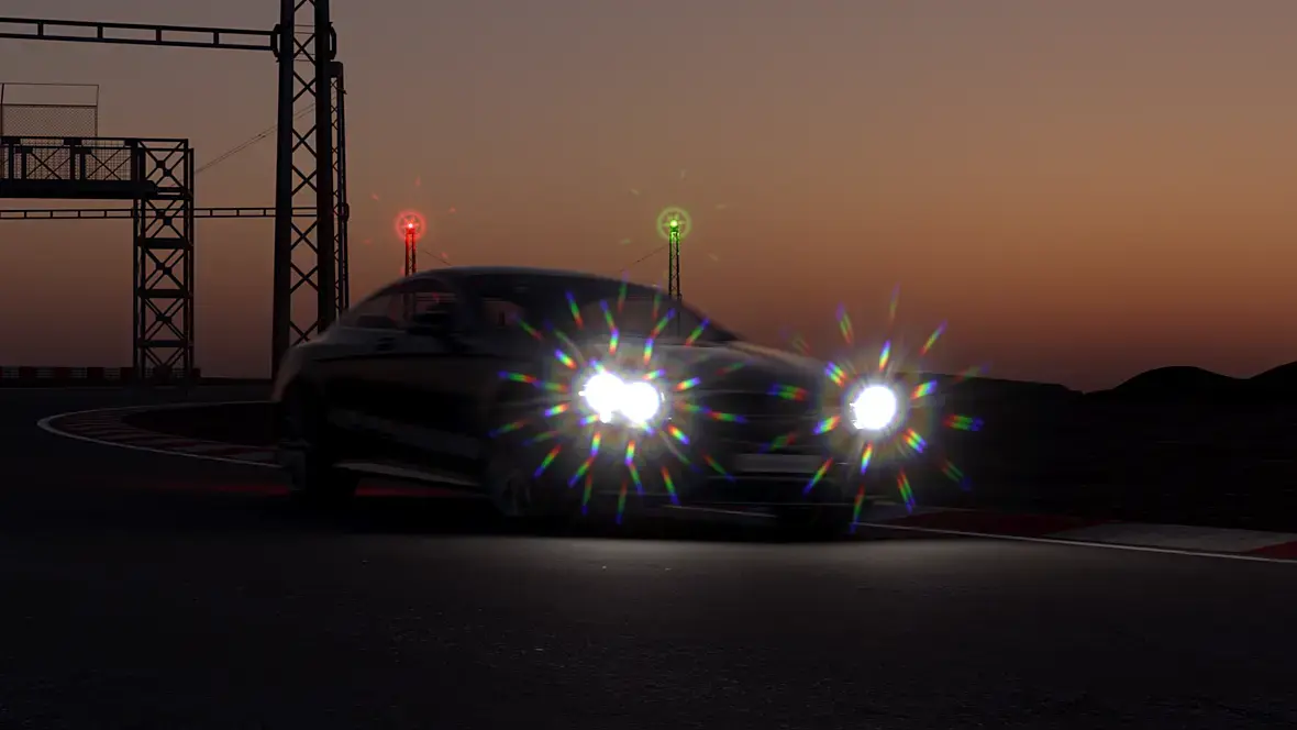

это все чудесно - но вышки за машиной глэрят не по детски. А там его не должно быть. Когда будет выбор объектов или материалов для глэр эффектов? Сколько можно фейковать?
Сообщений: 10500
renderman линзовые эффекты реагируют на яркость объекта, какая яркость выставлена, так выглядеть и будут, тут как раз все по честному
а выбор объектов, на которые будут действовать линзовые эффекты - это как раз и есть фейк
На сайте c 20.08.2007
Сообщений: 2799
Одесса
но если это так - то вышки за машиной очень некрасиво и неправильно смотрятся. И потом - может быть атмосфера, которая глушит свет. Но не суть. Без выбора объектов или материалов это все будет работает не всегда правильно. ДА, этого выбора и сейчас не хватает. Например - нужно очень легкое свечение вокруг оконного проема. Но в помещении есть яркие софиты, и в итоге получает Дикие засветы у софитов и отсутствие свечения вокруг окна. Приходится в софиты вставлять еще и невидимые источники, что бы отключить засветы - это разве не фейк?
