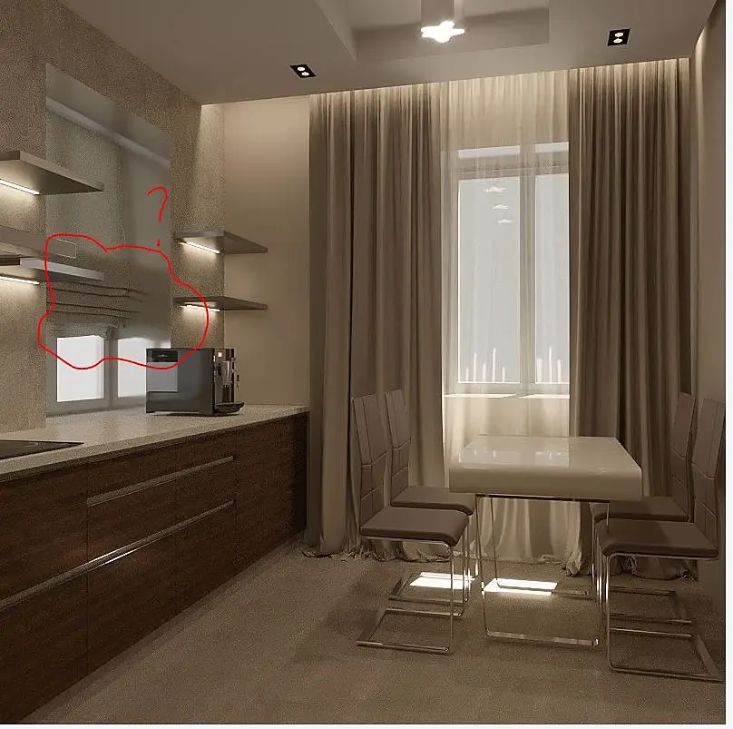

Новую корону скачали, она рендерит не так как старая, но при этом это выражается только в интерактиве. В чем может быть магия? Глянуть настройки интерактива наверное сложнее, чем сделать на форуме тему и еще и скрины загрузить...
Сообщений: 4213

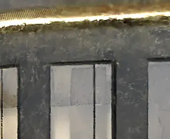

CkuF, во-первых, у вас очень темно. Во-вторых, в обведенном размытое вижу только отражение шторы в черезчур сверкающем откосе окна. Третье - пробовали отключать денойз совсем или хотя бы делать меньше? И я фильтр делаю none (см. картинку). Понимаю, что это колхоз, но мне норм и никто из-заков не жаловался. Может и вам пойдет.

СПАСИБО ОГРОМНОЕ! Визуалки делаю редко, иногда приходится по работе. Всегда ломала голову, почему так мыльно выходит на рендере, когда все настраивала как надо. Уже думала, что это блин какая-то сила свыше не впускает меня в мир крутых визуализаций, а все решилось двумя галочками. Проходила несколько курсов по максу, нигде об этом не говорили...

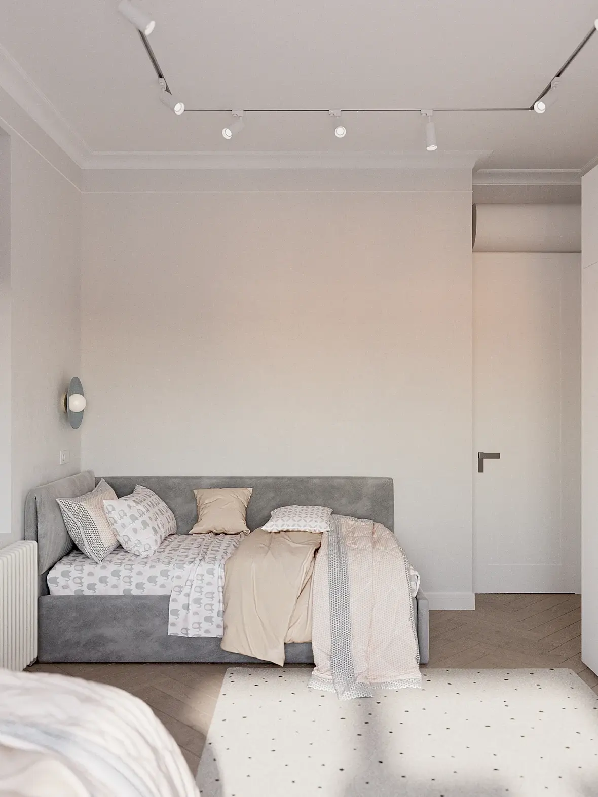

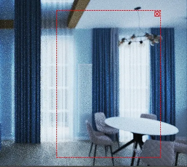

в последнее время тоже начала сталкиваться с данной проблемой. показала настройки рендера всем знакомым, ничего не нашли. сейчас приступила к новому заказу и то же самое. рендер получается очень пиксельный, как будто денойзинг не работает, а в некоторых местах очень мыльный. вот картинка 1, разрешение 1500 на 2000. нойз левел лимит 3%, денойзинг через корона хай куалити 0,65 и радиус 0,8. казалось бы все ок. но при увеличении картинки видно каждый пиксель. и сама картинка какая-то плоская. дверь вообще вся замылилась, как будто она ровная, но она со фрезеровкой. не знаю что делать. свет настаиваю через лайтмикс. вторая картинка: рендер моего друга, в этой же сцене, настройки рендера, такие же как и у меня, но разрешение кадра 1500\1500. но он у него намного чище чем мой с разрешением выше. я еще делала тестовый рендер с разрешением 3000\4000 и оно намного чище конечно, но эта проблема с "плоскостью" картинки мне не дает покоя. помогите, весь интернет облазила, не знаю что делать. раньше такой проблемы не было. а недавно стала пересматривать работы и последних проектах 3 такая лажа либо с шумом либо с мыльностью
