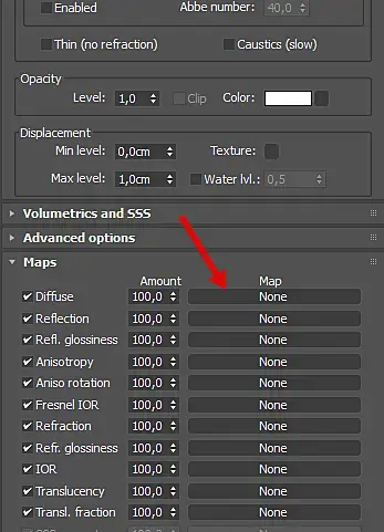

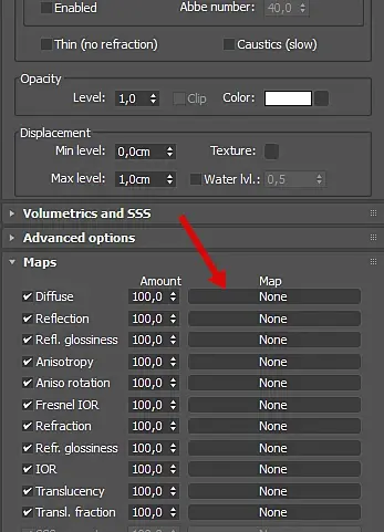

На сайте c 02.03.2013
Ребята ,плиз,я вообще не могу текстуру на кнопку diffuse занести,а если заношу на слот в редакторе,то материал становиться Standard.Как исправить?
Сообщений: 16976
Сюда тащите:
А в мелкие квадратные слоты не залезает, да.
да,не залезает, только на слот ,и материал сразу становиться стандард. Спасибо Вам огромное!! Так получается!!smiley-yahoo.gif
