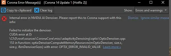

вот блин, поставил. Теперь рендер черный в проекте, который вчера в 14.1 рендерился нормально (upd рендерит, если полностью обвести рамкой-регионом выделения. Это как вообще)
Сообщений: 4600
Uraken, переключение рендера для сброса настроек не помогает?
На сайте c 26.07.2008
Сообщений: 4324
попробую. При этом интерактив фигачит. Смена вида денойза не помогает
Цитата shinodem:
сброса настроек
сброс помог но

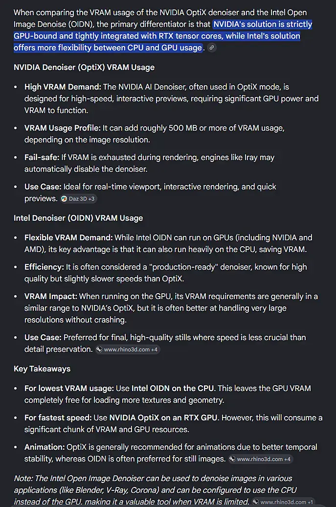

нейронка советует дрова накатить новые (тоже не помогло). Но в пустой сцене с кубиком не ругается

Чисто на всякий спрашиваю, мало ли, 3д макс запускаете от администратора? И интересно вы работаете на 3ds max 2027? Просто нафига было ставить update 1 HF2?
Сообщений: 4324
Цитата i7NOX:
нафига
да, ставил 2027, но работал в 2025, проблема в целом была видимо из-за нехватки памяти GPU (для денойза), уменьшая разрешение - проблема уходит (ставил 7500х3200 для экстерьерной сцены). От админа или нет, я думаю принципиально ситуацию не поменяет

Я просто спросил, так как один из моих друзей, у него вылетала сцена, он поставил от админа и проблема исчезла.
 А не вариант использовать Intel denoiser, мне кажется он не хуже NVIDIA, разве, что он не в риалтайме не интрактив денойзит. Может с ним лучше будет?
Сообщений: 4324
да варианты есть, уменьшил разрешение + corona denoiser можно. Просто ошибка напрягала, и иногда нужен интерактивный денойзер, чтобы быстро черновики делать. Но я так понял, он будет работать в не сильно нагруженной сцене, так что в принципе все норм
