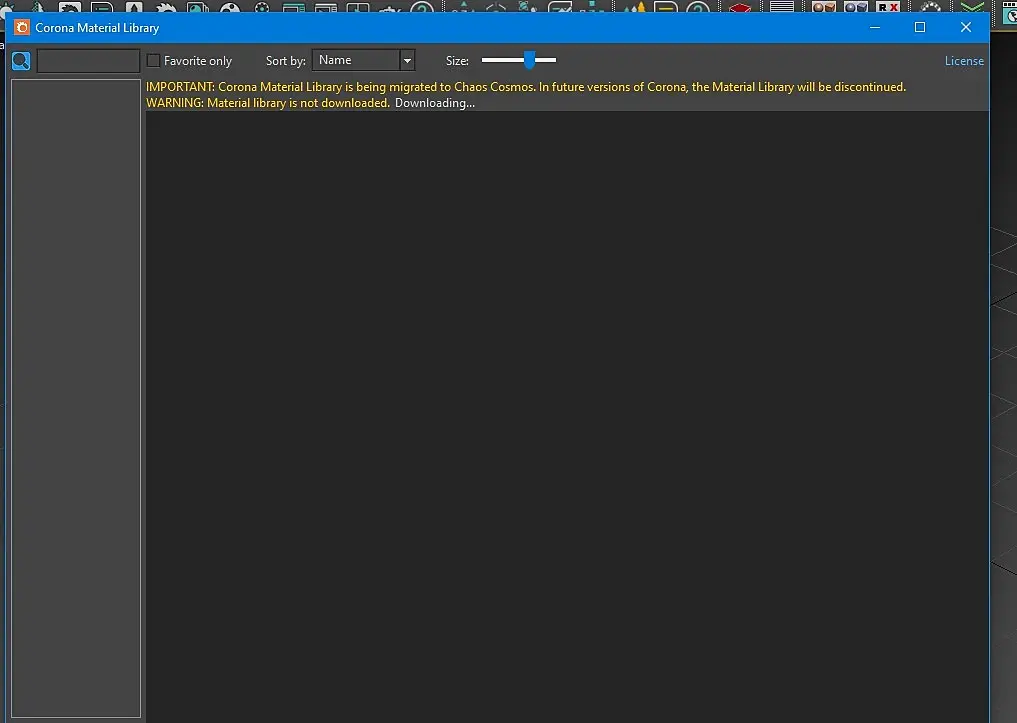

Скачал 12, архив либы без расширения на 5гб рядом с инсталятором есть, либа не ставится, как по их утверждениям, должно бы быть, может кто без надувания щек (как это происходит на трекере) объяснить, это решается? Скачка из либы не идет, думаю там блокировка, старой установки тоже нет.

Попробуйте после установки короны, открыть макс, там выбрать, в меню короны, библиотеку материалов, выскочит сообщение о отсутствии оной и предложении скачать, пойдет закачка и установка,,,

Надо начинать отвыкать от либы , не будет ее , хаос космос , там все есть
Новый вирей установил, там библиотека сразу на космос переводит

У меня просто долго думает. Оно должно прогресс показывать? Не могу понять, оно просто стоит, или таки качает?

Хрен знает, но вот. Может у тебя версия ещё чуть свежее и там уже вконец открутили матлибу?
Вообще я забил на эту библиотеку. Маты все всратые, кругом этот коронабитмап конченый, коронамикс в коронамиксе с трипланаром всё в коронаАО запихано, во вьюпорте нифига не видно. Всё равно их по месту править себе, и проще свой собрать.

Я тут поставил 12.1, но что-то библиотека не установилась. Есть файл библиотеки на 5 гигов. Куда его кидать? Скачать не получилось внутри короны, кнопочка есть такая. Пишет качает, но ничего не подставилось.
Сообщений: 4101
paz, Смотря какой у вас установщик. Есть 2 версии: chaos-corona-12-3dsmax-hotfix1_V1 (CRC32-7173925F) и chaos-corona-12-update-1-3dsmax_V2 (CRC32-063F7954). Первая в старом установщике, вторая в новом. В первом есть возможность скачивать во время установки или прикреплять, положив, уже скачанную библиотеку материалов, в папку вместе с установщиком.
