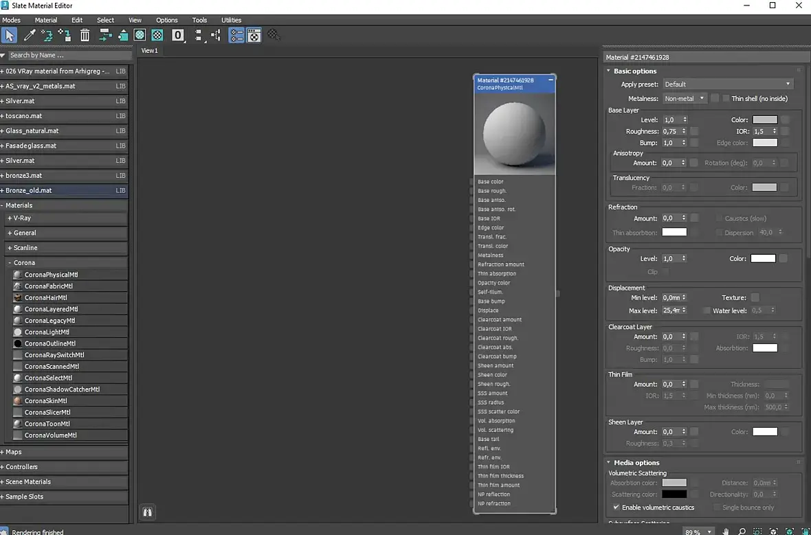

Только начал пользовать Corona после VRay. Столкнулся с тем, что вся информация в нете и уроки представлены в старых версиях Corona и Corona Material, а в Corona 14 зачем то все переименовали (и в настройках и в материалах). Черт ногу сломит... Что с этим делать? Или может есть у кого ссылки на уроки с Corona 14?

что именно переименовали? вроде бы ничего не переименовывали, если вы про новый физический шейдер(у него свои плюсы и минусы, потому и старый оставят надолго) то это новый шейдер, а не переименованный, а старый шейдер так и назвали старым-легаси и он как был корона мтл так и остался. уроки на оф канале ютуба, лучше не найдете

arche555, я уже ответил, физический шейдер это новый материал в короне на основе пбр, потому и называется по другому, он сильно отличается от старого, старый остался и называется корона легаси мтл, но конвертер конвертирует только в физический материал из вирея. наверное поэтому у вас путаница.

Не понимаю, почему Glossiness работает наоборот, чем меньше цифру ставишь, тем больше отражение? Где пропал стандартный Reflection?

Используйте CoronaLegacy mtl, и все будет по старому.

отражение регулируется параметрами IOR, metalness, roughness (можно поменять на glossiness либо для одного материала в настройках материала, либо для всех материалов в настройках рендера) этих параметров вполне достаточно для настройки отражений. Если не нравится эта система, гоняйте CoronaLegacy mtl

Это не глосинесс, а его противоположность
 Глянцевость/шероховатость

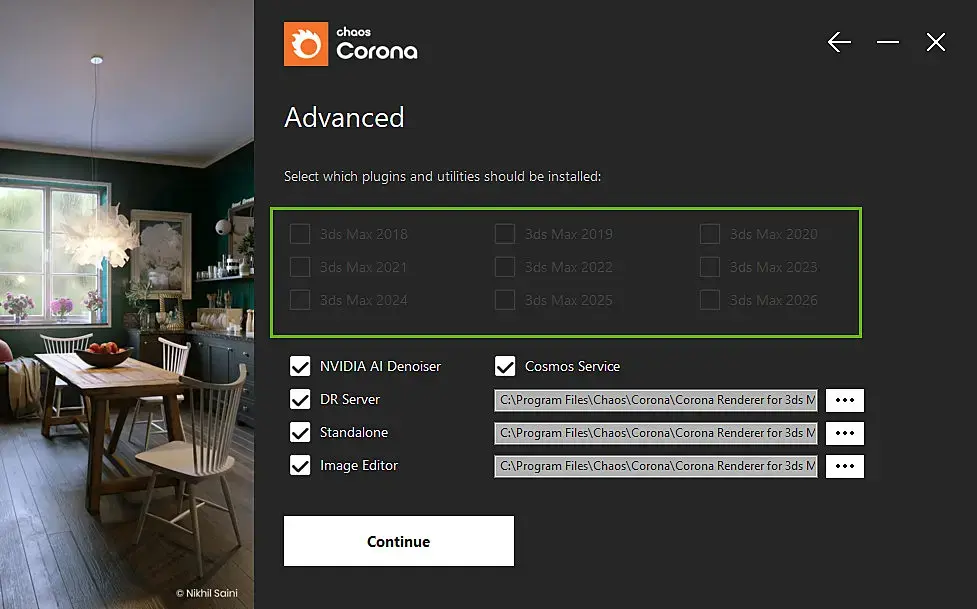

Последний раз пользовался короной 6ой версии. Сейчас снова нужно поставить и понял что все поменялось, корона уже chaos итп.
С трудом нашел норм дистрибутив - не хотфикс, а инсталлятор.  Пришлось выбрать 14 версию. теперь возникла проблема с установкой, инсталлятор упорно не видит установленный 3ds Max 2023. Предлагает только standalon версию.
Хотя сам 3ds Max установлен в стандартную директорию и это не рип и не сборка(если такие бывают).

Проблема все таки была в максе, после его переустановки все заработало
