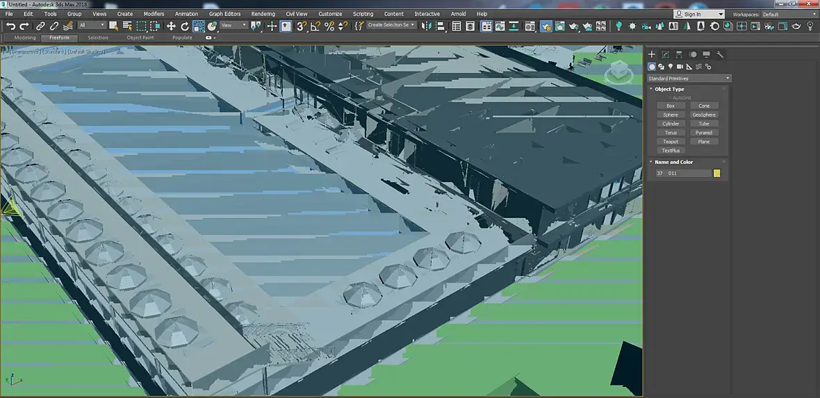

Столкнулся с егодня с такой проблемой, чтот при приближении к обекту, его начинает ломать, будто внутри оъекта несколько клонированных объектов, но это не так, объекты не пересекаются совершенно. Причем в проекте менее 1 500 000 полигонов, а комп нормально работает и 4млнами. Но вот только этот обект криво отображается. Подскажите, возможно, что-то в настройках надо изменить? Какую доп информацию скинуть, чтоб быстрее решить проблему?

1. поставить объект/сцену ближе к началу координат. Чем дальше от 0 тем больше ломает.
2. Использовать клиппинг. И справа желтыми ползунками отрегулировать чтобы не  глючило.
3. использовать режим user (ортогональная проекция) вместо перспектив.

3. использовать режим user (ортогональная проекция) вместо перспектив.1 и 2 варианты не помогли, ортогональность помогла. Но на другом ПК такой проблемы нет, а там между прочим, нет видеокарты дискретной, работает на встройке. а здесь 1060 на 6ГБ
