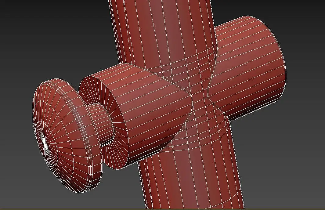

Из моих предположений, возможно я "слепила горбатого" вот в этих местах?Может перебор?1. Возможно, не стоило сводить пересекающиеся трубки в 1 объект. Может лучше было оставить их отдельными элементами? Было бы пересечение объектов, но не была бы прорезана вот так сетка
2. Сверху я еще сделала сварной шов со сплайна, который вышел на пересечении. Может ошибка, что его сетка плотнее сетки каркаса?

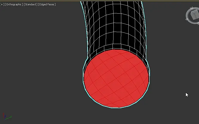

3. Крышку ножек закрывала вот таким способом... Создав поток, а потом слив в оду точку...Возможно это тоже лишнее? Поскольку модель не будет анимироваться, может не стоило таким образом увеличивать количество полигонов, а лучше оставлять крышку просто с большим количеством вершин? (как у цилиндра в стандартных примитивах?)

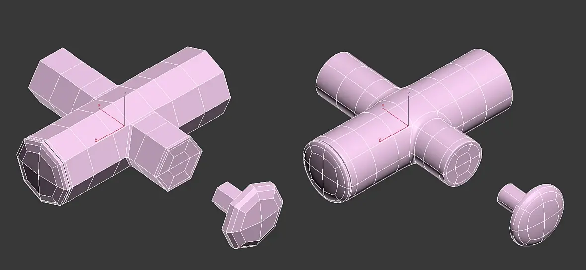

И вот вам еще риторический вопрос - зачем на сварном шве больше полигонов, чем на ножке? Если там был сплайн из 16 сегментов, то сделайте 6-8 и сгладьте всё одной смусгруппой.

колапсить все в одну точку тоже не хорошо, лучше 4х угольная геометрия
швы практически не видно, думаю что можно было и без них, или сделать это с помощью нормал. И вот то из за чего точно попало во фри

По модели, я вообще не уверен что там есть сварной шов, хотя если на чертеже есть... Да и это, то же вопрос не для модерации. По мне слишком много полигонов, можно сделать меньше полигонов.
Спасибо за коллаж!)Выставила схожий ракурс у себя и увидела различия.На чертежи от производителей впредь полагаться не буду)) Почему-то думала, что у них должна быть корректная инфа)За замечание про шов также спасибо) Учту на будущее

Про название совсем забыла)))Фанеру я развернула через unwrap как положено, поскольку там текстура)На каркас же накинула обычный UVW с проекцией box и подкрутила gizmo так чтоб мне подходило) Посчитала, что "разворачивать" крашеный металл - ненужная работа.А по поводу 4-ех угольной геометрии на дне ножки... Оно красиво, согласна. Но та часть никак не будет редактироваться, соблюдать правильность потока в этой зоне - не такой уж принципиальный вопрос, как мне кажется.Большое спасибо за разбор!!!))

Stanislavskaya_ad, а зачем вообще швы делали?
На сайте c 10.11.2017
Сообщений: 21
