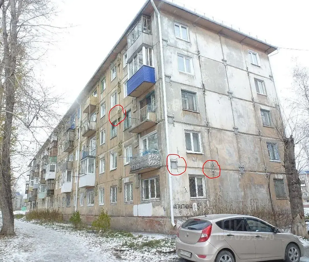

Привет всем. Кто знает что за непонятные конструкции по углам плит? Это анкера? Дом разваливается?
Сообщений: 3793
на мой частный взгляд:
1. Закладные для установки вентфасада в рамках модернизации или реконструкции. В минус этой версии говорит экономическая целесообразность, т.к. быстрее и дешевле обернуть в минвату со штукатуркой
2. Какие-то элементы усиления в узлах стеновых панелей и плит. Не секрет, что в первых панельных сериях эти узлы были проработаны не на должном уровне, и на стройке выполнялись плохо. Поэтому уже к 80-м годам стали разрушаться. Здесь смущает то, что это все - "мосты холода" прямиком в квартиры. И интересно посмотреть как это сделано со стороны квартир в принципе
3. Если посмотреть в программах и тендерах муниципальных структур, какие работы уже выполнены и планируются по этому адресу, то это может навести на след

Сообщений: 4379
Вообще да, возможно... в этом районе много домов, отделанных сайдингом.

Сообщений: 151
возможно укрепление соединений плит чтоб не развалились и не разъехались при отделке фасада и увеличения нагрузки на сам фасад.

Сообщений: 334
1964 год постройки, что вы хотели?!
Сообщений: 4379
для панельки это критичный возраст?
Сообщений: 3793
Нет, у меня на родине аналогичные панельки (серия 1-464-А) стоят с 1957-1959 годов, и не разваливаются.
Критичное условие для них - адекватное содержание и своевременный ремонт критических мест (швы-стыки-примыкания, кровля, инженерные системы). По бетону там запас :)

Сообщений: 289
тут можно ближе рассмотреть эти "устройства" может кто точно скажет.
Сообщений: 4379
О! Спасибо.
На сайте c 01.08.2015
Сообщений: 261
Orel
Похоже на затяжки

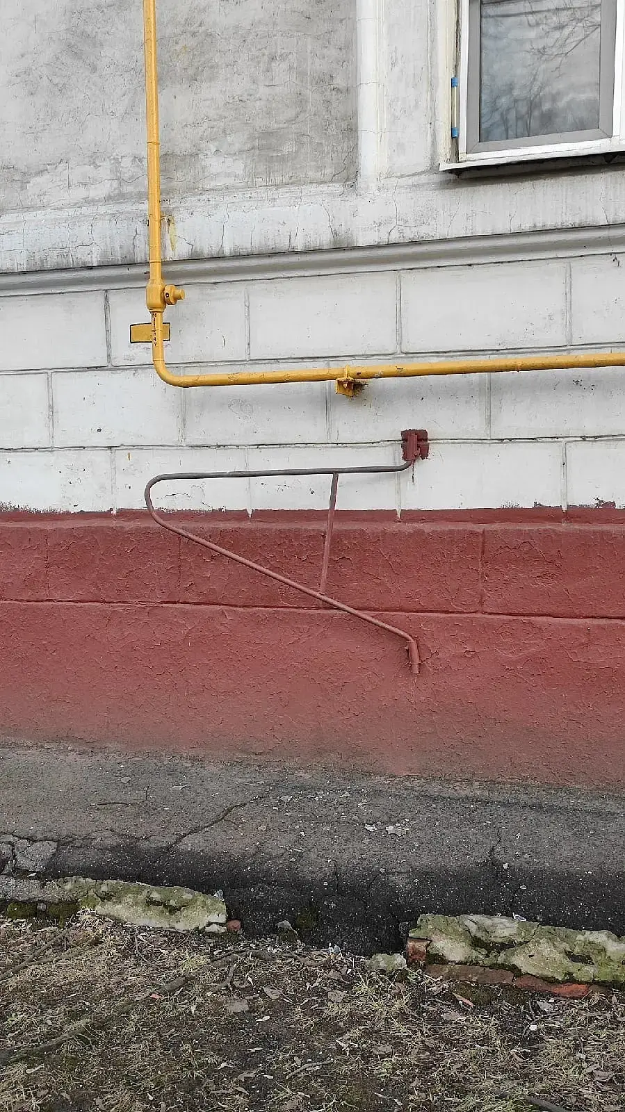

О кстати, скажите необразованному, что за металлические конструкции ставились на углах старых домов?
Обычно вижу только на углах и подумал, что типа ограничительно чтобы ленту зимой вешать, аля зона, где не ходить, так углы дома довольно далеко друг от друга
