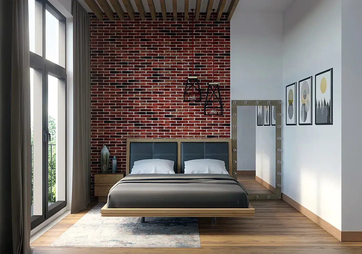

Что портит реализм в этой сцене?
На сайте c 24.09.2017
Сообщений: 15
Может быть много контраста? Или денойзер материалы подпортил?
Сообщений: 10864
Ну, Вы хоть разделом не ошиблись, уже радует. Для старта неплохо, но до реализма примерно года два каждодневных занятий. На начальных этапах использовать чужие модели в ущерб себе.
А что касается реализма, то берете Ваш один объект в сцене и спрашиваете себя, он похож на реальный? Если сомневаетесь ищете пример и сравниваете, доделываете как в примере. Если не видите, здесь уже плохо. Прежде всего, в начальных качествах визуализатор должен видеть, что не так. Хотя бы в очевидных вещах.

По цвету как то так щщитаю должно быть, остальные вещи портят больше дизайн, а не реалистичность

Материалы

Свет, материалы, композиция, отсутствие мелочей, невнимательность.

Цитата naumov-interior:
Нога кровати одна на месте, другая врезана в ковер.
А что не так с этим не подскажете? для саморазвития. Не правильно с точки зрения дизайна и композиции? Или моделинга(сборки сцены)?
На сайте c 23.07.2016
Сообщений: 962
Ножка не на ковре стоит, а пронзает его насквозь. Вероятно, в суровом в 21ом веке лучше в этом месте ковёр подпрессовать, а кровать немного покрутить по горизонтальной оси, но не трогая ножек, ибо в реальности примерно так и случится лёгкая деформация, не литая же она, кроватка.Но я, конечно же, делать заказчикам этого не буду. smiley-biggrin.gif

Минималистичный интерьер всегда сложнее показать.
Чтобы сделала я.
Сделала бы другую постель по настроению, незаправленную, толстое одеяло смятое, подушки мягкие, осевшие , чтобы на контрасте было - ровные аскетичные линии стен и пола - хаос в центре. Сразу появится акцент, куда смотреть. При этом, белье белое, но не блестящее.
Убрала вазочки, они там лишние, детали бы в конце смотрела уже, что там можно поставить.
Сейчас в комнате есть зеркало, но нет ничего, куда можно положить одежду. Продумала бы этот момент, возможно, появилась бы какая-то еще банкетка и на неё можно положить что-то текстильное.
Включила свет у зеркала и у свесов. Чуть приглушила свет из окна - там вечер, но не синий, а вот еще с солнцем, золотой свет из окна, теплый свет внутри.
Свесы заменила бы, эти вообще из другой истории, тут надо что-то лаконичное и с деревом. Ковка , черная - нет ничего в поддержку этого, выглядит очень инородно, да и диагональные линии тоже не встречаются больше нигде, в общем, заменила бы.
Продеталила бы окно стекло, уплотнители, петли, отражение в стеклах, прям вот выдрочить его, чтобы это было окно с рамой и деталюшечками, а не четыре бокса.
Продеталила бы кладку, если это кладка. Если это обои - надо покрутить, стоит ли такие обои делать - они тут спорный момент.
Ковер более внятный и по форме и по текстуре. Сейчас это серое унылое пятно
Балки - если их сейчас убрать - будет лучше. Если балки нужны, тогда крутите, раздвигайте, утолщайте или укрупняйте, в общем, надо искать лучшее решение, сейчас очень спорно они там выглядят.
Швы у пола.
Чуть просвечивающаяся ткань на шторах, гардина, чтобы штора не в потолок вклячивалась.
Зеркало поставила бы немного под углом - низ отодвинула от стены - там отражение сразу немного сломается и пространство станет сложнее
Картины тоже спорные, изображенное ни по цвету ни по форме сейчас не поддерживает остальное пространство.
Как-то так.

Свет за окном хороший, немного выбелено и засвечено, так и на фотографиях многих бывает.
В работе с Короной, нужно иметь особый талант, чтобы сделать свет плохим!
