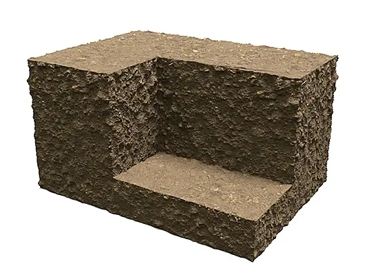

Здравствуйте.
Объясните мне доходчиво, что не так с рендером а именно с горизонтальными плоскостями объекта.
В материале (земля) стоят карты отражения, бампа и дисплейсмента.
Но горизонтальные плоскости, на рендере выглядят совсем уж плоско, как у кота ... ну вы поняли.
Не отрицаю – может и рукожоп, не верно где-то настроил. Но мало ли, может чекбоксы где-то включить, которые явно отличаются от дефолтных в Короне.
P.s. Картинке специально дал мало пасов, так эффект более ярко выражен (для наглядности).
Клик на картинку - откроется в более крупном масштабе )

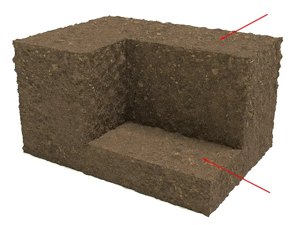

Сообщений: 16829
Потому что свет падает перпендикулярно. На вертикальной плоскости объем же видно.

Забыл написать, это HDR карта только была, более никаких источников света.
Вот именно, боковые грани имеют теневой рисунок а плоскость нет.
Касательно крутить освещение - ну такое, мне такой ракурс света подходит.
Я понимаю что лучи падают чуть ли не перпендикулярно плоскости, но я не думал что все же для Короны это косяк (как и для любого рендера, 21й век все же на дворе).
И к стати, это не со всеми текстурами так выходит, некоторые нормально, видимо все же там отыгрывает роль дисплейсмента (более контрастная карта).
Хотя добавления Noise модификатора, проблему плоской земли чуток исправляет (при том же ракурсе света), но все же поинтересоваться хотел, может все же дело в чем то ином. Но вижу все на освещение, акцентируют внимание. Эх )))

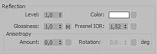

Касаемо вашей картинки, более широховато можно сделать покрутив настройки дисплейса как в -0, так и в +0. В вашем случае я бы поигрался с самим матом. Может у него рефлекс на 0 стоит.
Там стоит -15 до +60 (в мм).
Нет, не на ноль.
На сайте c 09.07.2007
Сообщений: 385
А что за карта в глосси?
На сайте c 04.07.2016
Сообщений: 183
В данном случае была карта от мегаскана под названием "Specular".

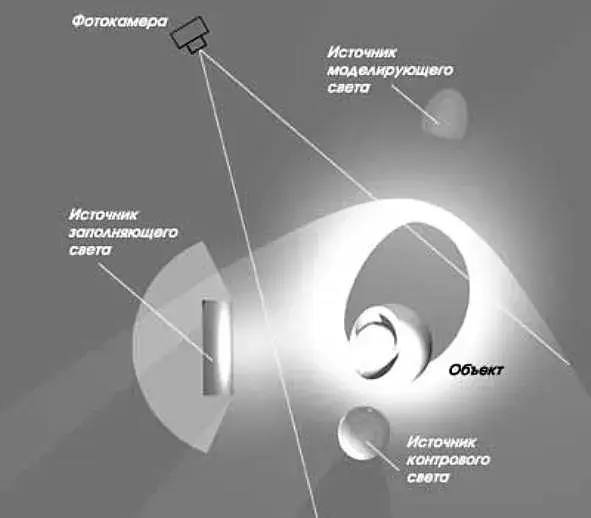

ему тени рисующие нужны на всех плоскостях) при то, что рендерит одним источником света
Автор, используй несколько источников света и один основной. как в студийных фотографиях, и только тогда начнешь получать тени на всех плоскостях

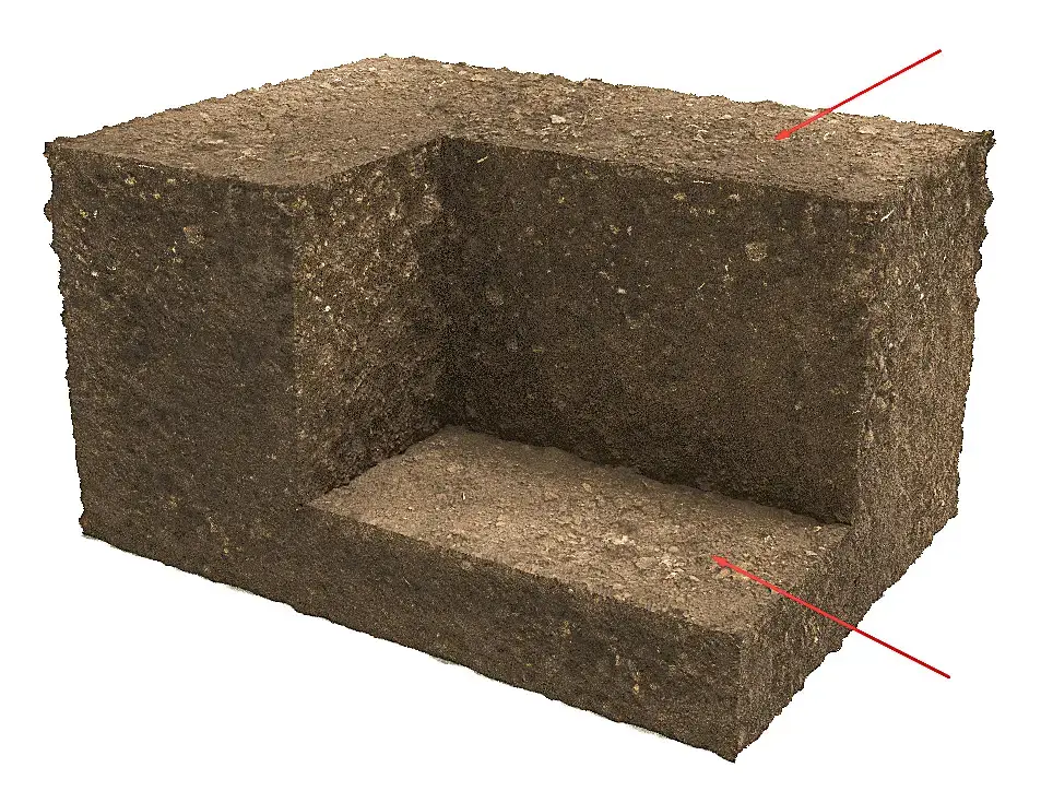

Для еще большей наглядности, ну почему так?
Да не верю я в то, что с одним источником света (в данном случае HDRi) так должно выходить на выходе.

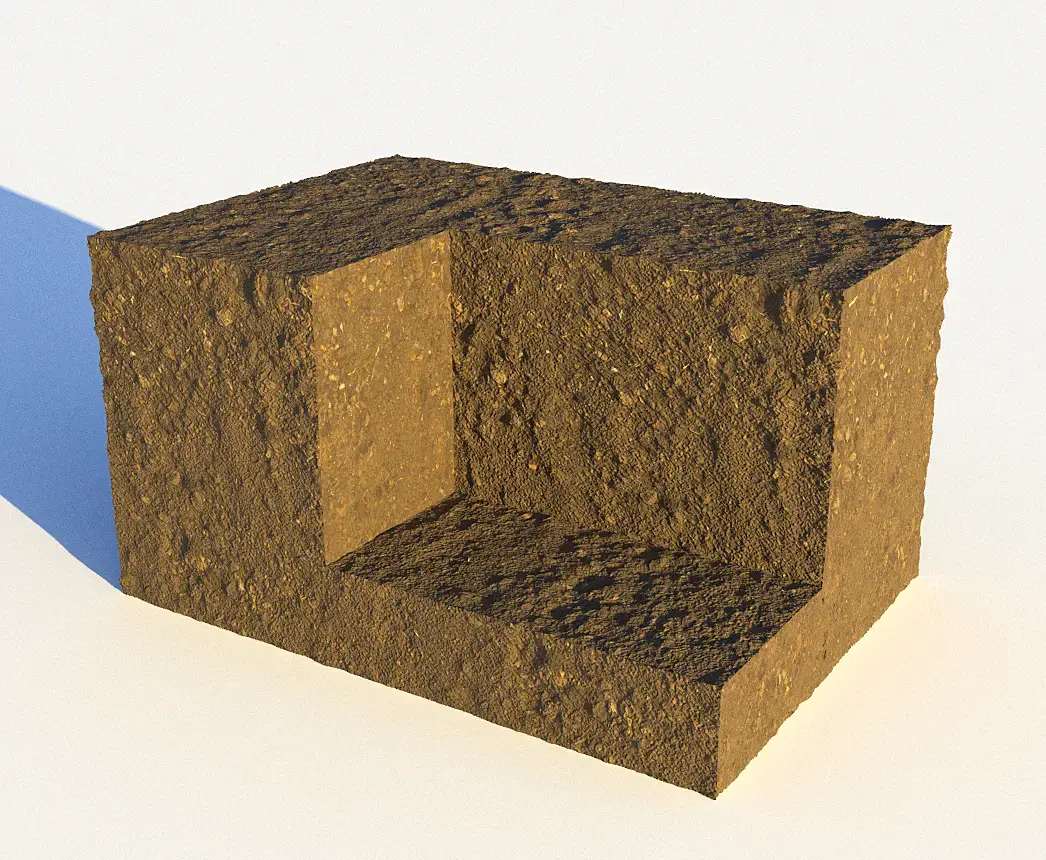

culler, то, что мы видим глазами, формируется светом и только светом. Рендер-движки работают по этому же принципу. А значит вклад освещения в то, как будет выглядеть картинка, огромен. Попробуйте всё же сменить освещение - другую HDRI или же замените её парой-тройкой источников света. Просто для проверки.

можно использовать HDR light studio и очень точно настраивать свет, ну или в дополнение к HDRI добавить какой-нибудь вторичный источник освещения. Студийные HDRI можно попробовать.
Ну или в постпродакшене детали вытянуть
