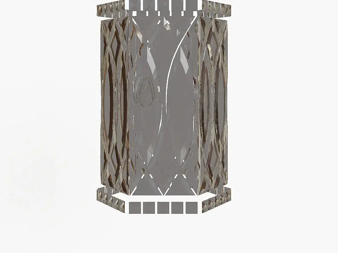

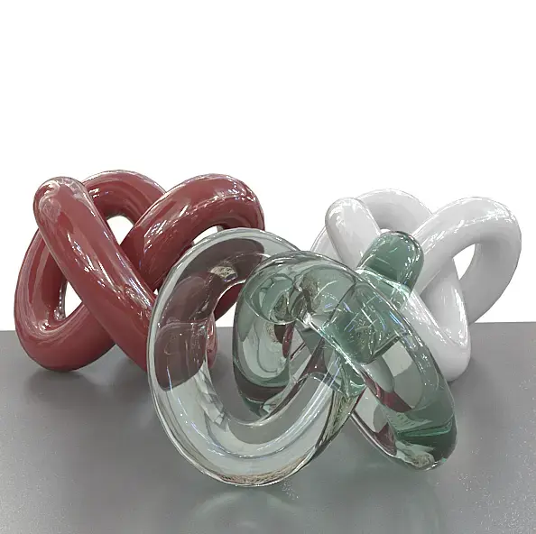

Приветствую народ, что-то я туплю, уже 3 часа сижу не понимаю почему что я не делаю, получается стекло с каким-то серым оттенком, уже всё перепробывал. Прилагаю то что получается с материалом, он простейший
А нужно что-то такое

оно у вас не серое, а зеркальное

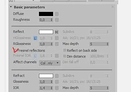

 Вот с включённой галочкой Фрэнсель, то же самое
На сайте c 23.05.2011
Сообщений: 4827
ты карту то в рефлекте покажи, зачем ты ее вообще туда запхал?

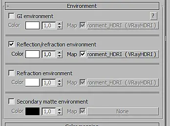

larrs нет по-моему из-за того что я в врейдом воткнул ХДРИ, это даёт такой эффект, сейчас попробую с этим разобраться, что бы и хдр-ка осталась и этой серости не было

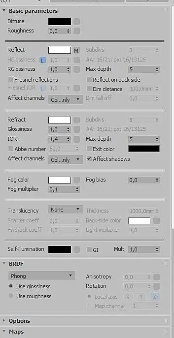

Втулите прям напротив вирей лайт визибл чтоб он конкретно отражался или ашдр с лампами чтобы спровоцировать редактируемый мат стекла. И потом подозрения на fog color Он у вас чисто белый.Могу не помнить. Это глубина прозрачности стекла и цвет. Он сильно влияет на прозрачность. Советую видео древнее переглянуть от viscrobal как он делал стекло. Не ошибетесь никак

прост ваше хдрк карта участвует в переломление, а фон в итоге у вас белый, поставьте в настройках рендера  перезапись переломлений на белый цвет. или сохраняйтесь в пнг, но тогда в настройках мата смените тип Affect chanel.

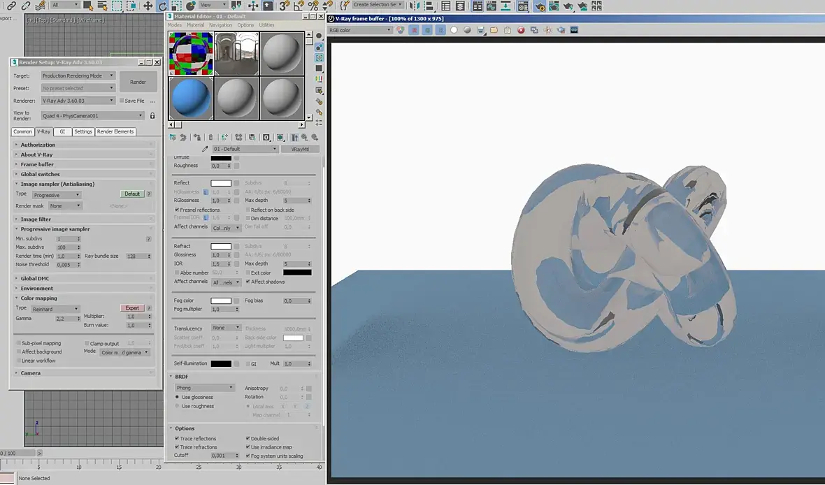

Спасибо сейчас попробую, я так понял всё дело в фоне и кнопке аффект альфа в настройках рендера, типа если нажимаю её фон становится темнее и на этом фоне стекло норм смотрится, но если она не нажата фон цвета которого надо но стекло остаётся таким же тёмным :( Аффект ченнел я ставлю все каналы не работает, как будто не работает этот свиток :(

Для чего хочешь именно с ХДР? Затолкай её в овверрайд рефлект в мате, если отражения нужны.

Может еще значение Max depht увеличить.

Yehat вообще для красивых отражений, но последний принтскрин без хдр вообще
Сообщений: 16974
хмм. просто белый энвайронмент:
потом вот так:
На сайте c 19.03.2009
Сообщений: 1211
Dehtiarivska Street, Apt. 54 Kyiv
хм любопытно, стекло темнеет когда добавляю в сцену камеру, при рендере из вьюпорта стекло чистое
