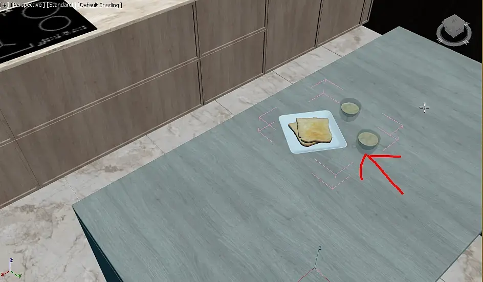

На сайте c 03.03.2021
Сообщений: 541
стол на кухне и на столе смотрите
Вот что кушает память, может быть одно из проверьте
На сайте c 11.02.2015
Сообщений: 57
Барнаул
Да, это оказался этот объект, спасибо!
