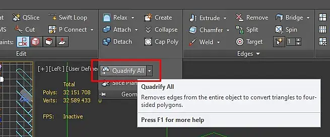

инструмент уберет большинство треуголок, но чуда не ждите.

а  что за шум - разве из арчика выходила когда нибудь корректная сетка?( в смысле не триангулированная) Вроде так всегда и было, только перемоделивать поверх, если прям квадратная сетка нужна, но, как и писали, рендерить это совершенно не мешает.

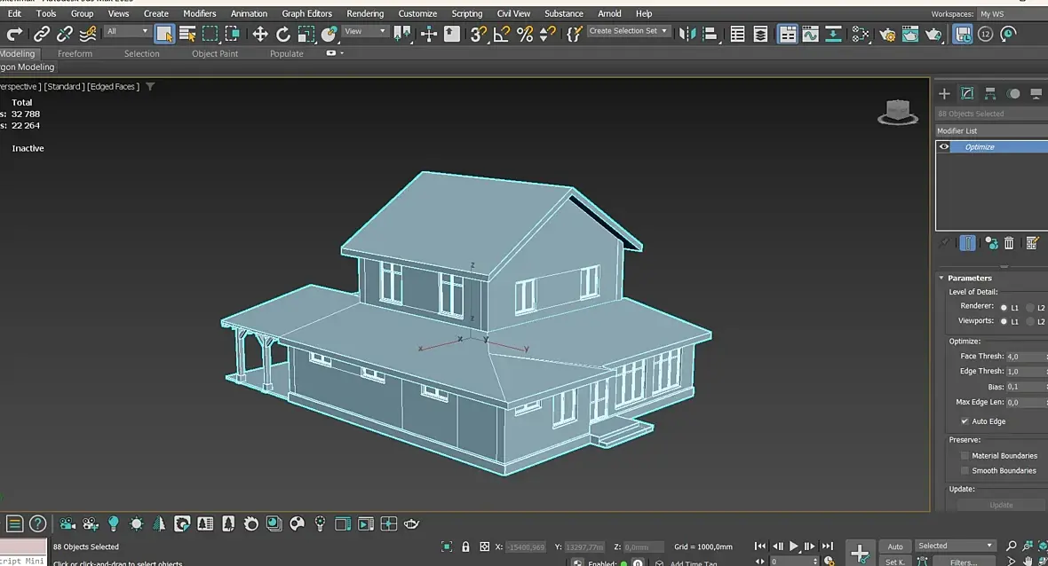

У ТС Max 2023 почему никто не говорит ей про встроенный модификатор Retopology. Думаю он решит её проблему. Модель супер простая
Один фиг, ручками придется допиливать, чтоб сетка глаз радовала. )
Я думаю в модификаторе просто придется правильно подобрать значения кол-ва полигонов, и он сам все сделает как нужно, если модель импортнулась без косяков.)

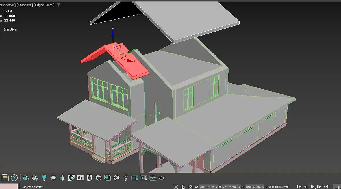

Цитата MarVa32:
Как накладывать материал на стены и прочее, если они раздроблены?..
Зависит от того, как пришла модель. Модель должна придти хоть и с такой сеткой, но отдельными объектами (стены, крышы, двери, окна). Если материал на стенах/крышах/т.п. один, то проблем не будет в наложении путем выбора объекта (не полигона).
Если на разных фасадах разные материалы, а объект один, то придется перерисовывать сплайнами отдельные фасады, а старые удалять, либо детачить их.
Если большая часть дома пришла вообще сплошным объектом, то у меня для вас плохие новости.
Если все полигоны пришли разными объектами, то с помощью weld можно сшить все точки и получить сплошной объект, но туда скорее всего войдет то, что не должно входить в местах стыков. Придется долго мучаться чтобы выбирать нужные точки для сшива, порой легче сделать все заново.
Встречал объекты, где места стыков разных объектов сколапсены и приходилость моделить и адаптировать модель заново.
Всегда есть проблема импорта/экспорта мешей с разных программ, поэтому в большинстве случаев надо знать как это приводить в 3Дмакс, либо моделировать по чертежам сплайнами изначально в 3Дмаксе

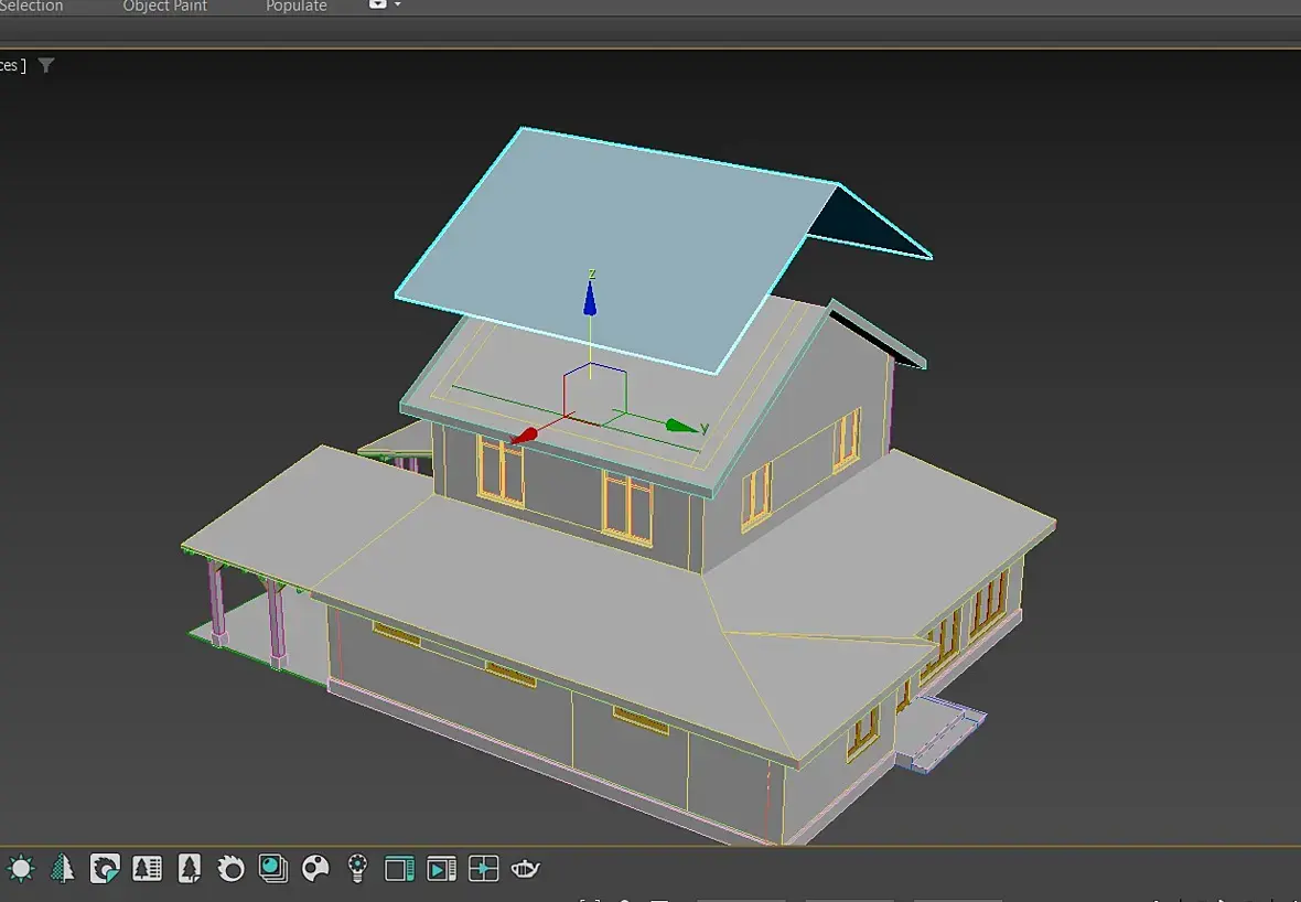

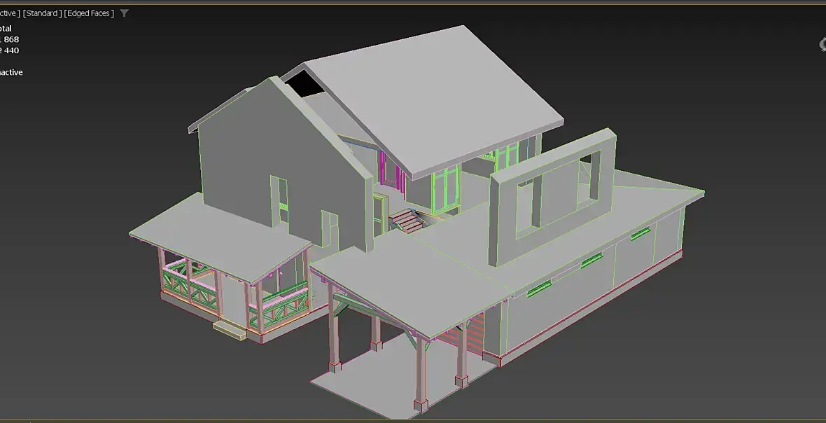

olga3915, Волшебной кнопки я не прошу, я догадываюсь, что ее нет. В предыдущих версиях Архикада хотя бы FBX был.. а в 25ой нет. Если я внесу поправки в модель в Архикаде, то мне вручную опять же придется моделить в Максе...не хочу я так.
Понимаю, что учиться моделировать надо, но вопрос был не в этом
Zava, Благодарю!!
стало намного лучше!!!)) Но вот хоть и сделала вертекс велд ко всей геометрии, а полигоны распадаются... Что сделать?
Сообщений: 16990
А ничего, это архикад, про что я и писал. Лучше всего перемоделивать.

rustalx, а как правильно подобрать количество полигонов?

я даже не знаю что сложнее, внести правки в нормально смоделенный дом в максе и в архикаде по отдельности или вносить правки в архикаде, а потом по новой эти танцы с бубнами и геометрией устраивать при каждом переносе из архикада в макс...
Воспользуйтесь сначала Attach чтобы соеденить части в один объект, а потом уже Weld в режиме ребер или вершин внутри этого объекта

olga3915, "Воспользуйтесь сначала Attach чтобы соеди
нить части в один объект а потом уже Weld в режиме ребер или вершин", объясните подробней..smiley-unknw.gif
Predator84, перенесла по элементам-покрытиям
olga3915, точки крыши свелдила
olga3915, а стены и без Велда нормально отделились
