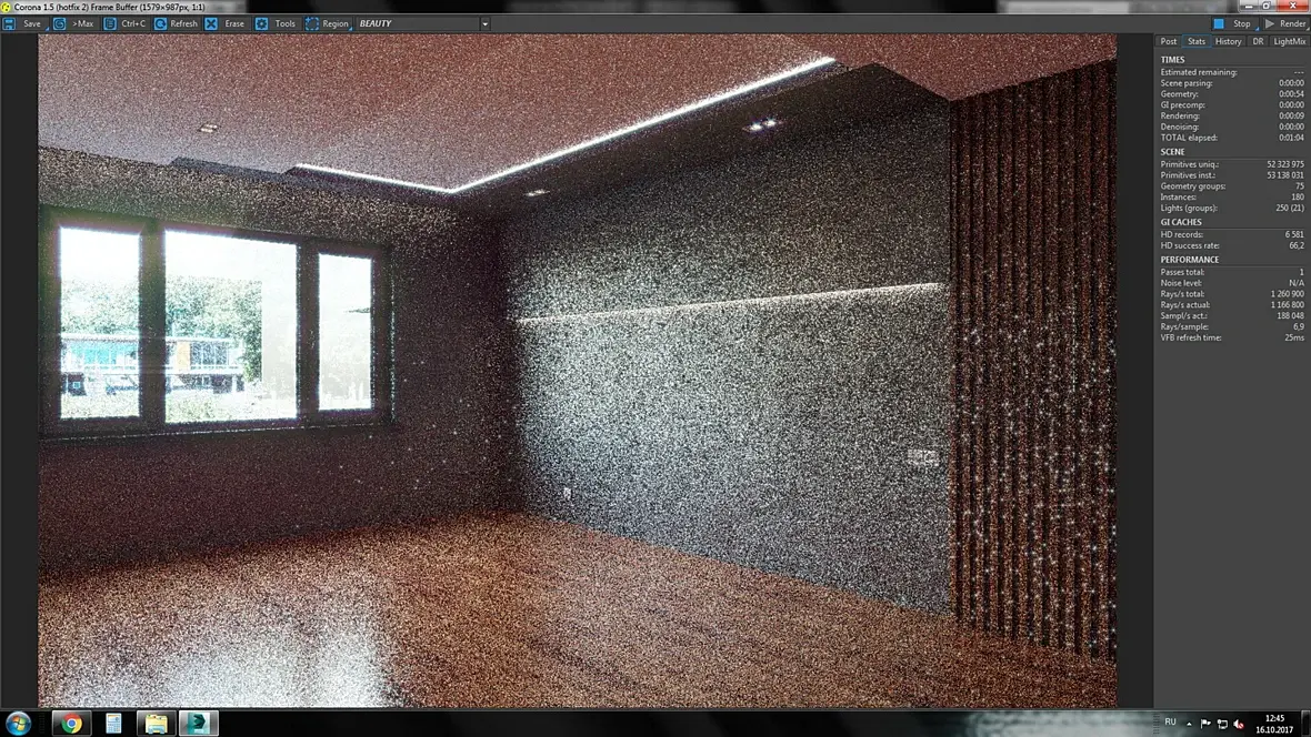

ребят подскажите..уже сутки бьюсь не пойму....откуда столько примитивов. Убрал из сцены все модели практически( за искл света и окна)
корона напрочь не хочет рендерить
52 млн примитивов..это же жесть какая то..загружаю другую сцену...10 млн жует отлично..в чем же дело, кто то сталкивался?
