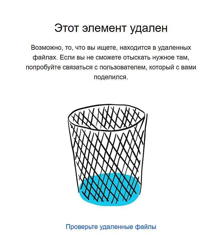

На сайте c 09.04.2011
Сообщений: 194
Сообщений: 16975
Странно, он на месте. Заменил ссылку выше.
И продублирую: https://cloud.mail.ru/public/YjPQ/eM9G2yVYv
Дропбокс олень, много вопросов задаёт. С майла лучше.
Сообщений: 194
И продублирую:�https://www.dropbox.com/scl/fi/u7qvt7a18w8k6wcyzj25e/18mb_bug.max
Сообщений: 16975
Скачайте по новой ссылке выше )) сорян
