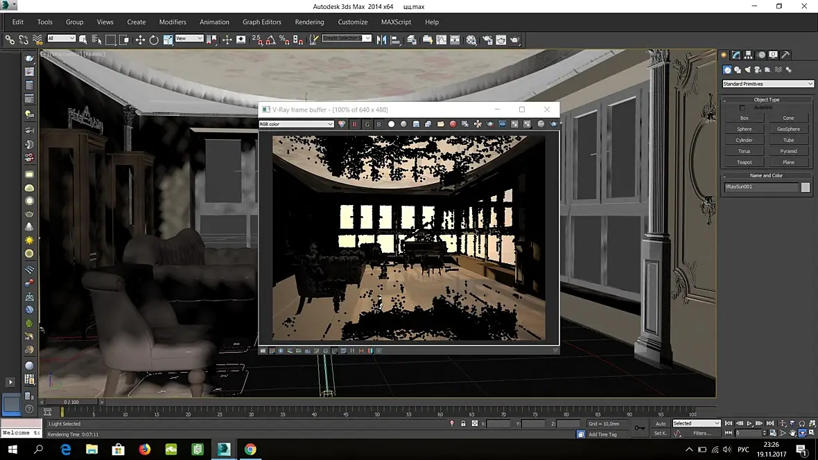

На сайте c 14.02.2017
Екатеринбург
Добрый вечер. Помогите пожалуйста, может я что-то не так делаю в сцене. Настройки вирей стандартные.
Пыталась перекидывать из начального в другой файл. Все тоже самое. Я не знаю что делать, то ли вирей сносить, то ли макс переустанавливать.
