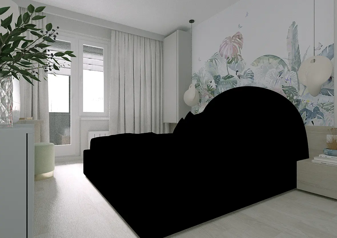

Добрый день! Впервые с таким столкнулась - объект на рендере черный. На форме тоже не смогла найти ответ (если плохо искала, прошу прощения). Кажется, этому есть простое объяснение, но я так и не смогла его найти. В целом поменяла модель, но не дает покоя незнание )
Благодарю за любую помощь!

материал на объекте не подходит для выбранного "рендера", необходимо конвертнуть,,,
если считаете короной, то на объекте виреевские маты

Спасибо за ответ, но я все материалы переназначала и конвертировала в начале (удаляю все лишние всегда). Плюс модель изачально в короне.
А он как черная дыра ))
В комментариях к модели - написали, что все ок, т.е. это какая-то моя хитрая локальная проблема.

У меня сейчас такая проблема. Я делаю дома и на работе один и тот же проект. Проект синхронизирую по маил облаку. Всё было замечательно. А потом я переустановил дома винду и заново поставил макс. В проекте появились чёрные объекты. Начал разбираться поэтапно. На работе стоит макс 2020 и вирей 5, а дома я поставил вирей 6. И текстуры из библиотеке 5 отображаются в 6 версии как чёрные. И наоборот тоже. Переназначил текстуру фанеры из библиотеки 6 версии. А в 5 они же чёрные. Хотя в самой библиотеке отображаются одинаково и в 5 и в 6.
Не знаю как в короне, но стоит посмотреть источник текстуры. Попробуйте назначить любую другую текстуру на этот чёрный объект. Если с новой текстурой всё в порядке, то надо новую текстуру искать с похожей картинкой.

Может в Render selected попала?
Render setup -> Scene -> Render selected (Pixel mask)

спасибо! я уже пробовала переназначить все текстуры заново. Кажется, не в текстурах дело, хоть одна бы отображалась, а так кругом темнота ))
ВИнда у меня тоже пляшет, спасибо им за "супер" обновления )) становишься гуру по cmd

что-то не могу найти ничего там, у меня там mode - Objects GBuffer ID, Objects ID - 0
Не там смотрю?
