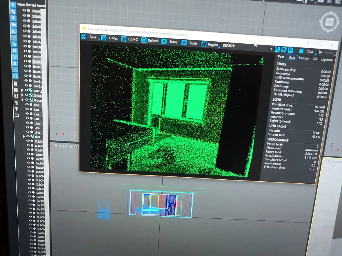

Только что установила Corona Render 2
В Render setup стоит Corona.
При запуске рендера экран черный, хотя сначала появляются очертания предметов и света на них зеленого цвета.
на компе раньше стояли другие версии Corona, таких проблем не было.
Как можно решить данную проблему?
P.S. Эту версию устанавливала через официальный сайт
Сообщений: 4243
Научитесь пожалуйста делать скриншоты, это не сложно, кнопочка принтскриндля э того предназначена, далее вставляете из буфера обмена в любом граф редакторе.
У  вас сцена из вирея,  и судя  по статистике нет источников света, поэтому ги считается, но все темное
если вы хотите помочь, то будьте чуть снисходительнее к другим.
Цитата breezeshaman:
Да! Как фотки в купальниках в инстаграмы, так легко. А как сюда, так лишь кривые экранки smiley-sad.gif
Что нибудь путное можете сказать?
сцена из вирея, так как по непонятной причине нет короновских камер. Сути дела это не меняет. Про освещение тоже бред, так как и без освещения корона нормально рендерит кубик скажем, а на моем компе весь экран черный в любом случае

Да, действительно как первый вариант - это нет ни одного источника света, поэтому все черное. Второй момент - это может быть, что источник света находится за пределами помещения, а например на окне стоит какой-то материал из вирея который не пускает свет - удалите окно или вылезте за пределы помещения. И еще один вариант - у вас может быть во вкладке рендер селект выбрано вьюпорт селект или еще какой-то другой вариант при котором будет видно только то, что соответсвует условиям. Т.е. если выбрано вьюпорт селект, а у вас не выбран ни один объект, тогда все будет темное, в независимости от того сколько там источников света
- И еще вариант - может стоять галочка на "Рендер онли маск", тогда будут считаться только рендер элементы.
Ну сбросьте  настройки короны и отртендерите кубик без света)Вы наверное путаете со сканлайом илидругим рендером
http://imagizer.imageshack.com/img922/1740/l1yKZI.jpg
У вас в  статистике написано 1 ис 0 групп,  1 ис  скорее  всего черный эмбиент по умолчанию
неужели так сложно  добавить  шарик светящийся в комнату и  првоерить видно или  нет )
