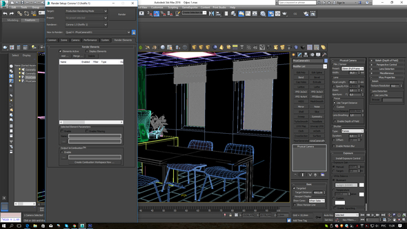

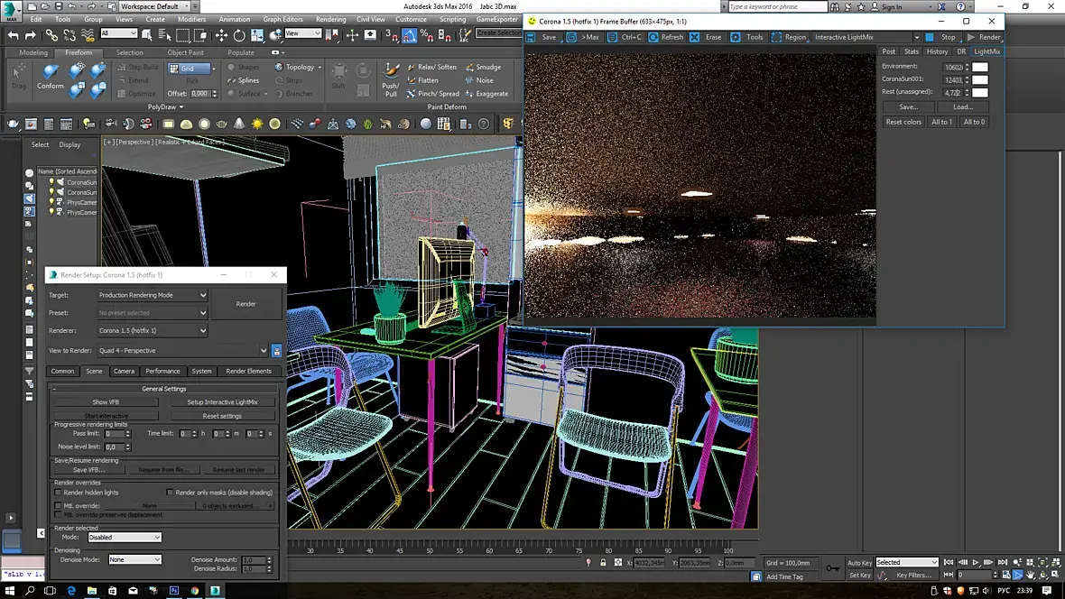

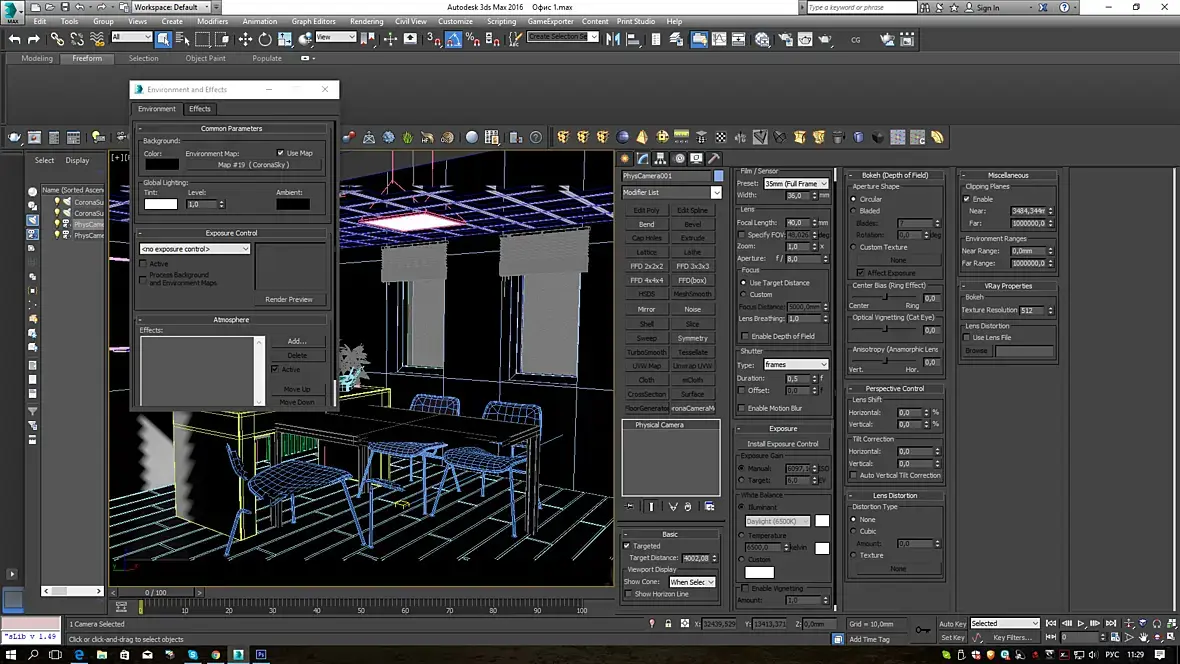

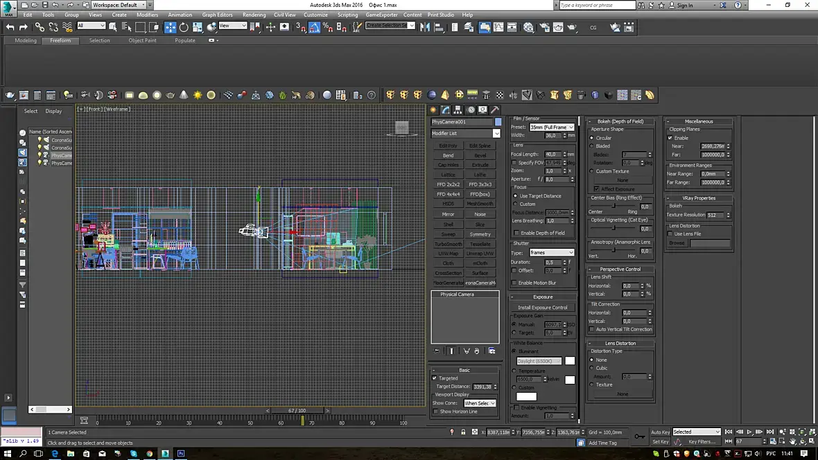

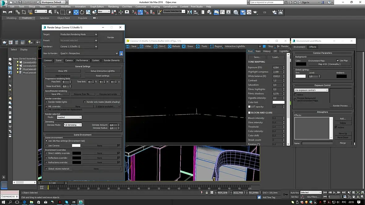

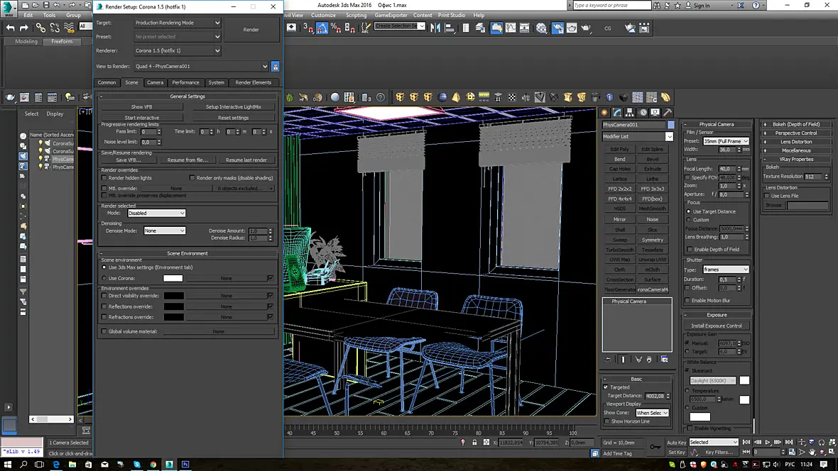

Помогите,пожалуйста.Не пойму,в чем дело.Вдруг перестала рендериться картинка.Сперва все рендерилось нормально,но потом я добавила моделей в сцену,и Corona стала рендерить черный экран с белыми всполохами,если увеличивать освещение на максимум.Некоторые модельки шли вместе с вирей-камерой и вирей-плейном,я их удаляла сразу.По списку проверила-их в сцене нет.

Уберите все предметы из оконых проемов (рамы шторы порталы и тд) отрендерите  и высылайте кскриншот, тогда очень быстро найдем проблемму!

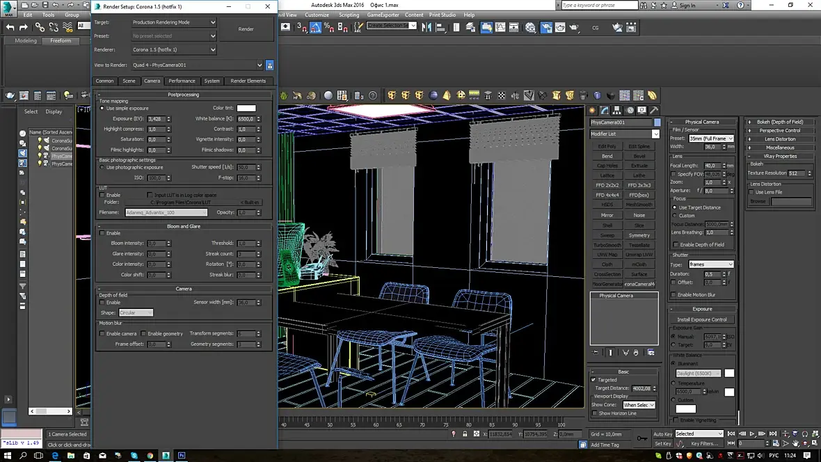

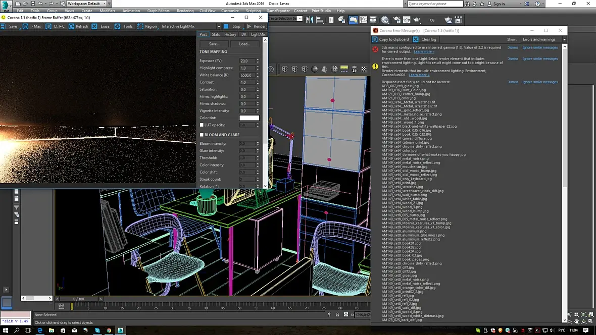

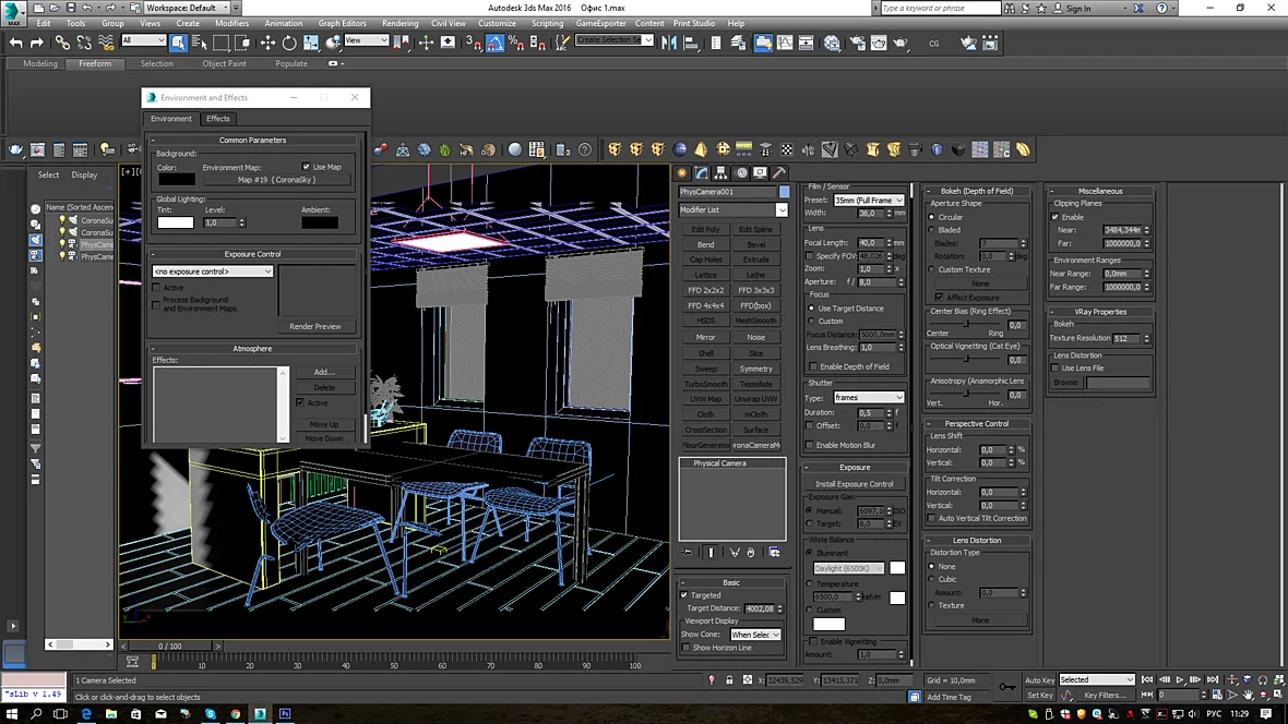

Убрала. Все осталось как прежде (если exposure меньше сделать, до 2-3  опустить,то просто черный экран). Добавилось только какое-то новое предупреждение с желтым восклицательным знаком. Я удалила даже стены, а рендер не изменился.Солнце стоит 1- Corona Sun и одна физическая камера. Рендер одинаковый и из камеры и из перспективы.

У меня помещение даже не таких пропорций,как на рендере. У меня оно маленькое с высокими потолками(метров 10-12 площадь),а на рендере будто целый зал ожидания вокзала.

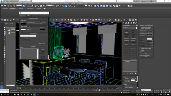

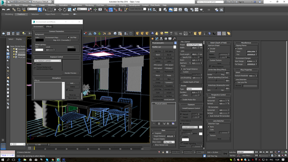

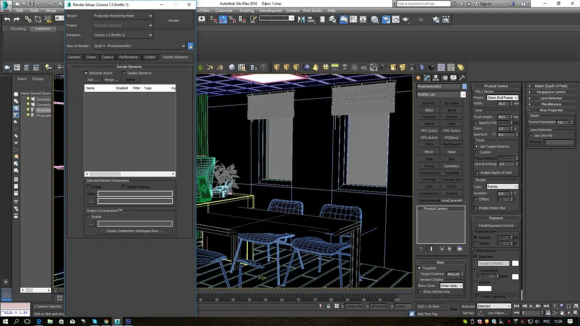

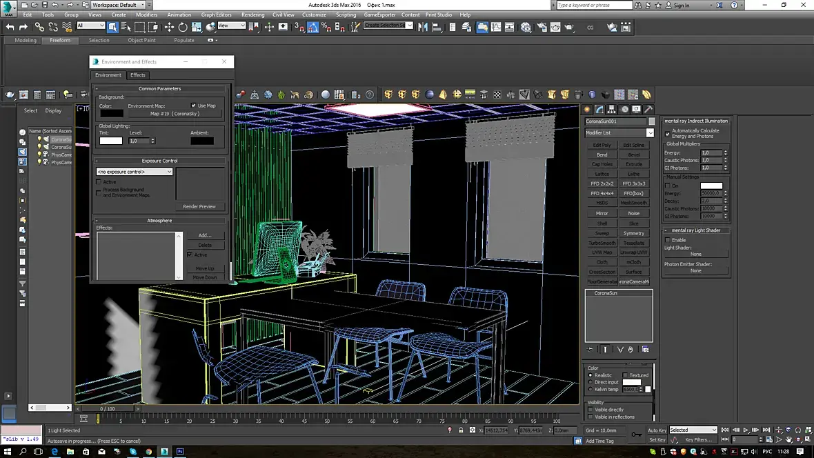

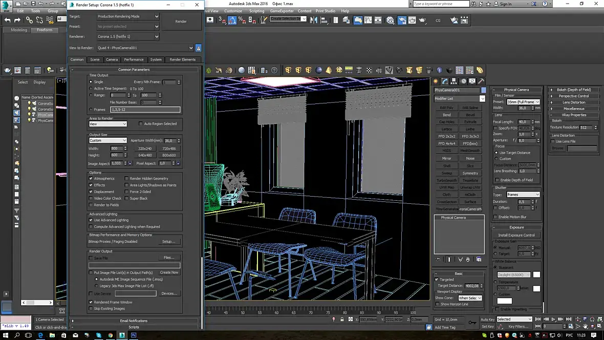

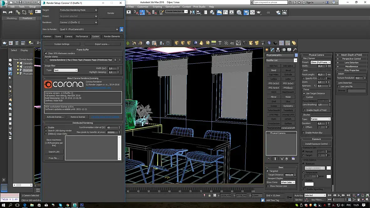

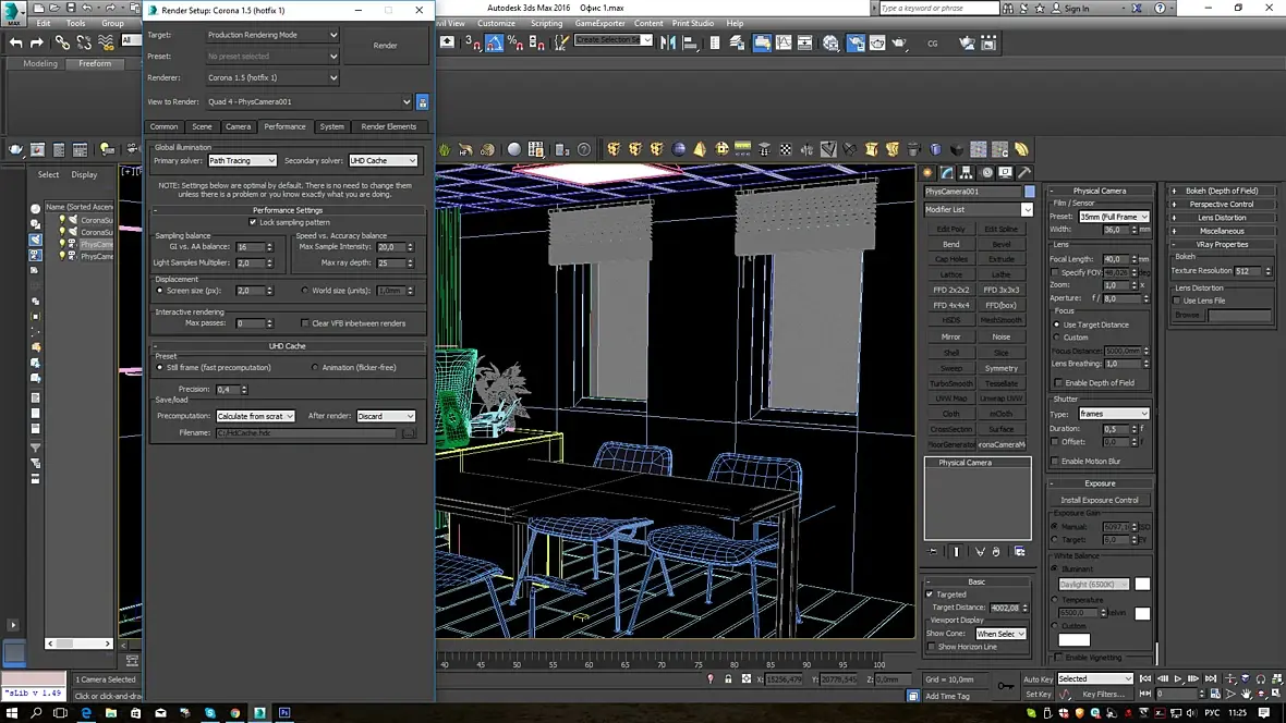

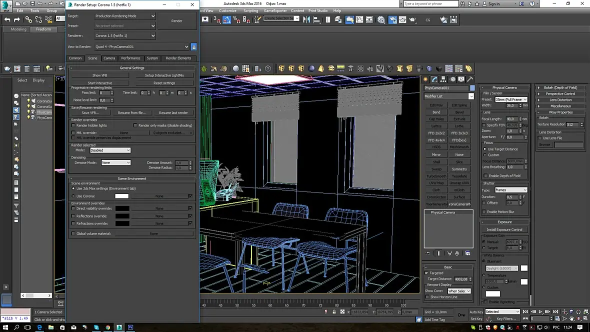

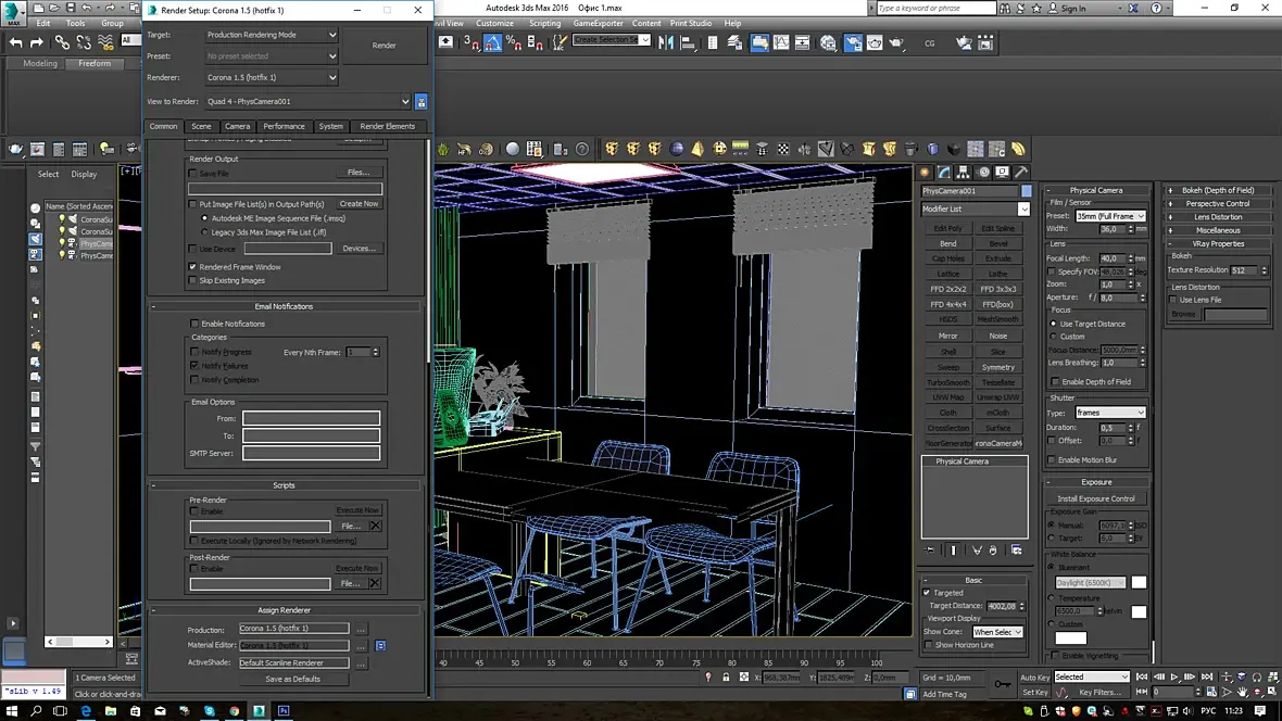

Делаю скрины всех моих настроек рендера,камеры и солнца.

Нереальные значения в лайтмиксе, на рендере точно не ваша сцена, там дело даже не в освещении - как будто рендер идёт изнутри объекта какого-то.

Не как будто, камера в потолке. Это отчётливо видно на 1м скриншоте на самом вьюпорте а не окне рендера.
Включите клиппинг на камере или поменяйте ракурс.
Кстати, какой лайтмикс? Его там нет может вы имели в виду экспозицию? Так это от того что человек пытался понять не от недосвета ли чёрный экран.
UPD - У топик стартера заблокирован вьюпорт для рендера есть некислая вероятность что проблема в этом.

Про лайт-микс я знаю.Я написала,что если поставить нормальные значения,то просто черный экран.
Да,я тоже думала,что съемка будто изнутри бокса,но я и камеру двигала и перспективу вращала,а результат всегда одинаковый.
Клипинг включен на камере. Я проверила:камера не в потолке ,я ее на всякий случай вверх-вниз подвигала,результат всегда один.
Можно поподробнее,что за UPD и  где его искать?

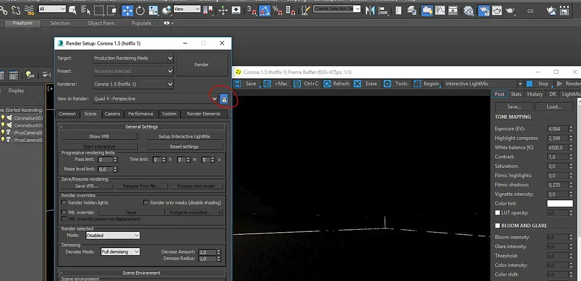

Этот замок попробуйте снять - у вас рендер идёт с окна перспективы четвёртого квада, а камера, судя по всему, закреплена за другим квадом.
На сайте c 19.04.2017
Сообщений: 19
Дурья моя башка! Рендерю из перспективы!:))) Сработало:)))))Спасибо большое:)))))))))Простите идиота:))))))))))

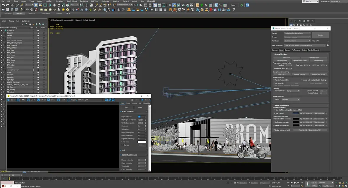

Как на счет еще одного варианта?Сцена ранее рендерилась была сделана финалка. Попросили поменять геометрию и прорендерить.Черный экран, маски все тоже черные. Bloom and Glare тоже отключен. Все текстуры подгружены.Render Selecned - Disable. При этом в цене есть проблемка, когда я включаю прорендерить регион его не видно( то есть я не могу задать сам прямоугольник который нужно).Но когда сбиваю на пустое место, видно регион который стоит в стандартном положении, когда он только появляется.Может это связано с черным экраном.
