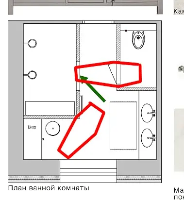

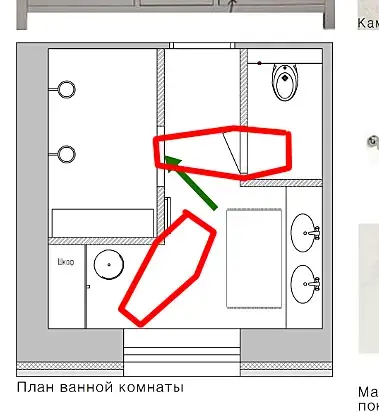

ну не знаю. не развернуться же
На сайте c 24.02.2015
Сообщений: 1206
с мылом пройдет. Ванная же, за мылом не бегать
ну что за гробики? ) убери, пожалуйста)
изначально была небольшая душевая и открытый унитаз, планировок было много. Остановились на ней, тут уж не нам решать. Не нам ведь жить

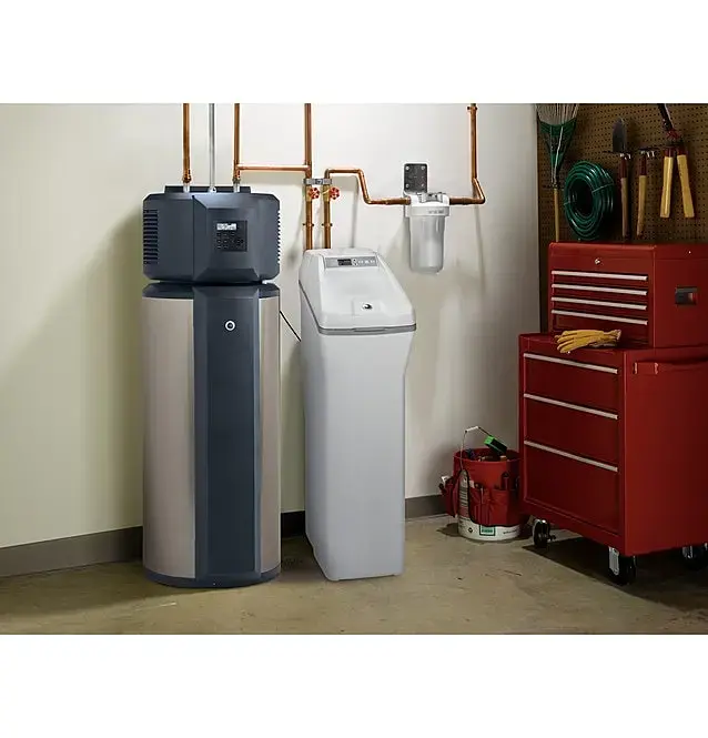

Если чисто с практической то вместо замуровывания душевой предложите заказчице бороться с причиной а не со следствием.Water softener на весь дом поставьте и не будет никаких потеков.
