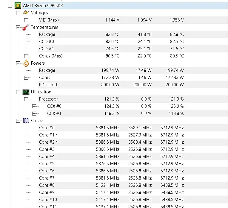

Честно говоря не верю в такую температуру, так как пробовал его на этом же камне. Можешь показать скрин допустим после короновского теста из hwmonitor?

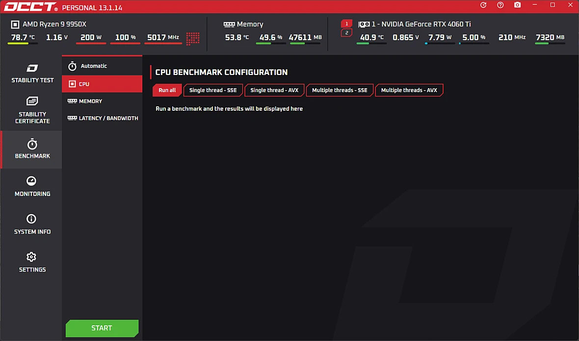

как пример, сейчас рендер идет, запустил OCCT
Да, понятно почему такая низкая температура - частота 5 всего. У меня на рендере поднимается до 5.3 - 5.4 и температура за 85 переваливает, при лимите 200wt. А почему у тебя не разгоняется дальше а лимит уже достигнут?
так я написал, что в стоке, без разгона..
