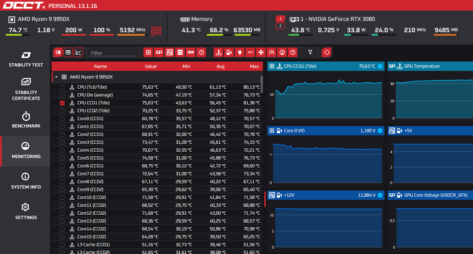

Цитата shinodem:
vladimir.drobzhev90, а в стоке должен 42к набирать в синьке р23, получается потеряли больше 10+% только из-за охлада, а водянки арктики сейчас дешевые за 10к можно найти 420мм
вообще не должен)) Я вот скажу, что 7950х в стоке должен давать 38к в синьке р23, а то, что вы смотрите... Вы что зашли и глянули результаты на первых страницах?)) Вы в курсе как люди эти результаты получают? Не надо так делать, лучше листайте дальше и смотрите средние результаты, а то так можно сильно опечалиться и пойти сдавать свой проц по гарантии)) Лучше зайдите на форум по железу к Стэну и гляньте сколько выдает 7950х в синьке. Он мне лично присылал скрин с результатом 38к для стокового 7950x под тем же арктиком 360 насколько я помню, потому что обычно он арктики и берет. У меня к сожалению арктик не влез бы по высоте радиатора или помпы. Короче я свой корпус хорошо изучил, долго подбирал воду и взял пожалуй одну из лучших подходящих если не лучшую. Thermalright frozen magic ex 240, у неё кульки одни из самых мощных среди 120х25 мм. Конечно есть самые мощные кульки фантекс которые 30мм толщиной, но они просто не влезли бы.

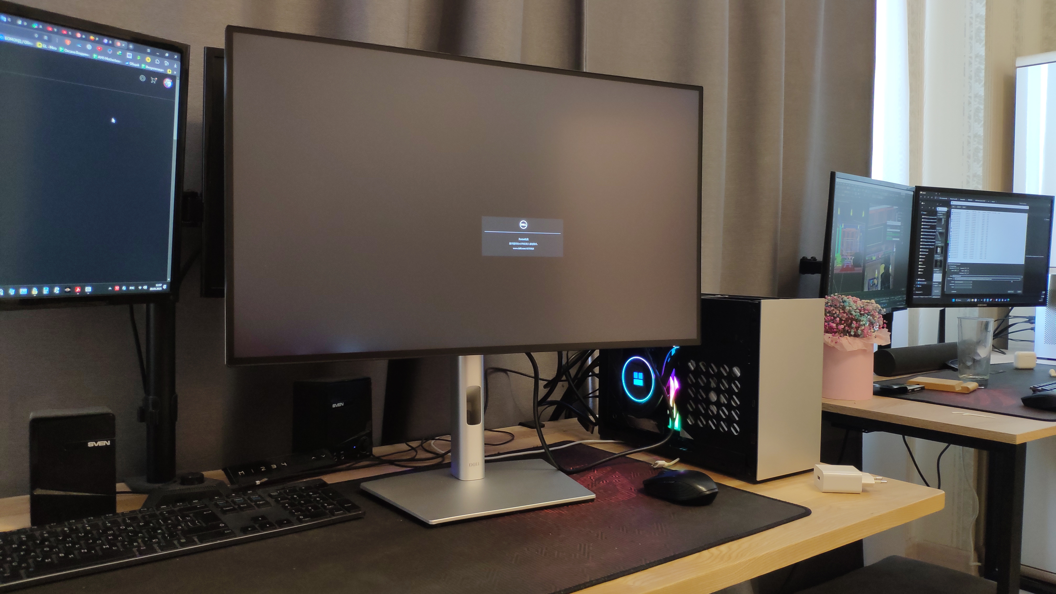

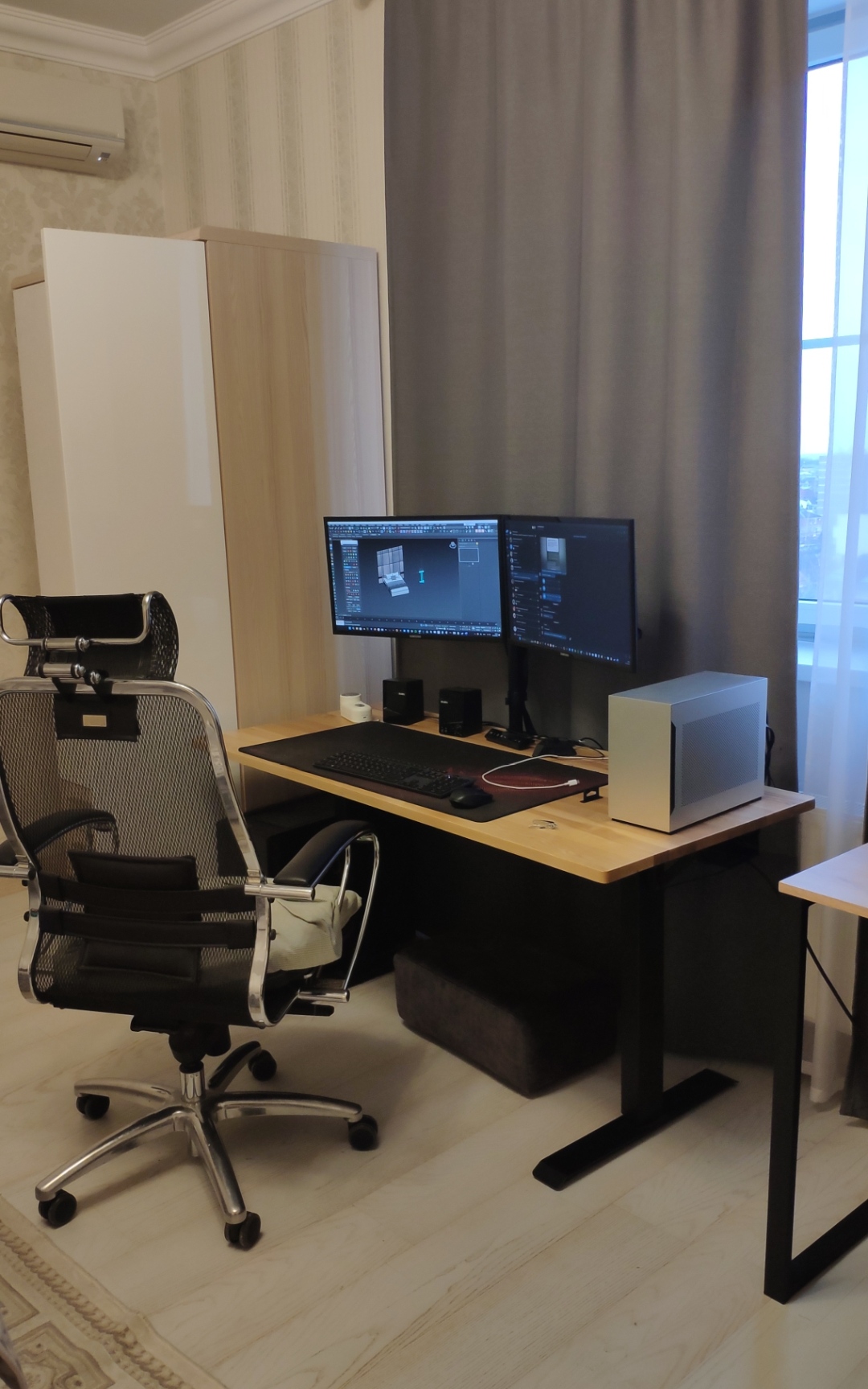

Цитата Sedo1:
Из каких соображений брали, часто ездиете с ним? Довольны выбором или сейчас что-то другое б взяли? И какая видяха в нем стоит?
Изначально я действительно брал мини корпус под перелеты, потому что задолбался летать с компом 23кг в корпусе Fractal, там гробина будь здоров была, просто пустой корпус в коробке 13кг весит. Я к нему приделывал специальную мини тележку, чтобы катать по аэропортам, ну и приходилось покупать доп место в багаже. Он у меня сделал дофига перелетов с учетом пересадок, порядка 10-ти и остался цел. Но в итоге я собрал мини пк, который помещался в чемодан вместе с двумя мониторами 24 дюйма и кронштейном + немного вещей, а остальное в чемоданчик ручной клади. К тому же с выходом 7950х, который обогнал по производительности риппер 2990 который у меня был, я понял, что в целом больше нет особой необходимости брать риппер. В принципе еще с выходом 5950х можно было взять его, но у меня уже был 2990.
Короче изначально всё это было ради перелетов, но потом я просто оценил красоту мини форм фактора. У меня стол с электроприводом для работы сидя/стоя и мне не нужен гроб на столе, тем более мне не нужны ргб свистоперделки и аквариум с 12 вертушками внутри)) Какая-то аквадискотека)) Мне нравится эстетика, мы же всё-таки с дизайнерами и с дизайном связаны по работе) В общем что я бы точно не взял, так это очередной аквариум на 60 литров. Даже наоборот мне интересно можно ли собрать еще в меньшем корпусе чем мой нынешний 11 литров, с учетом тихой работы при рендере, температуры не более 85 и потерей производительности в районе 5%.
Я ни в коем случае не навязываю, и тем более я не против сборщиков, потому что их задача собрать, отдать и приступить к следующему, ну не будут они вам три дня настраивать ваш камень. Однако сборщики формируют представление о том что вам позарез нужна водянка 360/420 иначе никак. Это чушь.
Вот как он выглядит рядом с экраном 27 дюймов))

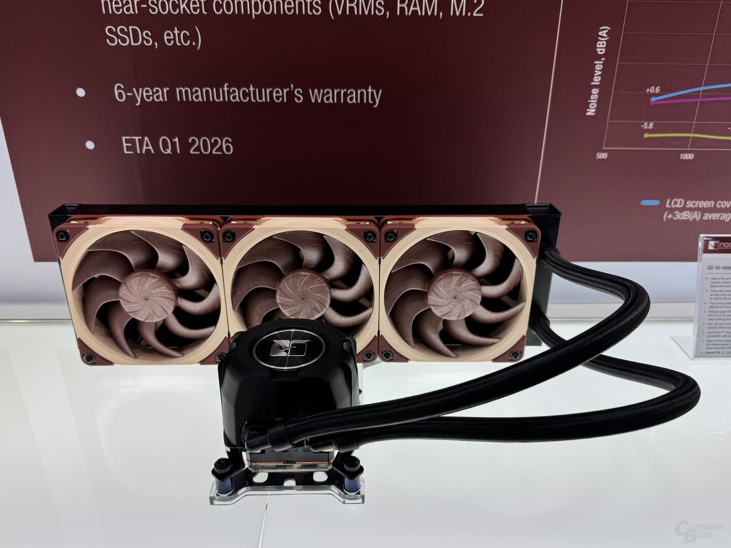

Сообщений: 10864
Ждем 1 квартал 2026. Но зная Ноктуа, которые легко могут сроки вправо переносить, надеемся что в этот раз вовремя выйдет. Тем более обещают 240, 360 и 420. Как раз под 11950х.
Со своей стороны, лично мне экрана на помпе не хватает. Пусть самый бичевый, но чтобы показывал температуру процессора. И еще бы хотелось в вертушках, чтобы обороты тоже отображались. Мне для нод такое полезно, чтобы можно было подойти и увидеть температуру и возможно загрузку процессора.
