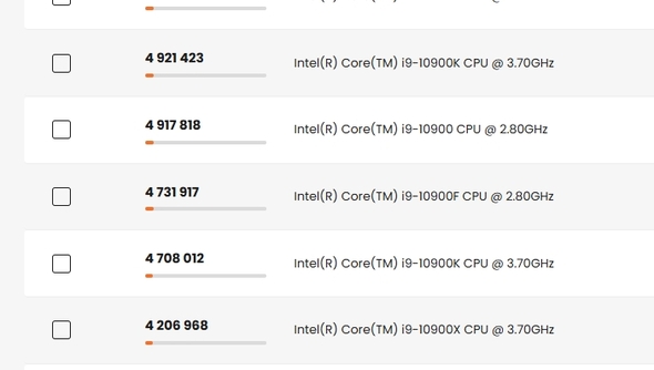

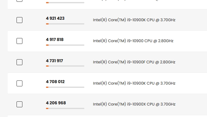

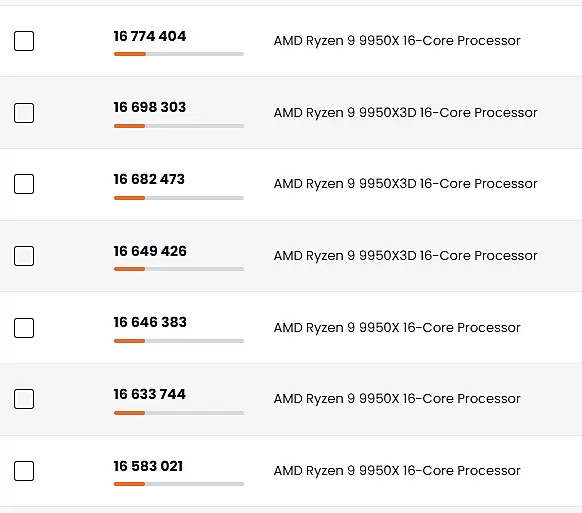

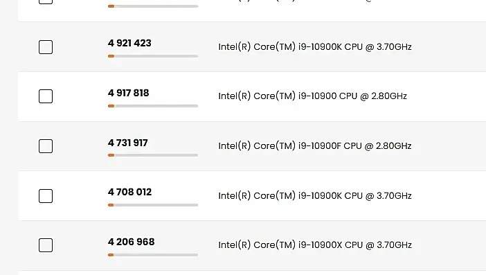

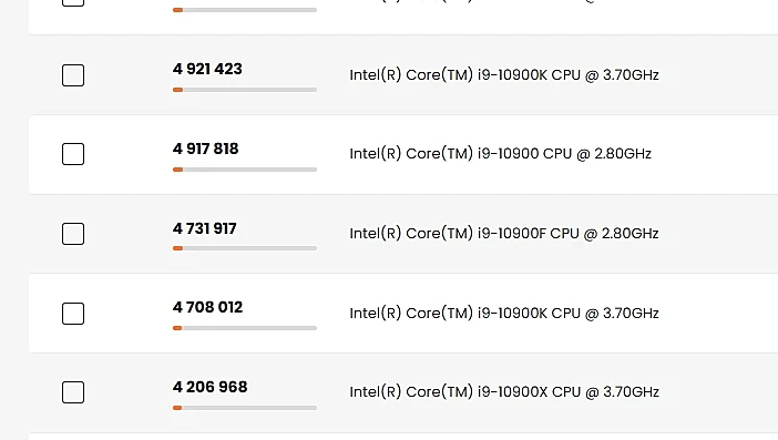

На сайте c 05.02.2007
Сообщений: 86
Цитата deadartist:
Свои пять копеек о недавнем приобретении 9950х.
Поставил на замену i9-10900 охлаждаю Deep Cool AK620 (6 трубок) с двумя фанами.
Пришлось выбрать пресет в матери 85 Тмакс -20 чтобы температура упала при рендеринге до 85 стабильных.  Рендерится все быстрее. Но не сказать что НЕБО и ЗЕМЛЯ.
вообще то должно быть небо и земля, разница в 4 раза
