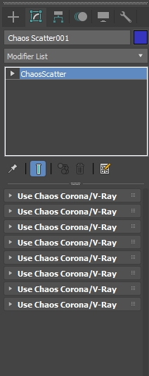

Люди добрые, помогите 🙃 Пробовала удалить корону, устанавливала разные версии, так же удаляла макс, но везде одна проблема. Корона запускается, работает, не работает именно скаттер. Я могу его создать, но не разворачивается ничего в блоке редактирования, а сами вкладки заменяются на use chaos corona\v-ray. Пробовала все, что тут написано, но ничего не меняется. Кто - то с таким сталкивался?

Знаю, что при установке первым V-Ray, а затем Corona Renderer, то скатер не работает. Корону нужно ставить первым, потом Ви-Рэй

вирэй вообще не ставила..
интересно получилось. Открыла старую сцену, где пробовала разобраться со скатером, в новой короне и заработало. До этого перепробовала все.. не знаю, вдруг кому - то поможет..🙃
Сообщений: 4604
проблема в разных версиях, новее ставить можно, старые версии нельзя ставить и работать со сценами из новых версий, сами себе проблемы создаете. и вообще работаете над проектом не меняйте софт в процессе работы
так софт поменян был для решения возникшей проблемы. Наоборот работаю в новой версии со старой сценой. Спасибо за ответ
