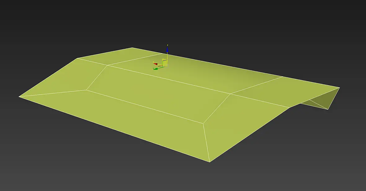

Всем привет, подскажите пожалуйста почему некоторые команды редактирования геометрии срабатывают криво и как этого избежать. Как бы все показанные объекты супер простые, без выкрутасов (Хформ не помогает).
Раньше эти моментики просто правил руками, но сейчас в геометрии которую делаю это сделать просто нереально.

Думаю вы сами можете проделать все. Просто создал линию, вытянул ее, вытянул нижнюю часть вниз и немного в сторону. Применяешь inset и все криво, применяешь экструд граней и все ровно (но так не всегда подойдет делать, так как надо удалять лишние лупы). С чамфером такая же история.

Инсет всегда себя так вёл, и в 21 так же
Это его логика работы. Дело не в трансформациях объекта, а в углах между гранями полигонов.
Ваш вариант это 1, а вариант 2 это то, чего вы ожидаете.

насчет второй ситуации, геометрия изначально кривая

я специально поставил справа объект скопированный, там все ровно. Проблема в том что при неровных углах (90) иногда работает криво.
Да но почему если нажать екструд ребер (первое значение 0, вторым регулируете) все отрабатывает нормально с любой формой ...((

Может потому, что это две разные функции? :) Inset, Outline, Bevel устроены иначе, чем Extude. Это хорошо видно в исходном коде функций Editable Poly.

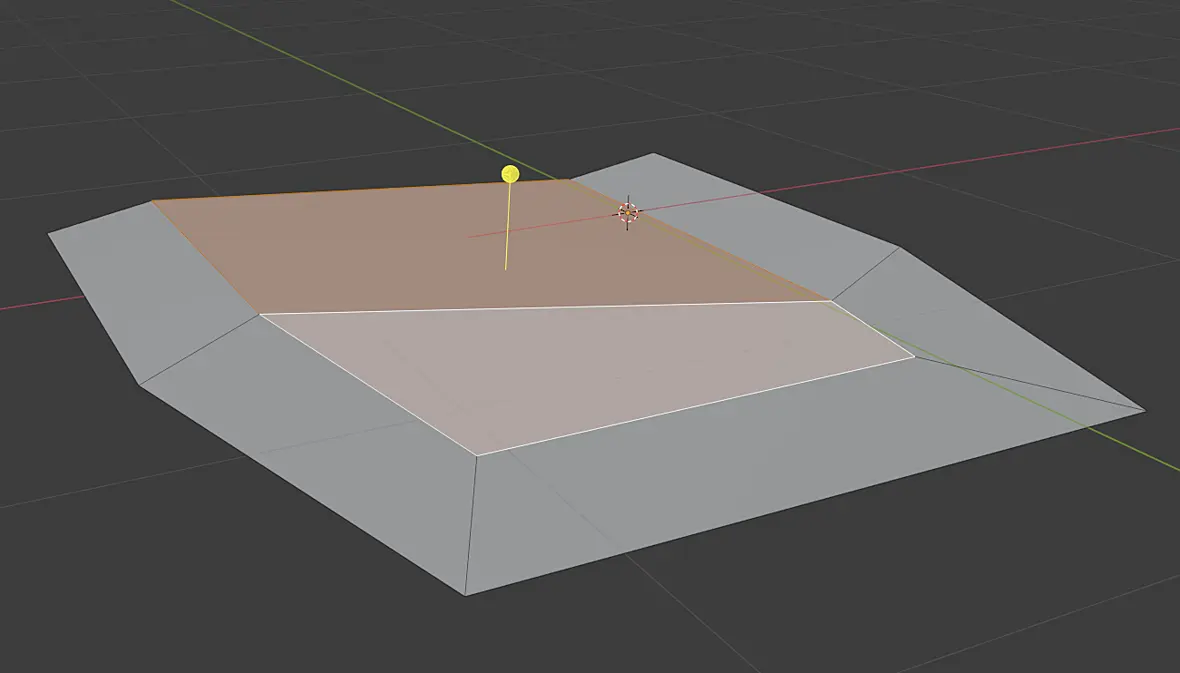

в блендоре кстати также
но нет безвыходных ситуаций и инсет можно победить, немного руками пошевелив полигоны в нужных режимах привязки

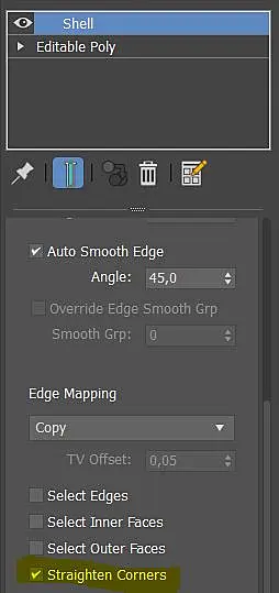

На сайте c 10.03.2018
Сообщений: 46
Цитата CG_Room:
Перепроверил чамфер еще раз))) Делаешь кривой угол и ГГ
Добавляем модификатор Edit Mesh и делаем Chamfer.
Пример: https://youtu.be/ki8Es5S4LSE
Такой вариант подходит для вас?
На сайте c 19.09.2018
Сообщений: 49
Хах, танцы с бубном, но хоть так) Да, оно! Спасибо!)
