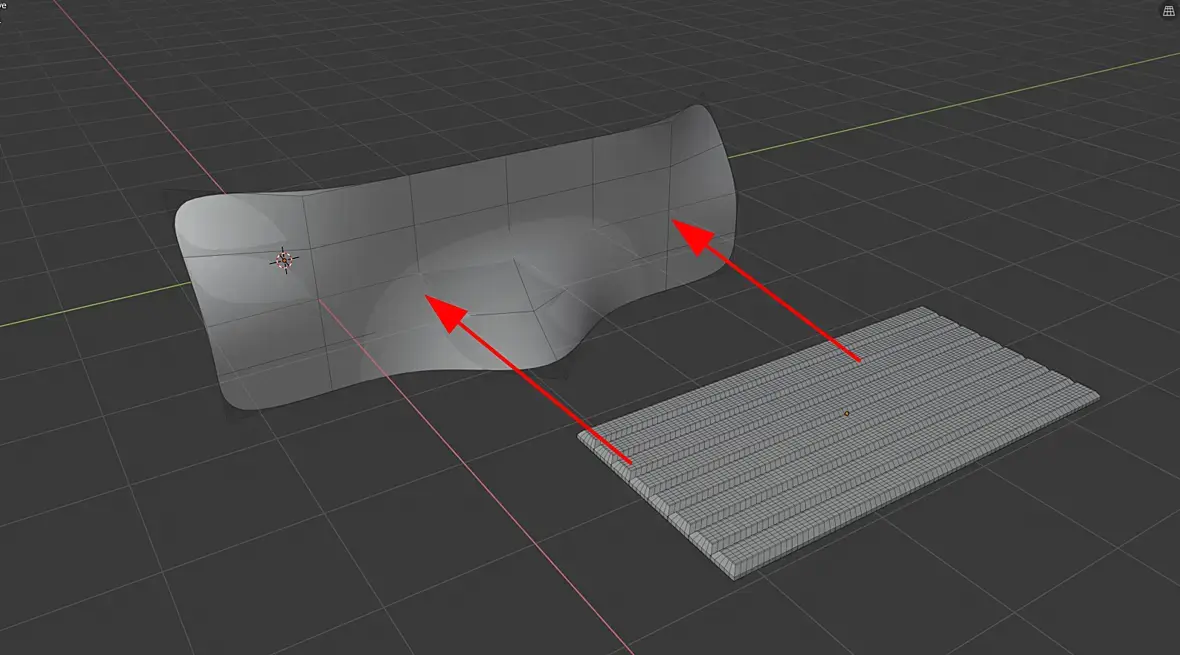

Подскажите плиз какой нить годный способ спроэцировать подобную геометрию.
Спасибо.
На сайте c 19.10.2017
Сообщений: 683
В далекой далекой Галактике
Shrinkwrap,Surface deform

Цитата Zolty:
Спасибо.
из очевидного модификатор шринкврап
из неочевидного аддон tissue
Ещё что-то там вот тут можно посмотреть (в описании к видео много всякого)
На сайте c 27.04.2016
Сообщений: 2234
спасибо, вещ!

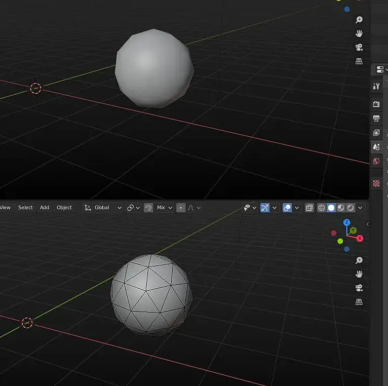

давно хотел спросить. а в блендере можно сделать, чтобы было два окна, чтобы в одном был сглаженный меш, а в другом нет (меш один и тот же), и чтобы все действия камеры в обоих окнах синхронизированы были?
вроде нет такого режима
но можно совместить отображение сетки сглаженного с исходным  в одном окне

смотря что имеется в виду. в одном окне можно включить показ сетки. или нужно что-то иное?
На сайте c 09.04.2013
Сообщений: 1384
столица мира
два окна.
при навигации в одном, совершается точно такая же навигация в другом, как на гифке.
при этом в одном окне меш не сглаженный, в другом с сабдивами (меш один и тот же).
На сайте c 25.02.2009
Сообщений: 2753
Липецк
Это вряд ли. Не встречал чтоб модификаторы привязывались. к камере или типа того

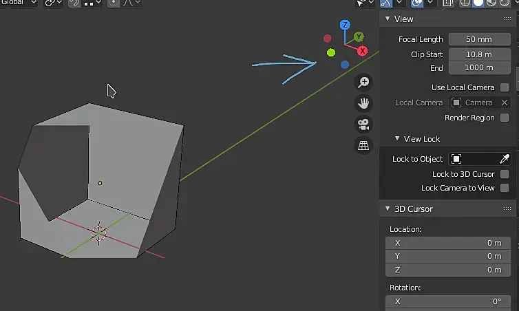

подскажите как Vierport clipping на перспективе настроить?
Сообщений: 2753
Липецк
вроде в Nпанели вкладка view. там clip start. Но если вид из камеры- то он его крутить надо в настройке камеры
