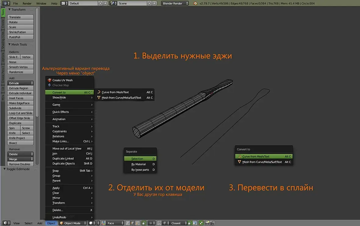

Сообщений: 86
всем привет подскажите как сделать из edge сплаин, аналог в максе create shape from selection
На сайте c 19.07.2018
Сообщений: 86
Цитата Romaneus:

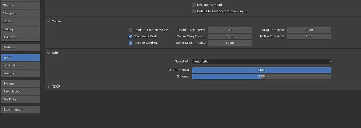

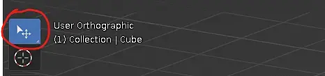

Всем привет, вопрос как настроить блендер чтоб когда двигаешь вертекс, его ненужно было сначала активировать а потом двигать, нужно как в максе, нажал и тянешь
На сайте c 25.02.2009
Сообщений: 2748
Липецк
ещё с "релиз комфирм" поиграться можно

Цитата orkin.dmitry:
Благодарю
