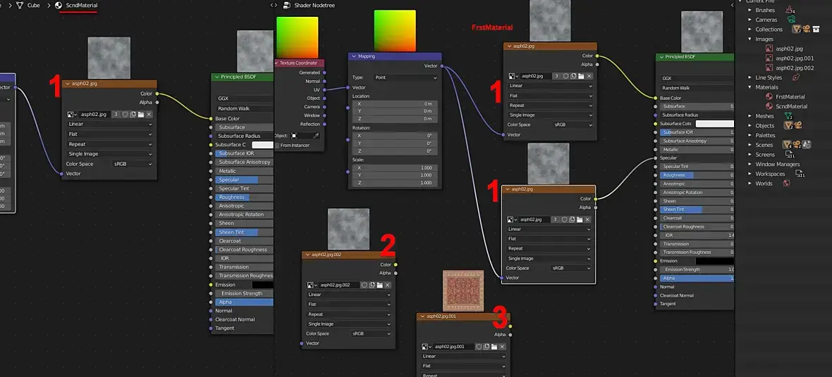

цифра показывает число пользователей того или иного дата-блока. т.е. в данном случае нода с этой "текстурой" участвует в двух материалах.
PS. Сам эту фигню не до конца понимаю )
С одной стороны это сделано для сохранности (пока не почистил или непереоткрыл файл - всё находится в памяти/файле).ю С другой стороны эти дублидублей местами напрягают.

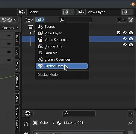

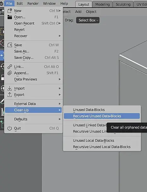

Аддоны чистильщики типа Atomic Data Manager
И в аутлайнере "блендер файл" и "орфан дата" для ручной чистки.

есть еще полезная вещь для очистки
неиспользуемых блоков

В примере: 2 материала используют одну и ту же текстуру (1) из одной и той же папки и это является одним и тем же датаблоком. Текстура (2) - копия текстуры (1), хранящаяся в другой папке на другом диске - 2й датаблок. Текстура (3) имеет то же название/расширение, что и первые две, но другое изображение и находится в третьей папке - 3й датаблок.
До тех пор, пока в проект добавляется/импортируется текстура из одного и того же места (диска/папки) - она будет одним и тем же датаблоком.

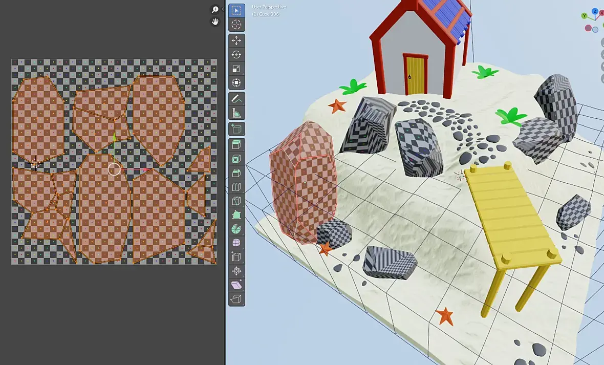

Граждане, свободного, художественного 3d мира!!!! Подскажите как перенести развёртку на дубликаты объектов? Один и тот же камень созданный shift+d.

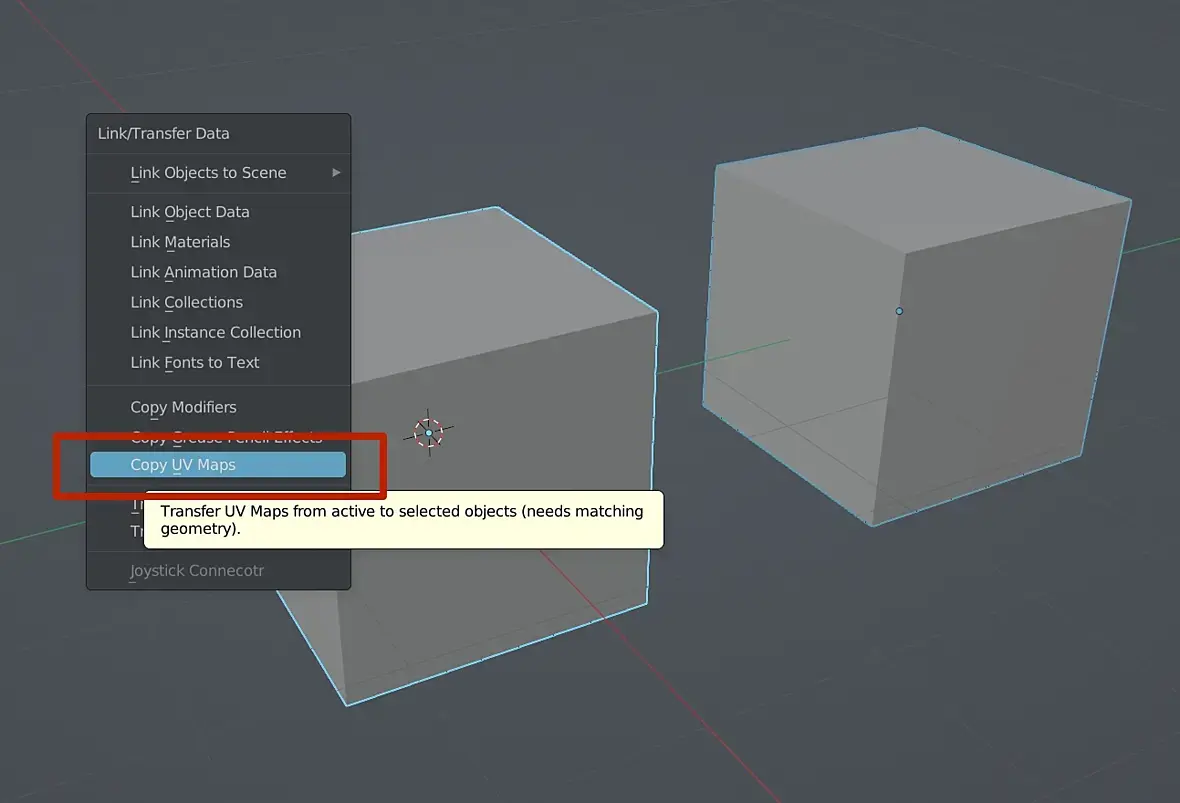

Ctrl + L

Делал я так, но почему-то не работает. Может галочку где-то надо поставить? И выделял объект на котором развёртка последним и делал наоборот.....Не работает почему-то.
Значит не совпадает геометрия
На кубах получается?

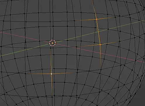

Kaiwas, еще забавнее эта история будет выглядеть на фоне того что я попробовал сделать удаление Вершин/Ребер и Полигонов как в Максе а у меня случился конфликт хоткеев. В итоге оказалось что там какое то ограничение и под это надо тоже покупать плагин smiley-lol.gif
https://handpaintedtextures.gumroad.com/l/Smart_Delete
Ну на самом деле может и есть родное решение какое то. Пока ищу...
А то меня выбесило что я при удалении должен еще по менюшке клацать. Какие то мутанты придумали это. Почему сразу не сделать контекстно если выделен вертекс что бы удалялся вертекс, если полигон то полигон если ребро то ребро. А если надо удалить и сшить геометрию то как в максе CTR+Удаление (Dissolve). И тут короч какой то конфликт выходит с хоткеями если все это повесить на одну кнопку. Хотя это как по мне должно быть по дефолту в любом 3д пакете. На кой черт мне при каждом удалении открывать список из разных вариантов, бред...
потому что иногда может быть выделено три вертекса, два из которых соединены ребром или что-то такое.чтоб не бегать по меню можно запомнить подкнопки (они кстати по первым буквам V,F,E). Т.е. удалять вертексы это XV.
Да это не совсем то что нужно, но можно считать некой альтернативой.
Можно забиндить конкретную команду на удаление на какие-то клавиши (хотя... к ним же тоже привыкать придётся).
Вощм не мучайте себя )  Пользуйтесь тем что более привычно. Зачем ломать свой пипелин? )
