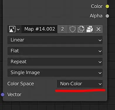

Цитата andrey.gw10:
В блендере странно работает карта нормалей
без настроек шейдера сложно сказать.. возможно потому, что не установили режим у Color Space в Non-Color

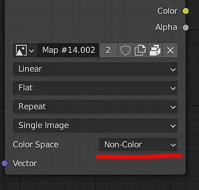

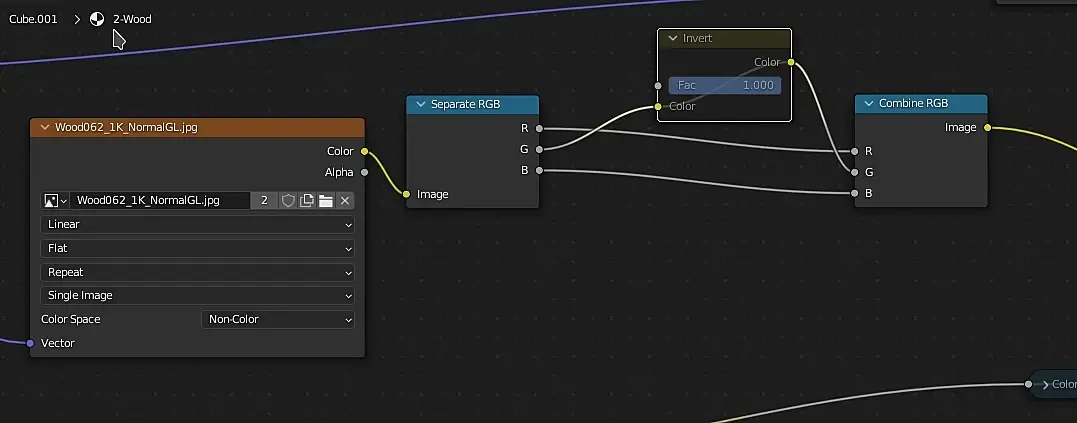

Цитата andrey.gw10:
Подключаю текстуру проявляются швы и сетка.
Как уже сказали поставить нон-колор.

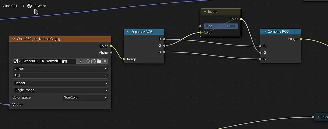

Ещё бывает нужно инвертировать зелёный канал. Смотря какая карта.
OpenGL не нужно инвертить. А вот DireсtX инвертировать связкой как на картинке.
(на картинке нода инверт отключена (клавиша M), т.к. карта ОпенГЛ. т.е. канал в итоге не инвертирован. но для директХ её нужно сделать активной.  Пихаю такую связку ко всем нормалям на всякий случай, чтоб было мождно быстро их менять)

да не установил "Non-Color". поменял, все заработало. Спасибо!)

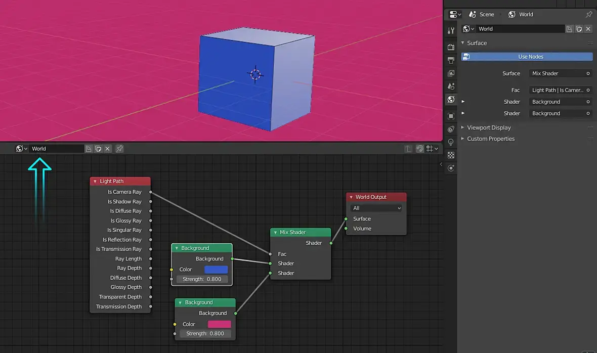

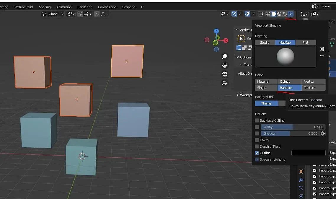

Всем привет!Как можно поменять цвет во вьюпорте так, чтобы он не заливал своим цветом модели в сцене? Я захожу в world properties и там устанавливаю какой-то цвет,он виден, все ок, но при этом вся сцена засвечивается этим цветом.Возможно ли чтобы цвет бэка был один, а освещалось все другими источниками света ну или хдр? И еще вопрос, если я поставлю на бэк просто цвет, как включить чтобы на нем отображались тени, типа shadow catcher, то есть если на полу стоит кубик то от него будет тень.

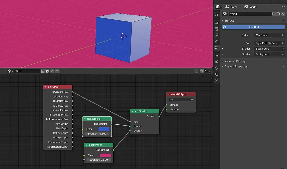

Например так:
Интересно, можно ли проще.

Цитата telemix:
Например так:
спасибо, но если у меня много моделей и на них разные материалы, мне кажется этот способ не особо подойдет
На сайте c 05.04.2016
Сообщений: 422
В тестовом примере выше, цвет фона будет действовать на все модели в сцене (вся сцена будет освещаться синим, а видимый цвет фона будет розовым).
Это ноды для World

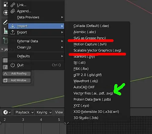

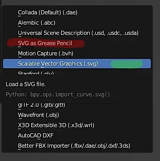

Blender 2.92.X импортировал SVG в виде кривых безье.
Blender 2.93.X импортирует SVG в виде Grease Pencil, а не в виде Curves. Что-то поломалось в новой версии или это можно настроить?
На сайте c 27.07.2016
Сообщений: 1567
Красноярск
там два SVG импорта, просто нужно импорт делать не Grease Pencil, SVG другой.
Там два импорта (на картинке).
Но, лично я, использую третий из каки-то предыдущих версий. В нём можно указывать размер вектора.
Качать по ссылке
Сообщений: 422

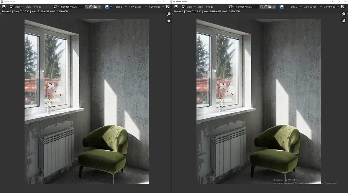

На сайте c 18.04.2020
Сообщений: 396
Есть возможность погонять E-Cycles Pro RTX 2022
Был удален с блендермаркета
На гамроуд раздают бесплатно https://ecycles.gumroad.com/l/cmszu
Мой тест:
