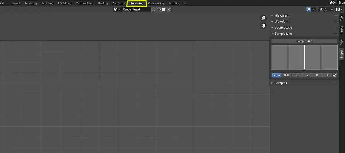

Цитата Adimus:
Хочется доводить картинки до презентабельного состояния, применяя разные цветовые схемы (LUT) сразу после рендера. Такое возможно в блендере как например в короне или вирее, кто в курсе?
луты применяются в колорспейс. ну и композ пачками.
вот что-то на тему луто в. думаю можно подгрузить любые.
На сайте c 09.08.2013
Сообщений: 11
Цитата Kaiwas:
Вот именно. Хотелось бы не в композе, а в самом окне рендера поиграться.
Запилить самому аддон под эту задачу несложно. Но Blender не умеет накладывать LUT на сырой рендер как это делает корона, ну или вирей.
Спасибо за ссылку. Но инструмент по ходу дохлый. По крайней мере у меня не сработал (2.92).
На сайте c 18.04.2020
Сообщений: 396
За 10 лет так и не прикрутили. Есть какие то ACES https://www.youtube.com/watch?v=B7FWNNDXBl0  но тоже не удобно пользоваться.

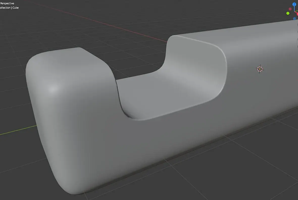

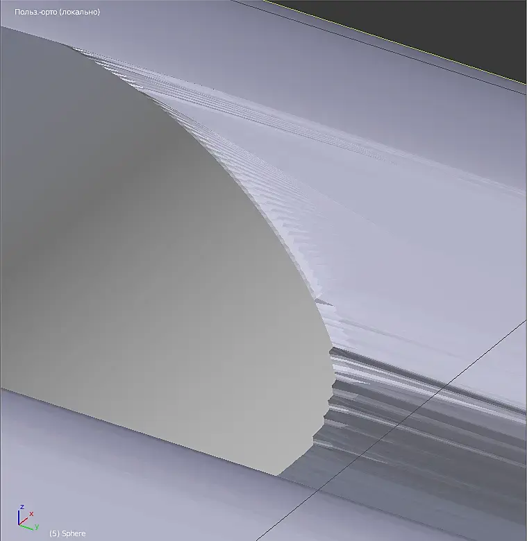

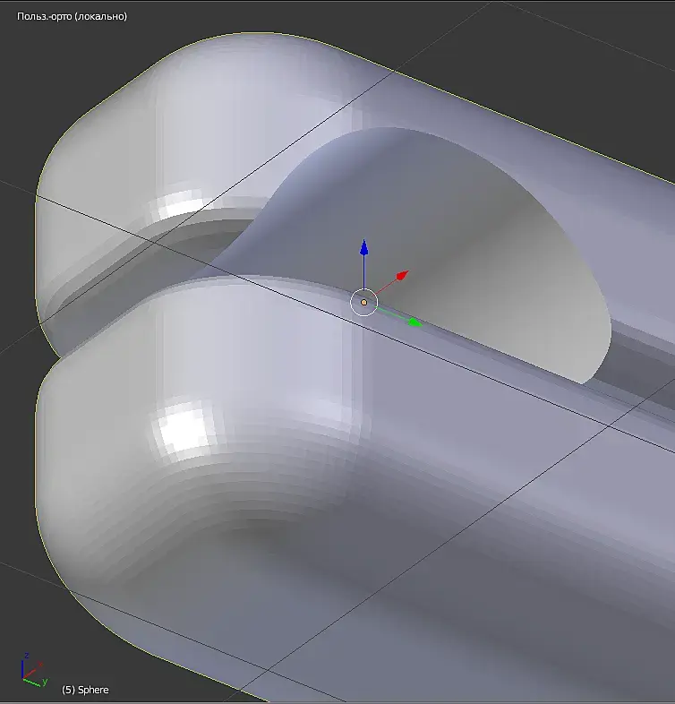

Доброго дня! Может кто знает как вырезать один меш другим, чтобы при подразделении поверхности не карявился объект?
может есть другой способ... в идеале бы вообще, чтобя край выреза был закругленным а не жестким, но я вообще не представляю чем можно так сделать кроме скетч апа
На сайте c 16.10.2006
Сообщений: 1819
только ручная чистка, либо делать в программах твердотельного моделирования
либо юзать что такое - но это в максе
https://km-3d.com/produkt/smooth-boolean-plugin/
хотя что то такое вроде и для блена
Hard Ops есть аддон - не пробовали?

Цитата PetrT:
В хардопсе вроде всё так же булинь.
Там кстати какойто новый алгоритм булина. Может какието настройки помогут

Цитата PetrT:
Hard Ops есть аддон
Спасибо! Шикарная штука конечно https://www.youtube.com/watch?v=yddDLfw-U5c
20 зеленых стоит правда )

Цитата Zolty:
эт че за плагин
На сайте c 27.04.2016
Сообщений: 2234
by4ik
Bevel after boolean
Это тоже полезное.

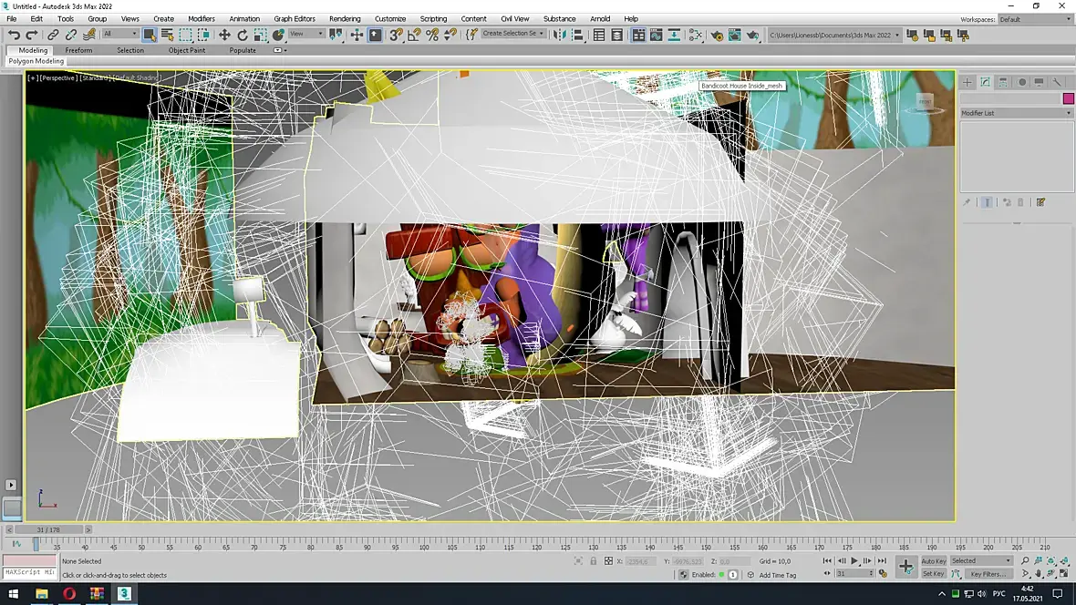

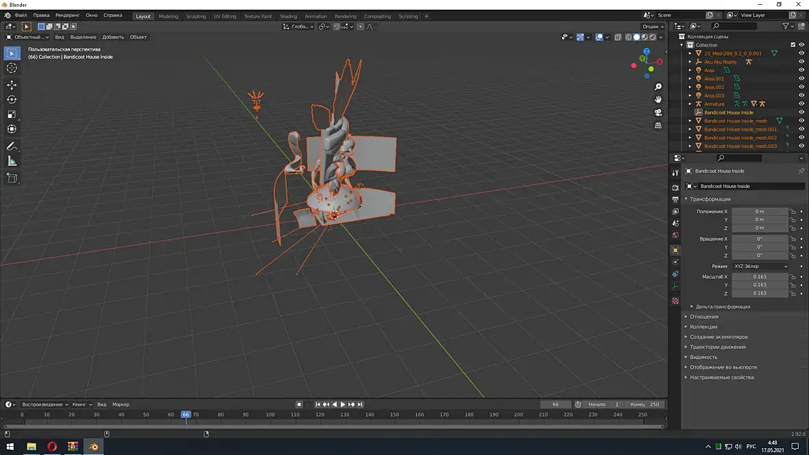

Надеюсь не удалят изза содержания но все же
Почему при экспорте сцены из blend  в dae на выходе получается такая каша ?
Сперва думал что в максе ипортер кривой но при открытии в блендере примерно то же самое.
